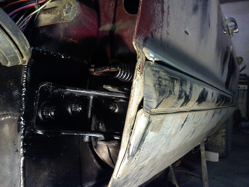

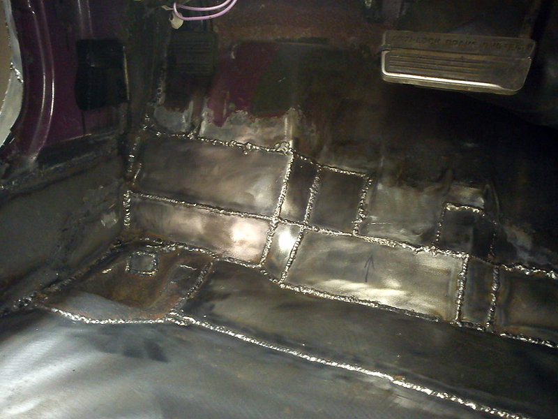

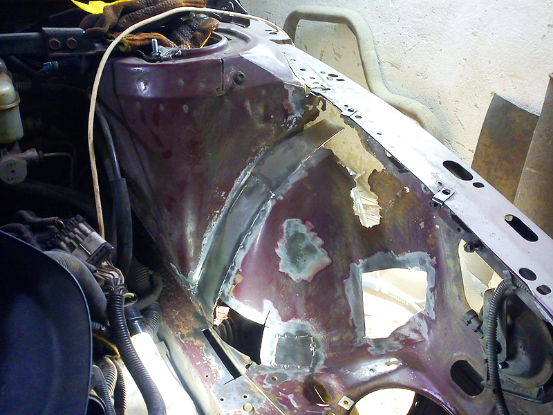

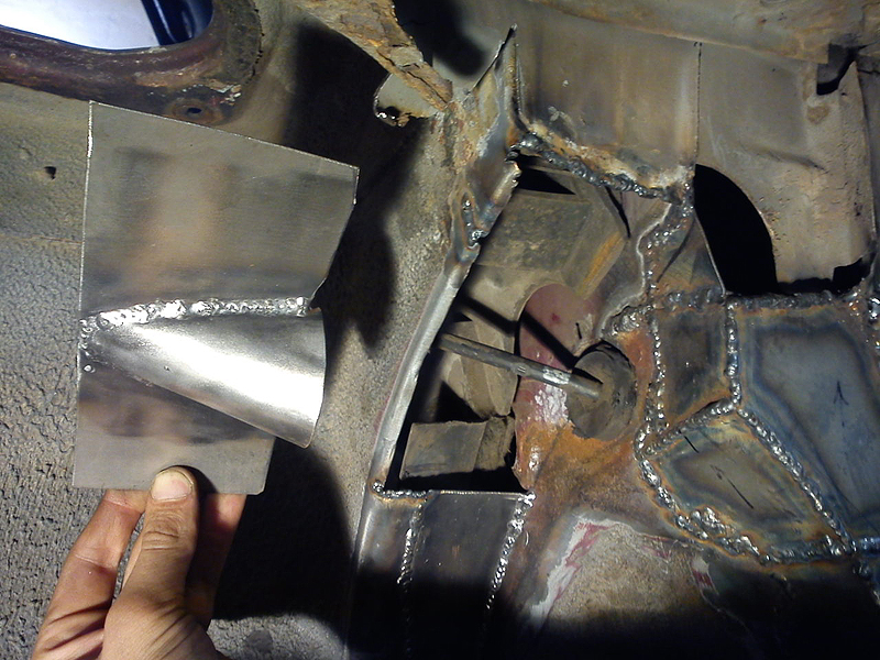

Да там все ОК , шпакла надо будет не много - это ж скрытые полости. Но внахлест я бы не варил - только встык. Иначе , как не обрабатывай , а ржавчина оттуда в первую очередь и полезет. Сделано хорошо. :)
 Заголовок сообщения: Re: How to rebuild The Buick
СообщениеДобавлено: 13 окт 2011, 00:44
Зарегистрирован: 25 авг 2011, 22:14
Сообщения: 70
Откуда: Раша, Воронеж
Авто: Buick Park Avenue I, Волга 21И
Ну дак именно по этим причинам внахлёст не варю, только в стык, что местами весьма заё...ывает. :)
Шпакля там думаю вообще не понадобится. Швы, естессно, зачищу, сверху порог полностью закрывается пластиковой накладкой и резиновым уплотнителем, передняя стойка - крылом и дверью. Ну а тех, кто начнёт под пороги да за крылья заглядывать с упрёками, я просто нах...й пошлю :pardon:

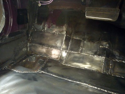

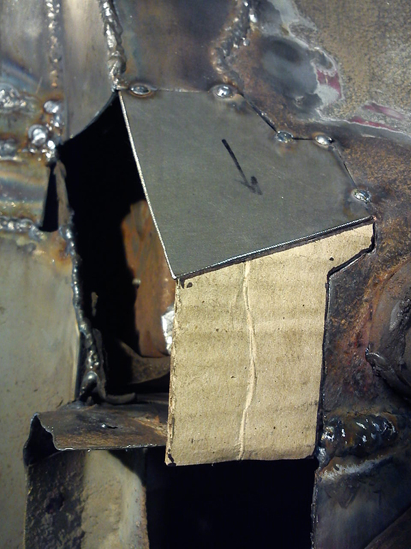

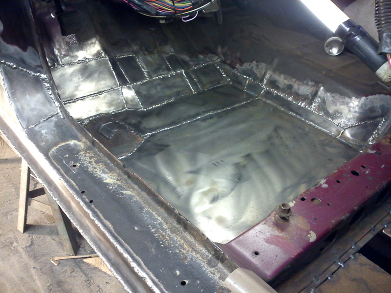

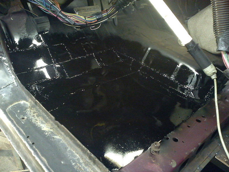

Продвигаемся...
DSC00222.JPG [ 391.62 КБ | Просмотров: 2563 ]
DSC00223.JPG [ 447.66 КБ | Просмотров: 2563 ]
DSC00224.JPG [ 511.24 КБ | Просмотров: 2563 ]

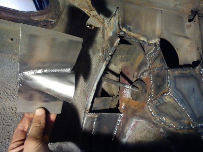

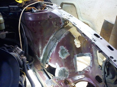

DSC00250.JPG [ 477.35 КБ | Просмотров: 2562 ]
DSC00227.JPG [ 443.35 КБ | Просмотров: 2562 ]
DSC00226.JPG [ 693.53 КБ | Просмотров: 2562 ]

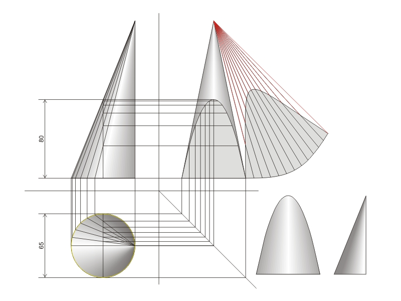

Конус развёртка.jpg [ 127.26 КБ | Просмотров: 2562 ]
DSC00230.JPG [ 514.46 КБ | Просмотров: 2562 ]
DSC00231.JPG [ 468.54 КБ | Просмотров: 2562 ]

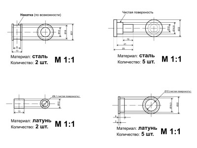

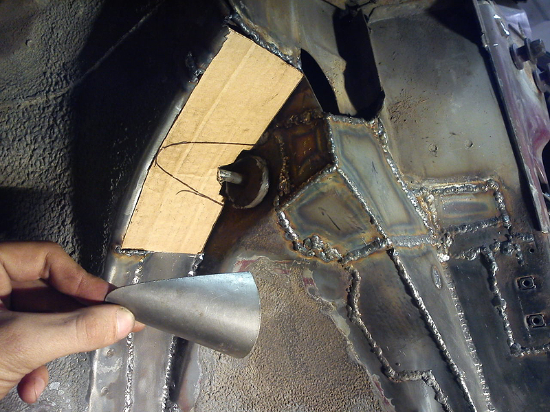

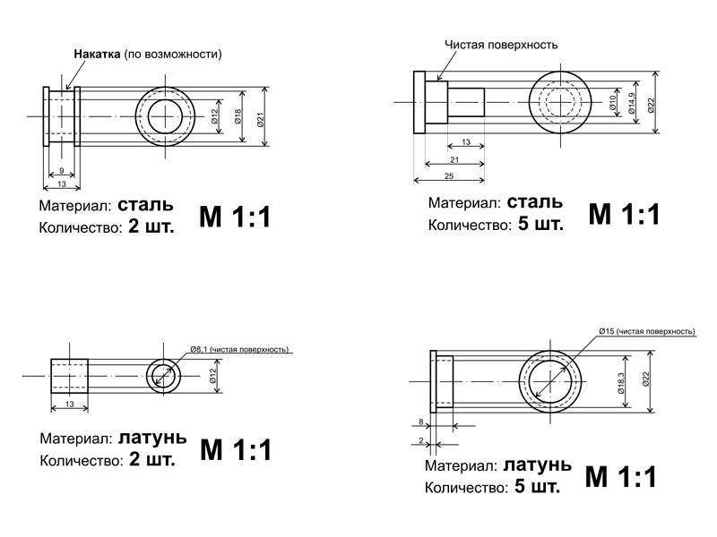

Чертёж втулочек.jpg [ 102.66 КБ | Просмотров: 2561 ]
DSC00296.JPG [ 443.39 КБ | Просмотров: 2561 ]
DSC00297.JPG [ 447.58 КБ | Просмотров: 2561 ]

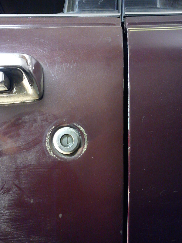

Кто там говорил про ведро шпаклёвки?? :)
могу продать недорого )))

DSC00299.JPG [ 460.06 КБ | Просмотров: 2561 ]
DSC00295.JPG [ 572.87 КБ | Просмотров: 2561 ]
DSC00301.JPG [ 185.25 КБ | Просмотров: 2561 ]
...он ещё вернётся...
СообщениеДобавлено: 14 ноя 2011, 23:58
стремление хорошее . хотя я бы пол делал целиком
