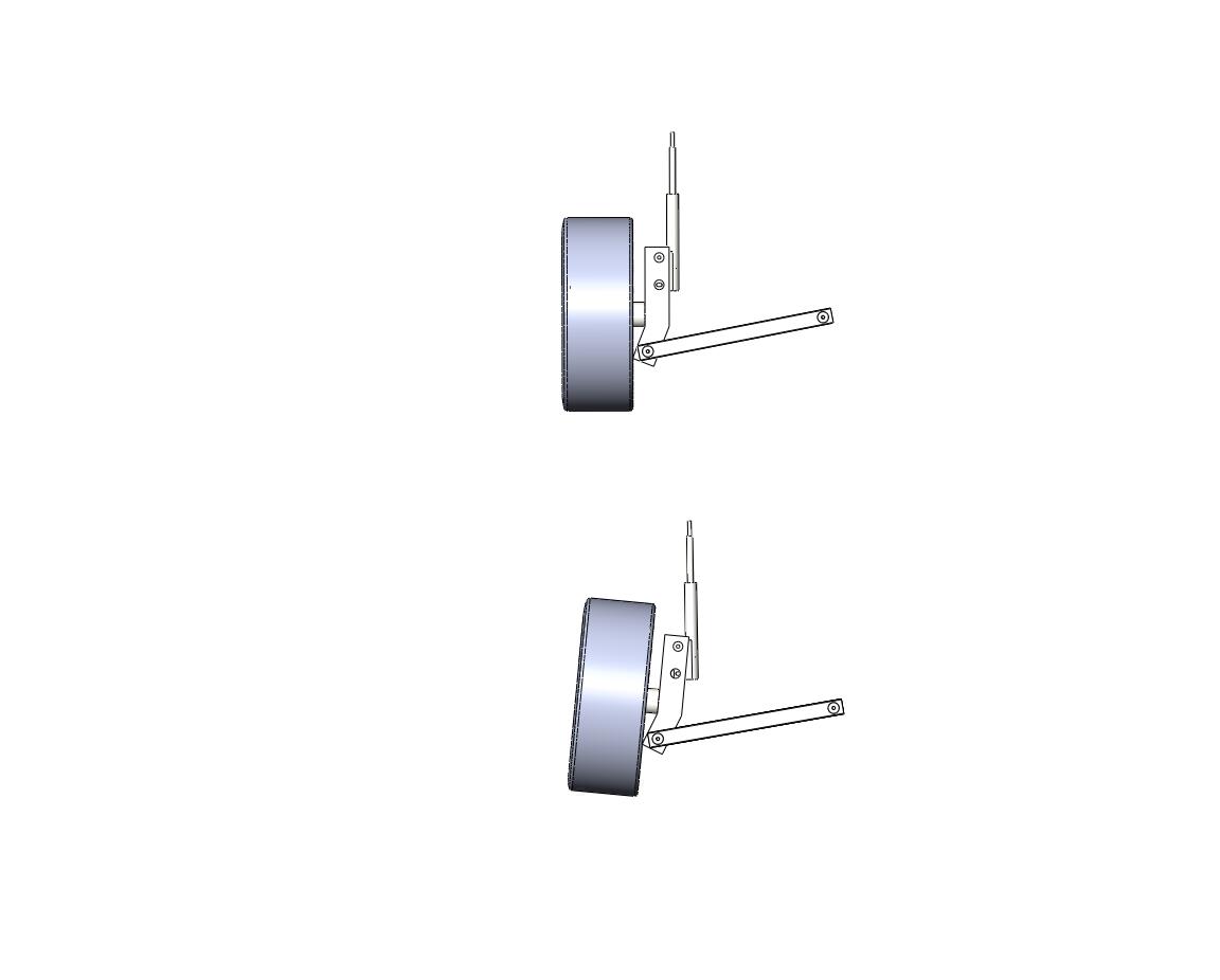

наглядный пример
сборка2.jpg [ 27.52 КБ | Просмотров: 3040 ]

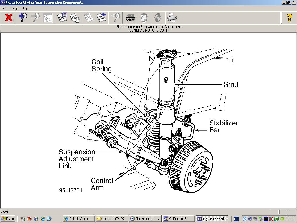

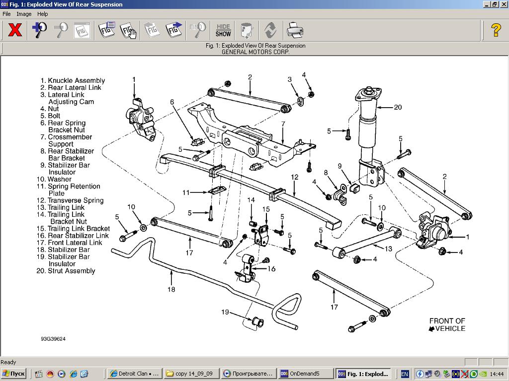

ну не пори херни!!! Всю нагрузку у тебя воспринимает рессора. Шток АММО на задке вааще максимальную нагрузку принимает когда ты тормозишь, попадаешь на ямку-бугорок.
В идеале , при правильно развале , у тебя шток аммо не стоит перпендикулярно дороге. Он по любому под углом.
Вот тебе твоя задняя подвеска - посмотри сам.
1.JPG [ 131.08 КБ | Просмотров: 3028 ]
Если даже допустить ,что у тебя АММО потек из за неправильного развала - то ты понимаешь насколько этот развал должен быть неправильным!!!!!!!! У тебя покрышки уже просто не должно быть.

рессора не закреплена жестко ни к одному элементу подвески, вот все эти ее перемещения и дают нагрузку на шток, для сравнения диаметр штоки в след подвеске с пружинами меньше.
Про торможение ты прав, точно такие же нагрузки происходят в поворотах на ямах

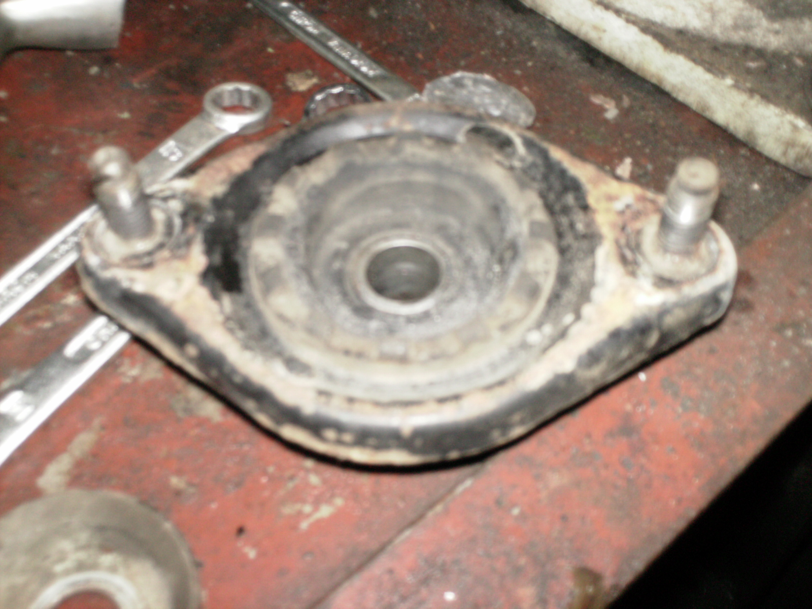

Кроме того , вот посмотри на мои подушки - машина более тяжелая и большая чем у тебя , подвеска на поперечных рычагах + пружины. Стойки - практически аналог твоих. А подушки - просто игрушечные - отсюда сделаем вывод о том , какие усилия они воспринимают.
PICT0232.JPG [ 699.73 КБ | Просмотров: 3025 ]
Моя подвеска.

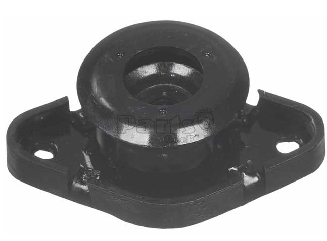

вот моя подушка, разница есть
Untitled-2.jpg [ 35.36 КБ | Просмотров: 3021 ]
СообщениеДобавлено: 12 сен 2011, 15:26
а визуально она еще больше

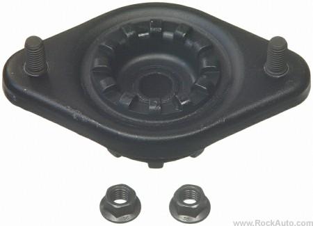

та одинаковые подушки - ракурс разный
http://www.rockauto.com/catalog/x,carco ... ttype,7600
getimage.jpg [ 13.42 КБ | Просмотров: 3018 ]

наскоко я понимаю при развале основа амморта стоит соосно с штоком, а штоу с осью подушки, если основу аммортизатора сместить с оси, шток пытается выгнуть подушку в необходимую сторону, подушка очень жесткая, пошевелить ее руками нереально, значит шток начинает тереть в одном месте по аммортизатору, а еще и колесо пытается постоянно выронятся, тем самым только усугубляя положение штока.
