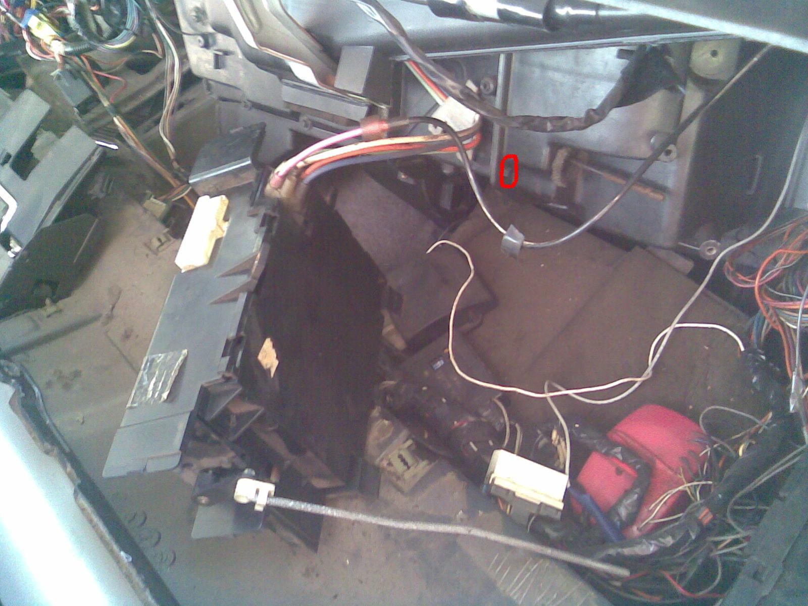

Видим блок климата. Вынимаем его аккуратно. Крпепиться двумя саморезами в пластик. Не забываем снять две тяги привода заслонок. Их видно невооруженным взглядом - одна сверху , другая снизу
Фото062.jpg [ 234.07 КБ | Просмотров: 3263 ]

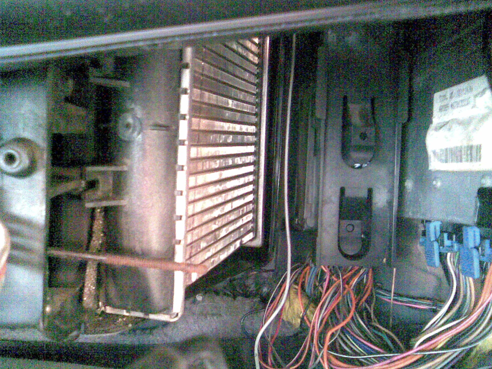

Красным - обведен один из болтов , который крепит кожух печки, второй немного выше. Откручиваем их , снимаем кожух печки.
Фото063.jpg [ 412.57 КБ | Просмотров: 3263 ]

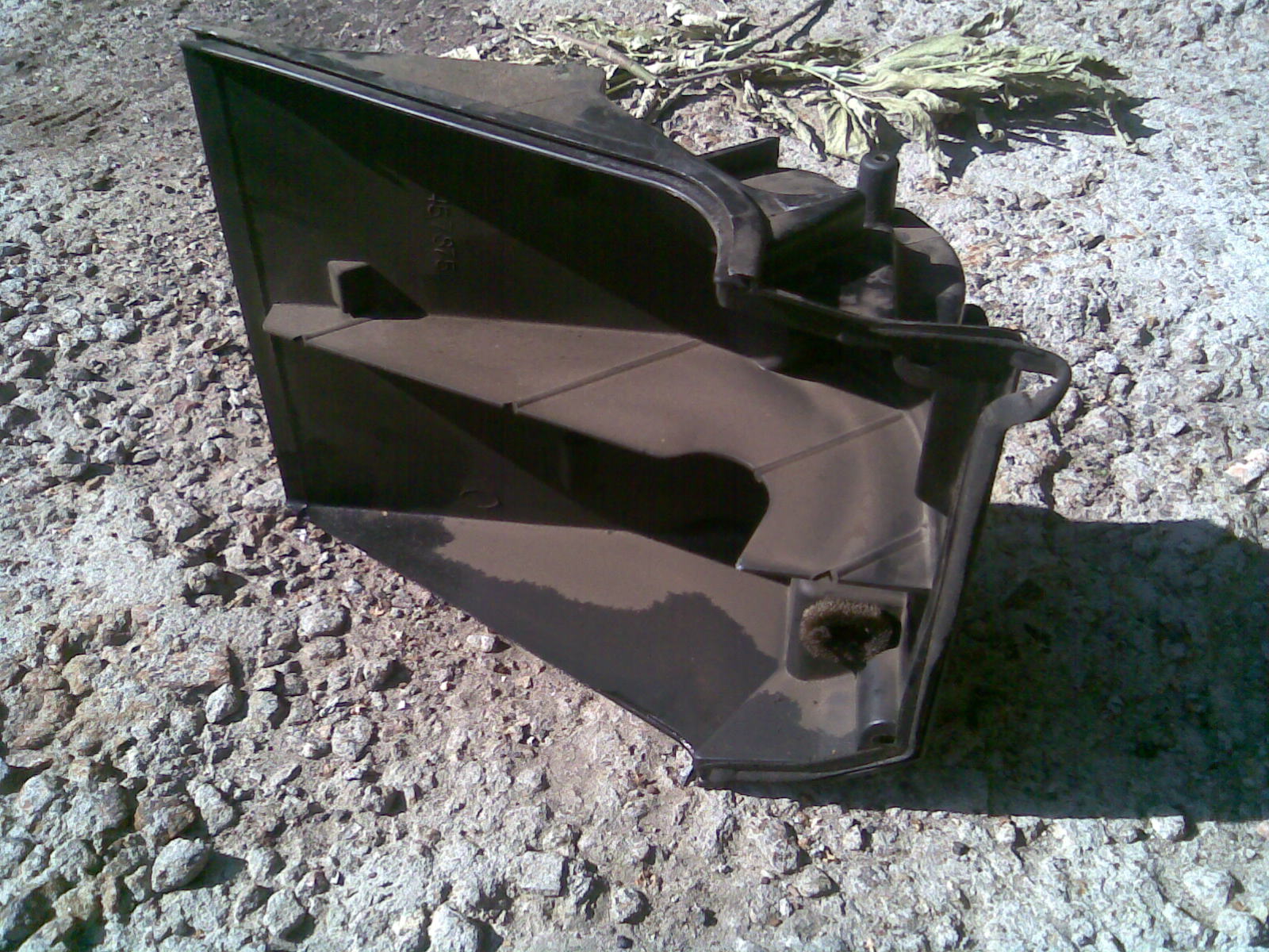

Далее - собссно видим сам радиатор печки.
Фото064.jpg [ 452.75 КБ | Просмотров: 3263 ]
 Заголовок сообщения: Re: Потек радиатор печки?????
СообщениеДобавлено: 13 авг 2011, 19:45
Сообщения: 4103
Откуда: ВОРЗЕЛЬ
Для того , что бы его снять - открываем капот , и справа , там где Дима Файрбирд указал на своем рисунке видим два шланга, которые подходят к штуцерам самого радиатора печки. Вот только я прикоснулся рукой к этим шлангам - так они у меня в руках и остались. После этого вынимаем радиатор из салона.
