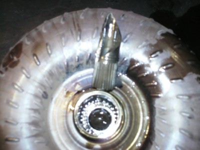

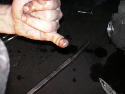

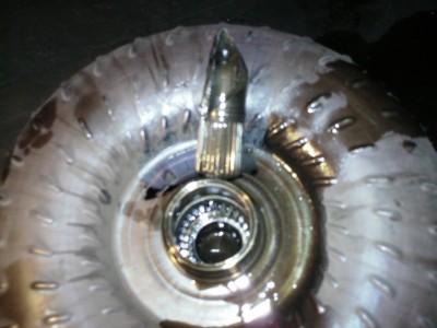

и еще
PICT0312.JPG [ 701.97 КБ | Просмотров: 2762 ]
PICT0311.JPG [ 687.5 КБ | Просмотров: 2762 ]
PICT0310.JPG [ 685.75 КБ | Просмотров: 2762 ]
 Заголовок сообщения: Re: Моторчик печки
СообщениеДобавлено: 11 янв 2011, 17:46
Гидромуфту заменить/восстановить 200/120дол , первичный вал от50 до100 дол, маслянный насос дернута втулка от 80 дол до 200 за новый

и все да?
Вот в этом и есть проблема таких вот ремонтников как ты.
А то , что там стружки немеряно внутри на это насрать???
То что фрикционы с отслоившейся бумагой и половина дисков синяя с очень большойвыработкой????
То что в маслянном насосе лопатки болтаются как гавно в ополонке и выработка невЪеб..кая????
То , что на планетарных парах ни одной медной регулировочной шайбы регулировки продольного разбега сателлитов нет?????
То что цепь провисла и выжрала канаву в корпусе????
То, что в блоке гидравлики седла под шарики были просто таки развальцованы этими же шариками??????
Вакуумный модулятор - не держал вакуум вааще.
Ну посчитай всякие расходники фильтр, АТФ, все прокладки, резинки, шайбы.
И это я еще и четверти списка не написал....
Но самое главное - что причина такой поломки АКПП была в том , что у чела не работала АБС. и в результате резкого торможения на скорости у него колеса клином стали, а блокировка не выключилась. А дело то - зимой было , лед , потом поймал асфальт и писец. Маемо - те шо на картинке. Фактически - в результате резкого торможения - он колесами через АКПП остановил двигатель.
Кроме того - я никогда не занимаюсь ТОЛЬКО АКПП (например). Если я уже занимаюсь машиной , то если я вижу треснутые шланги ситемы охлаждения , текущее масло из под клапанной крышки, черные свечи с обломанным изолятором , то я занимаюсь и всем этим - чисткой форсунок , заменой свечей , шлангов, термостата и пр. К машине надо подходить комплексно. но это к АКПП отношения не имеет.
И даже если брать то , что ты назвал (назвал совершенно правильно) . то это только 250 баксов по запчастям. И это по минимуму. А по максимуму приведенных тобой цен - это 500 баксов!!!! А работа?????? Дима - снять АКПП на переднеприводном ДЖЕМЕ - это совсем другое , по сравнению с импалой или фаером

А теперь скажи мне , что ты делаешь в коробке на 300-500 баксов????

по порядку: ты спросил по фото: так вот
Хочу спросить где на фото фрикционы раз
Где фото насоса разобранного два - я кстати сказал менять его :)
Где фото планетарки
где фото цепи
где фото блока гидравлики
по тем фото которые ты предоставил я ответил что надо менять :) прошу заметить это всех наблюдателей а вот соплеметатель опять развел базар что я должен был на внешним фото закрытой коробки и галимому фото его пальца сделать выводы где там стружка и отпла ли бумага с фрикционов :)
