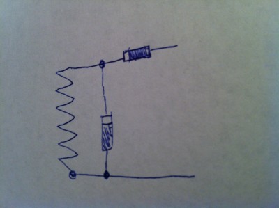

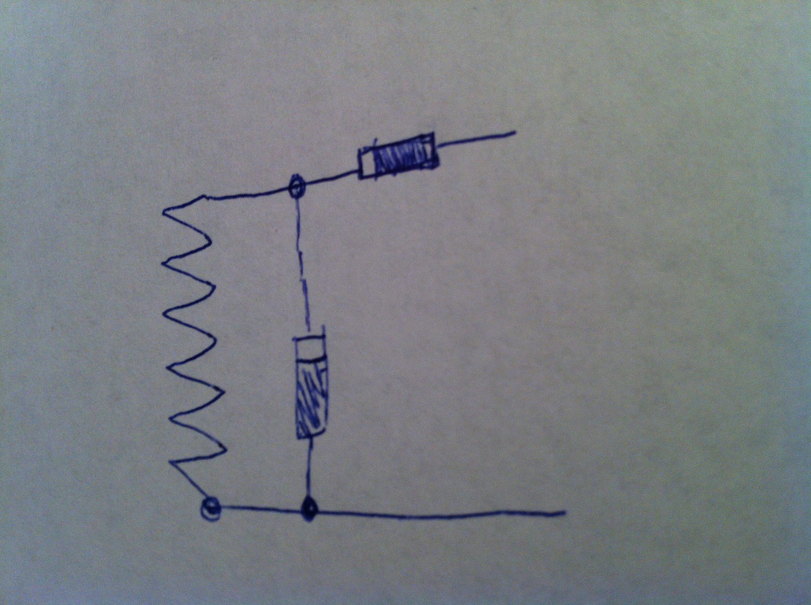

еще вопрос, в моем реле два диода на катушку, в бошовских автомобильных по одному, это имеет значение?
я не знаю почему стоит последовательно два диода , возможно сэкономили и поставили дешёвые диоды с низким рабочим напряжением .Поставь один вольт на 100- будет достаточно .

вот если посмотреть на само реле, то эти диоды стоят не так как на схеме, а вот как, надписи на них 1Е5А
IMG_3047[1].JPG [ 1.94 МБ | Просмотров: 3093 ]
 Заголовок сообщения: Re: Вопрос по електрике (релюхи)
СообщениеДобавлено: 21 июл 2013, 01:20
тогда два как нарисовал
