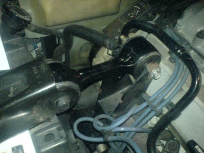

СообщениеДобавлено: 25 окт 2009, 22:48
Все победил. Все прошло, совсем другая машина.
Стояли вот такие вот подушки, с виду безобидные и новые
DSC00682.jpg [ 426.9 КБ | Просмотров: 2989 ]
СообщениеДобавлено: 25 окт 2009, 22:55
Как оказалось залиты они были где-то в Киеве, и как-то жестковаты.
Установил родные (заказал в ебее).
Результат:
1. Не трусит никогда.
2. Мягко работает стартер.
3. Не шуршит кондер.
4. Мягкое переключение передач.
Обороты точно также опускаются при вкл. драйва и опускаются до 610 и все гуд.
По поводу low coolant тоже горит когда хочет, читал на штатовских сайтах, надо посто контакты почистить, но не охота пока жидкость сливать.
