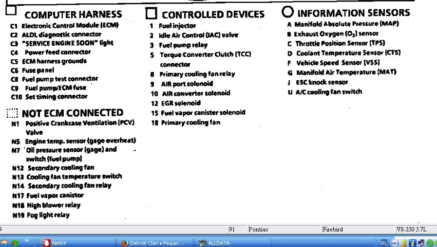

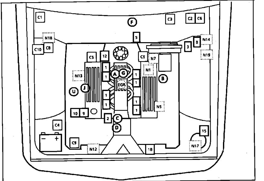

расположение разъёмов С 10 твоё
1234567.jpg [ 92.83 КБ | Просмотров: 4428 ]
123456.jpg [ 85.52 КБ | Просмотров: 4428 ]

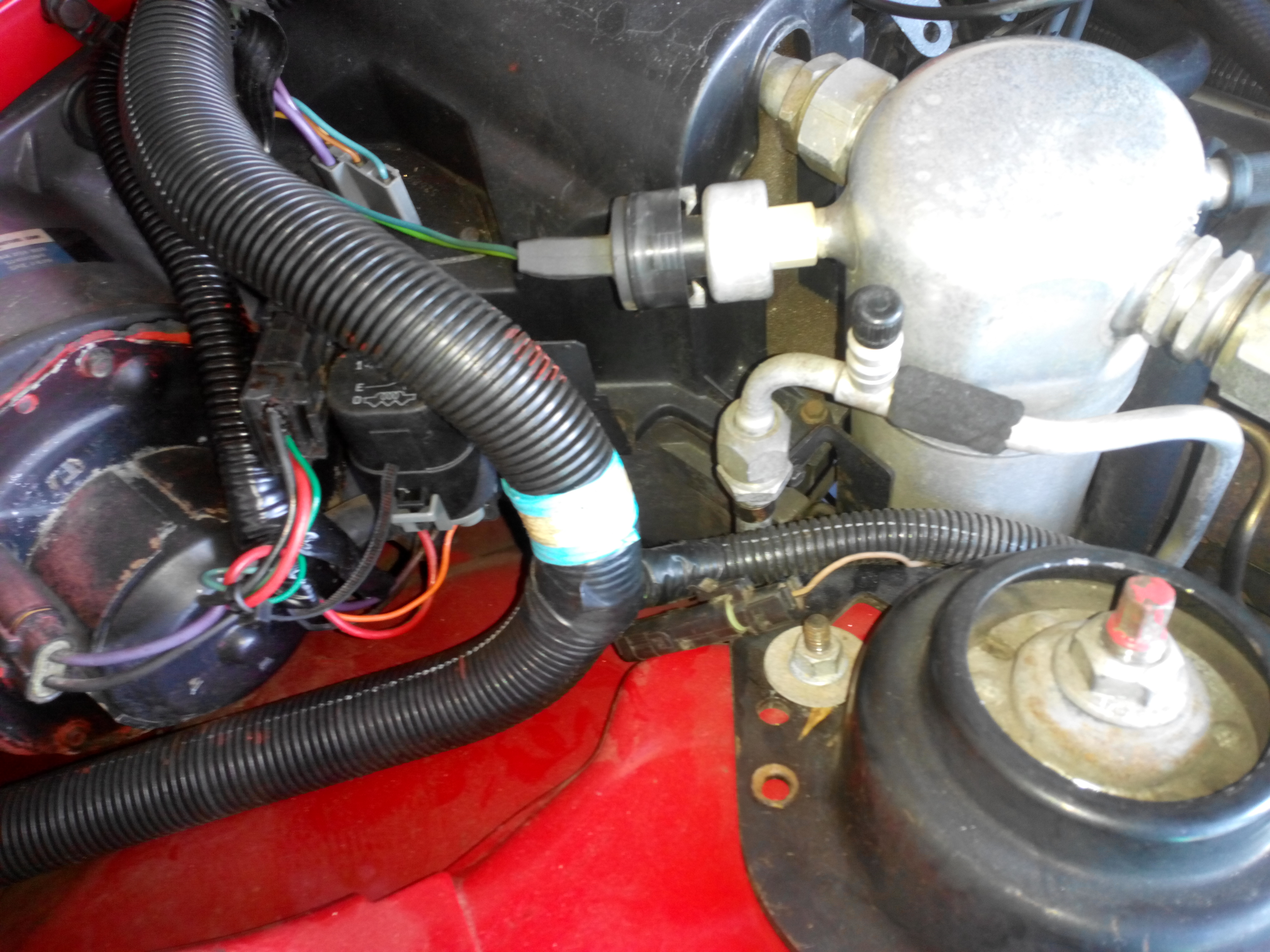

Снял видео. Вечером выложу (если на нём видно будет метки). Но с отключенным проводом (разъём В, мветло-коричневый с чёрной полоской) ничего по меткам не менялось.
Отключают его - тоже ничего не меняется (на фото возле гайки крепления верхней опоры. Светло коричневый с чёрной полоской, такой же как и на разъёме В.
20151029110548.jpg [ 2.93 МБ | Просмотров: 4409 ]
Или лыжи не едут, или я дурак :crazy:
Если ничего не меняется значит он всевремя отключен. Неисправность или в проводке или комутаторе или блоке управления. Комутатор у тебя новый, врядле он, но можешь перекинуть старый комутатор в новый трамблер проверить
