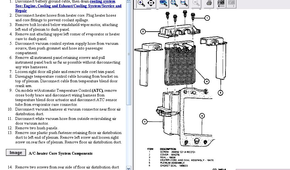

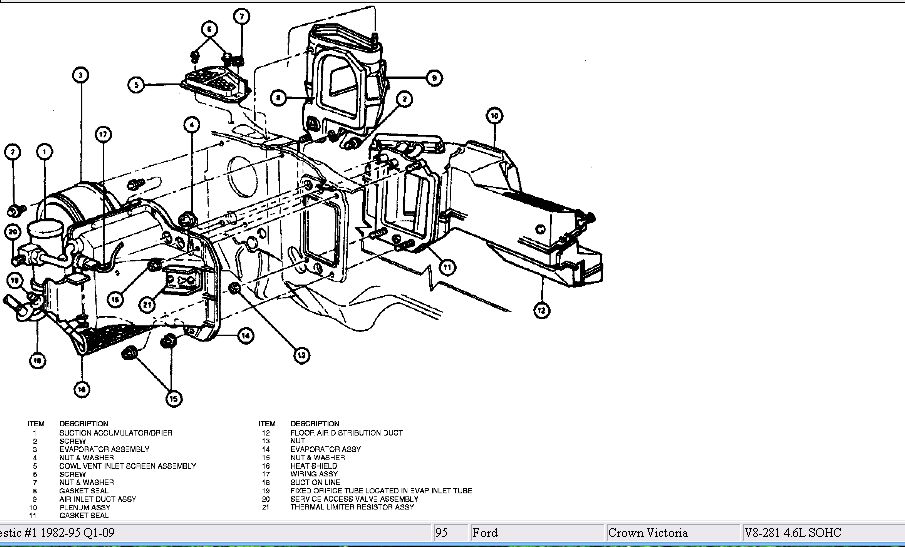

ня
ФКВ Разборка печки.jpg [ 94.67 КБ | Просмотров: 1385 ]
ФКВ Разборка печки. 1jpg.jpg [ 127.86 КБ | Просмотров: 1385 ]
