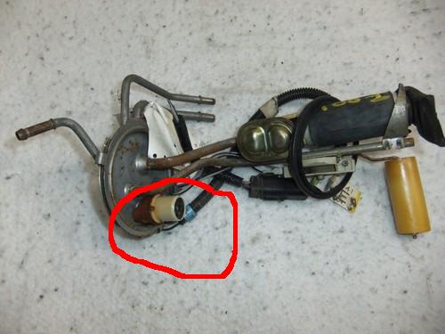

парни где обычно у америкосов стоят клапана обратки?
СообщениеДобавлено: 18 июл 2013, 12:38
это?
$T2eC16J,!zcE9s4g0uSfBP+FOdt-Og~~60_12.JPG [ 28.07 КБ | Просмотров: 3393 ]
СообщениеДобавлено: 18 июл 2013, 12:40
Сообщения: 1173
в насосе
СообщениеДобавлено: 18 июл 2013, 14:49
то что ты обвел это либо идет дальше на сброс избыточного давления с бензобака в абсорбер через клапан возле абсорбера, либо на засос воздуха при создании в бензобаке вакуума, который идёт через специальный грибочек под днищем машины (и то и то должно присутствовать). А обратка топлива у тебя трубка длинная которая рядом с бензонасосом и на ней нет клапана, она выливает лишний бензин из топливной рейки сразу рядом с сеточкой бензонасоса
я аналогию по тригену привел но и то и то 3.1 GM, не думаю что на Гран Приксе по другому, по крайней мере на фото также
СообщениеДобавлено: 18 июл 2013, 14:58
в насосе
в таких насосах как твой в выходном штуцере встроенный . когда насос к колбе сложной конструкции там может и отдельно стоять но тоже на выходе
