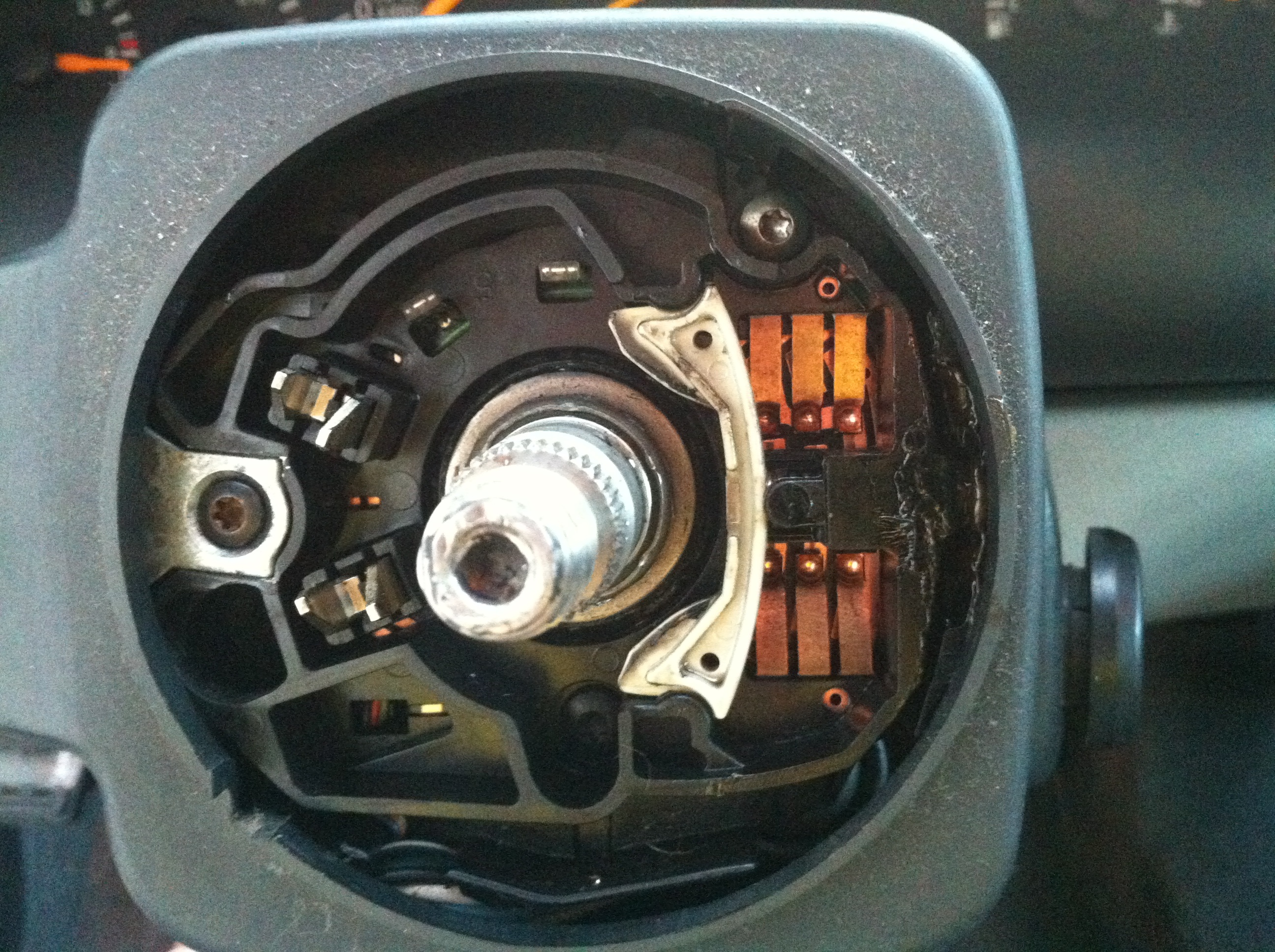

Снял сегодня руль, все починил, смазал, оказалось надо контакты подогнуть, работает гуд, заодно поджал подшипник, перестал руль тарахтеть. Сложностей никаких, кроме изготовления сьемника. Правда обнаружил что на шлицах нету отметки центра, на капризе точно помню была, выставил на глаз - криво, завтра перекину.

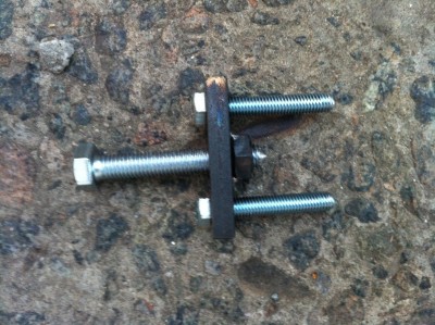

Сьемник
image.jpg [ 2.21 МБ | Просмотров: 1487 ]
 Заголовок сообщения: Re: Переключатель поворотов
СообщениеДобавлено: 05 авг 2013, 21:28
Резьба дюймовая, но метрической вкрутки хватает для снятия
