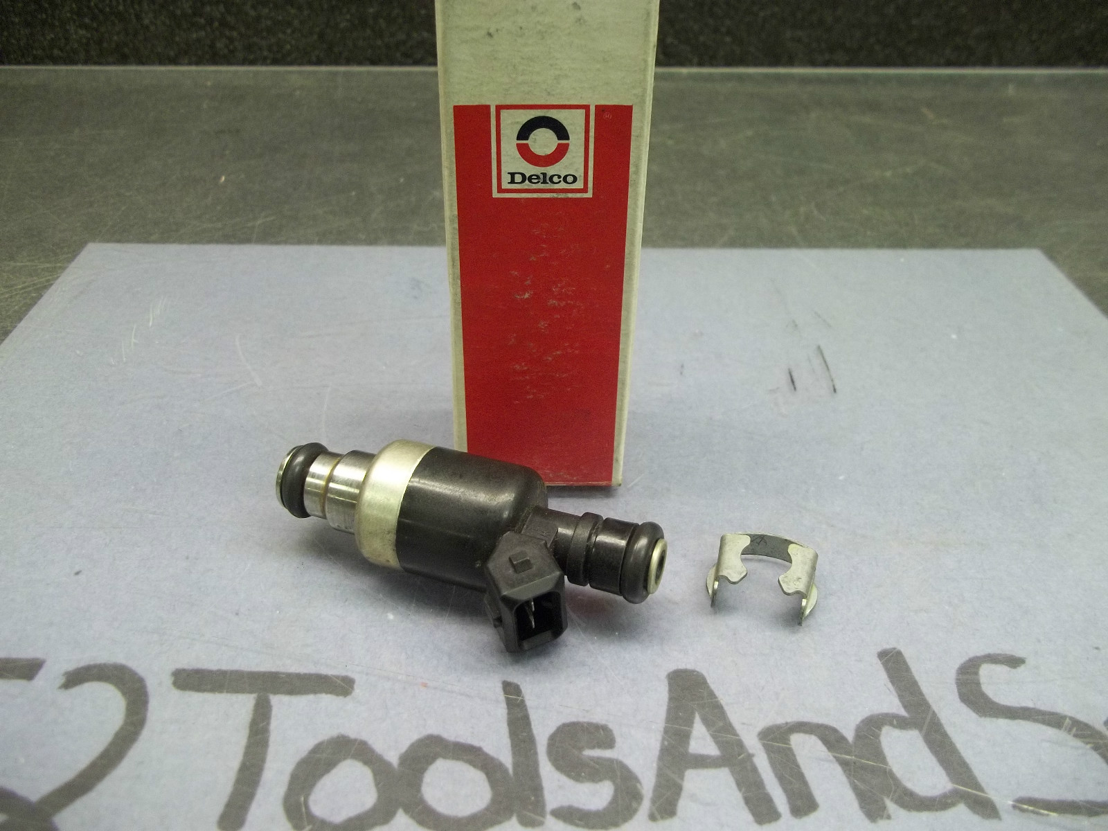

вопрос к диме улитке
мне такие подойдут, в рейку закрепятся?Bosch 0280150710
может взять через твоего немца.
а вот родные с крепежом
Комментарий к файлу: родные

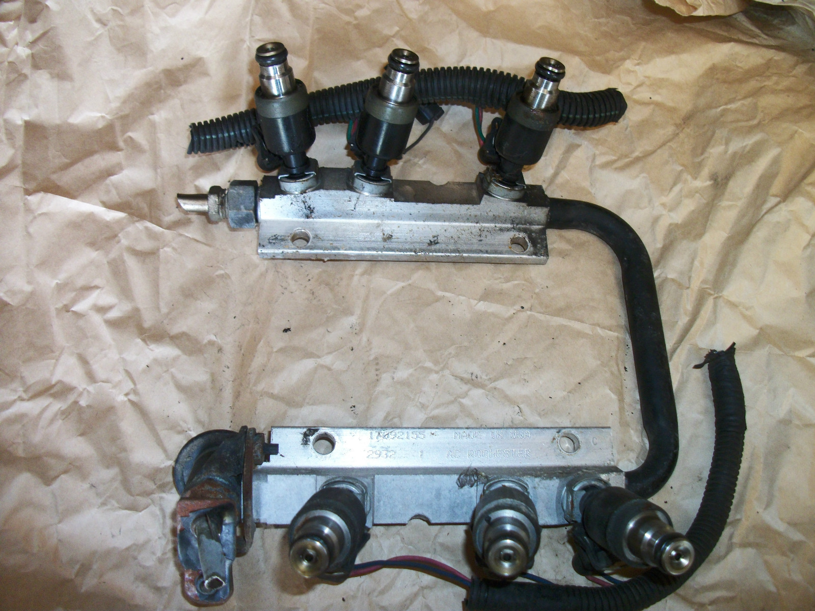

фото рейки, а бош 3 подойдет? 0280155....

с Виду одинаковые .Думаю подойдут .Покупай , если что себе заберу на форда со скидкой :hahaha:
промеряй
njector type: EV1, saturated
Injector Body Design: Plastic top/steel body
Fuel Nozzle: Single-hole pintle, efficient atomization
Flow rate: 15lbs/hr
Length: 3 inches, 76 mm
Diameter: 1 in., 24 mm
Orings: Viton, upper,lower, 14 mm
Coil resistance: 13.8-15.3 Ohms
