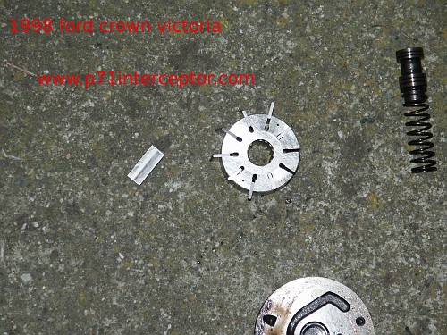

PICT3561-vi.jpg [ 84.57 КБ | Просмотров: 2461 ]

Cryfon писал(а):
1
Кстати ,нередко в насосах ГУ ,при заниженом давлении,помогает простое переворачивание лопаток и пару лет еще можно ездить........ :yes:
