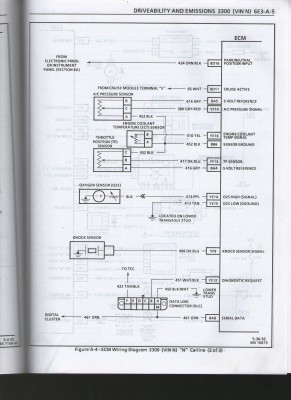

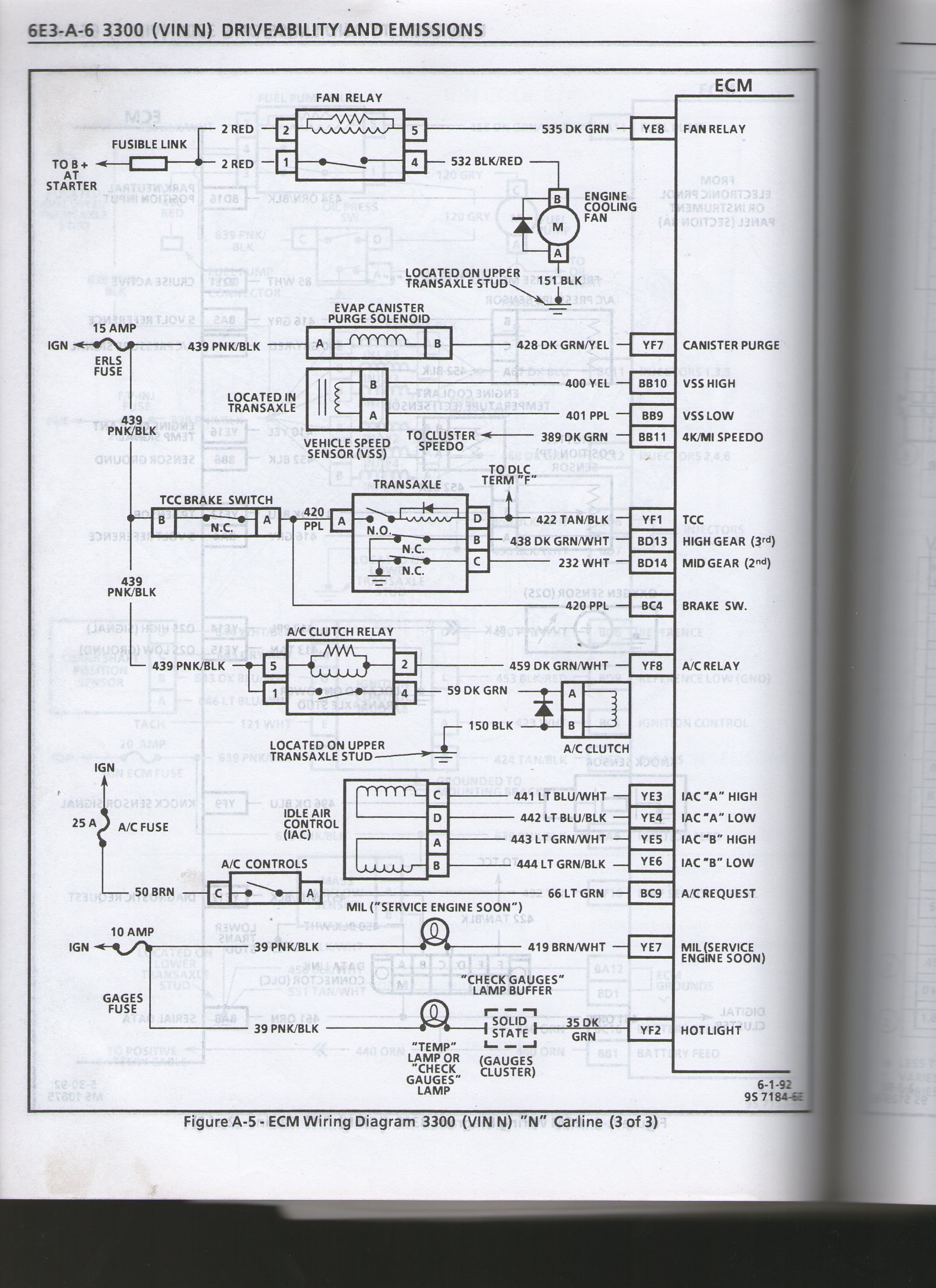

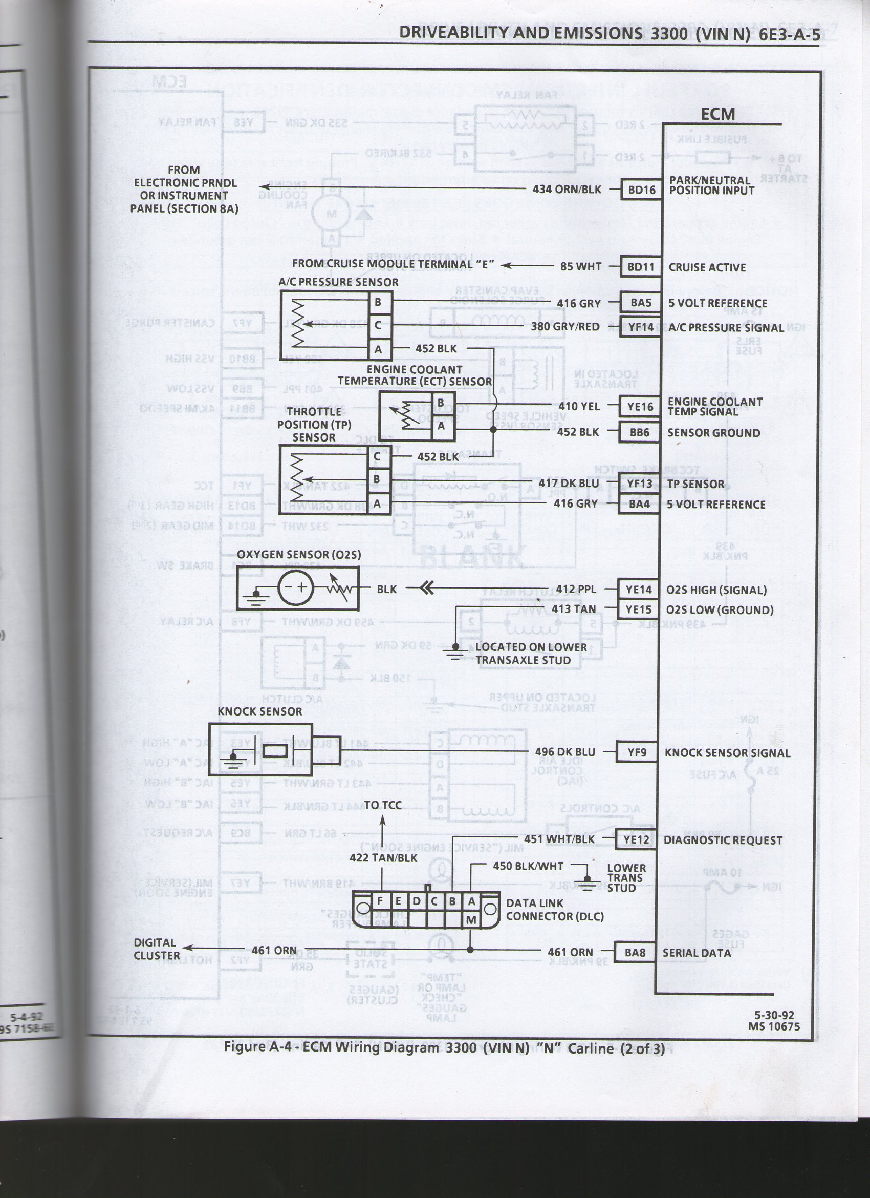

Ну для начала найди реле вентилятора .У меня скажем так : на приборку один датчик , второй на мозги а мозги уже включают вентилятор .А на Субуре чисто механический вентилятор .Как у тебя ,х/з схему давай будем смотреть .
 Заголовок сообщения: Re: помогите с ошибкой бьюик
СообщениеДобавлено: 30 авг 2012, 22:07
Сообщения: 1444
Откуда: Горловка Донецкой обл
У меня так же: один на приборку, а второй датчик двухконтактный на мозг. с мозга на реле, и с реле на вентилятор. сейчас отсканю схему :drinks:
вот
img026.jpg [ 565.9 КБ | Просмотров: 3401 ]
img025.jpg [ 632.91 КБ | Просмотров: 3401 ]
СообщениеДобавлено: 30 авг 2012, 22:38
Всё правильно , так и есть датчик с датчика в мозги с мозгов фан реле ищи реле ищи провода .Только я ошибся EVAP -это вентиляция бензобака а не ЕГР по всей видимости
СообщениеДобавлено: 30 авг 2012, 22:45
Сообщения: 1444
нашел и реле, и где датчик стоит (только стоит он через ..опу, аж за геной, и чтоб даже увидеть его, гену надо откручивать :facepalm ). Вопрос, в том, как проверить именно сам датчик? живой он или помер? пробовал отбросить весь колхоз с кнопкой на вентилятор, надеясь что вентилятор включится, но чуда не произошло.
EVAP -это вроде действительно по схеме вентиляция бензобака, такая черная пластиковая херня стоит перед правым передним колесом, сам ее случайно увидел, когда бампер снимал :)
СообщениеДобавлено: 30 авг 2012, 22:50
Нужно 1. проверить само реле , отсоединить , дать на обмотку 12 в , и на замыкающие контакты тестер .2. прозвонить от реле до компа провод , цвет и номер ламели на схеме .3. прозвонить провод о реле до вентилятора .Ааааа. самое первое , прозвонить приходит ли на реле +12 в от предохранителя .
СообщениеДобавлено: 30 авг 2012, 22:58
Сообщения: 1444
1. +12в на реле должно идти на 1,2 контакты только при включенном зажигании?
2. подать 12 на 5 и 2 контакт реле, а тестер на 1 и 4 ?
все правильно, я ниче не напутал?
СообщениеДобавлено: 30 авг 2012, 23:00
совершенно верно
СообщениеДобавлено: 30 авг 2012, 23:06
Сообщения: 1444
:drinks: Спасибо за помощь. завтра буду проверять. Если релюха живая, как проверить сам датчик? :unknown:
СообщениеДобавлено: 30 авг 2012, 23:14
Датчик скорее всего рабочий иначе он бы бензин не жрал , а пил :hahaha: ищи силовые провода на Фан мотор , массу и провод от реле , если реле рабочее .
СообщениеДобавлено: 30 авг 2012, 23:26
Сообщения: 1444
Да хрен его знает, может он его и пьет не закусывая :hahaha: . я не засекал расход сейчас. но когда с харькова забирал машину, то залил примерно 38ли доехал домой (примерно 270км), и потом еще катался примерно около 50 км по городу (хотя катался это трудно назвать, т.к. то заведу, то заглушу). сколько в баке от продавца оставалось не знаю. Плохо что лампы контрольной топлива на приборке нету, только датчик....
