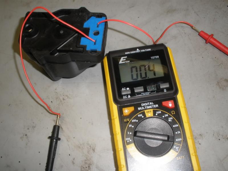

как по фото постом выше, а потом снять катушку и протестить щели
тест катушек снизу.jpg [ 52.44 КБ | Просмотров: 3186 ]
ненуашо.

Мне непонятно . меряем первичку и вторичку , первичка 0,04.вторичка 5,5 Ом .А непонятно почему два провода ВВ на катушку .Там их 4?
 Заголовок сообщения: Re: троит на холостом
СообщениеДобавлено: 22 фев 2012, 20:27
А на Понтиаке 3 катушки по 2 выхода
у меня 4 выхода на одной

непонятно устройство катушки . тогда должно быть 4 выхода 4 входа
СообщениеДобавлено: 22 фев 2012, 20:34
И входа кажись 4

на каждую катушку 2 входа (2 щели)
2 выхода
Усего 6 котлов :)

kholod писал(а):
че не понятное
2 выхода
Усего 6 котлов :)
эээээээ , тогда получается вторые концы обмоток на массе , занулены и мерять нужно масса щель .ну можно и так , просто тогда если плохой контакт с массой могут быть пропуски .я так понимаю ??????

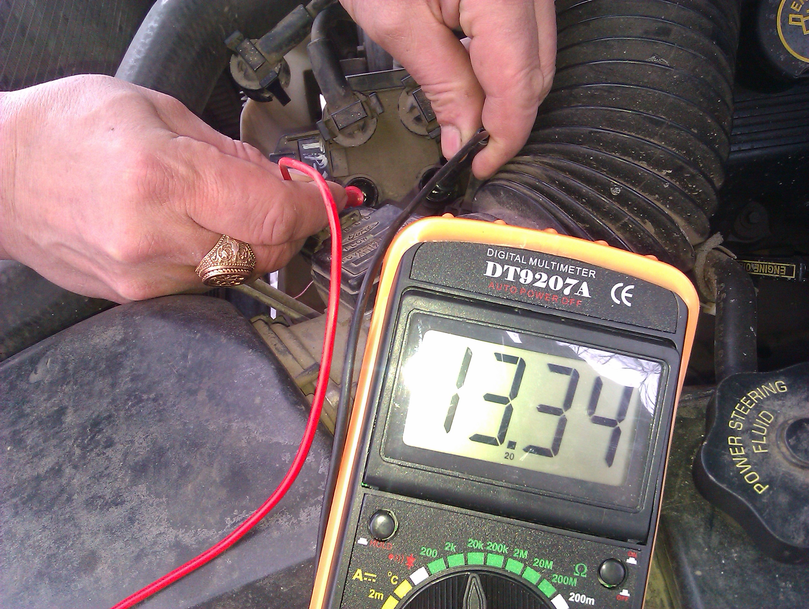

Затестил катушки
попарно сверху сопротивление есть(горизонт)
по вертикали нет
входа 3
по ним пробую-прыжок до минус 1.5 потом четко по нулям
в любом порядке
воще глянул еще раз подсосы по впуску-нет
на слух-обороты ХХ плавают,на руку подрагивает
Грешу на лямбды и выпуск(как учил Атом)
IMAG0211.jpg [ 1.22 МБ | Просмотров: 3138 ]
