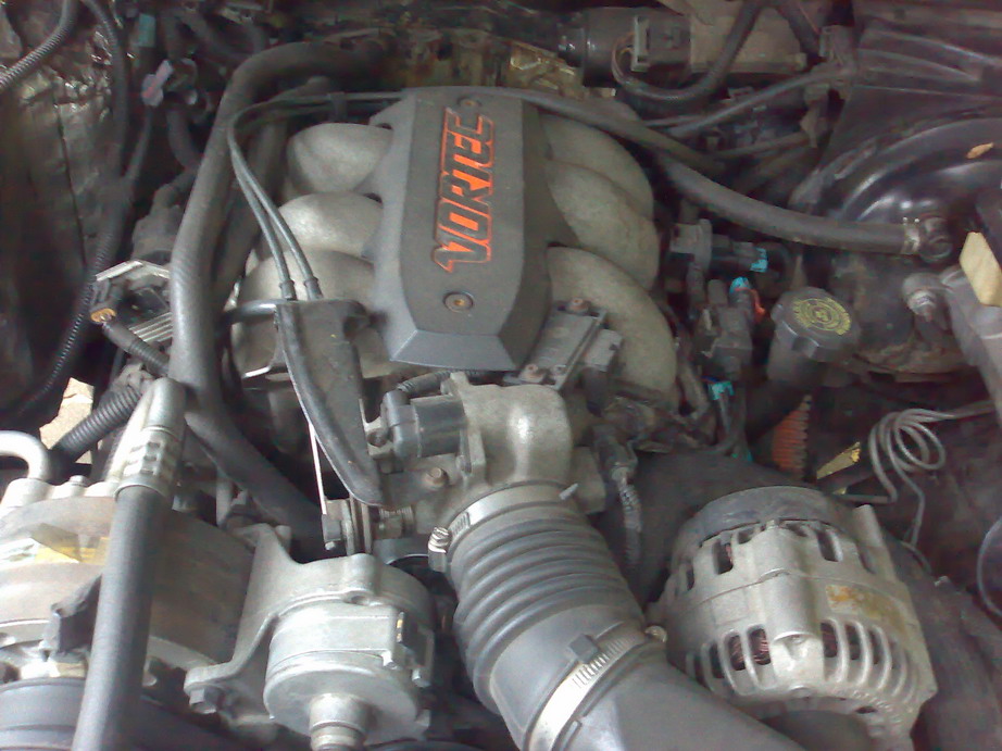

если у тебя такой мотор как на фотке - то тогда паук, который 350528440836 и никакой другой тебе не подойдет.
если же мотор поновее - тогда есть варианты. короче - набери - расскажу поподробнее. 093 265 10 77
resize.jpg [ 168.19 КБ | Просмотров: 3586 ]

opeth писал(а):
NxM писал(а):
какой у тебя мотор?
от этого зависит тип паука, который тебе нужен.
проверить можно у меня или у Ростика. манометр для этого нужен. ну и визуально осмотреть бы не помешало, но если манометр проблем не выявит, то смысла разбирать впускной коллектор я не вижу.
Т.е. манометр однозначно покажет проблему если она есть?
манометр покажет наличие потери давления в топливной магистрали. если они есть - разбирать и осматривать. если проблем с давлением нету - че туда лазить?
