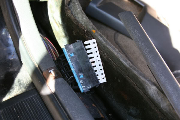

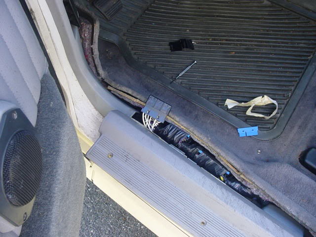

проверь массу для начала. на моем авто стоит здесь, найди и у себя где нидь
DSC00977.jpg [ 52.31 КБ | Просмотров: 3184 ]
IMG_7849400x600.jpg [ 44.06 КБ | Просмотров: 3184 ]
th_connector.jpg [ 4.77 КБ | Просмотров: 3184 ]
ненуашо.
