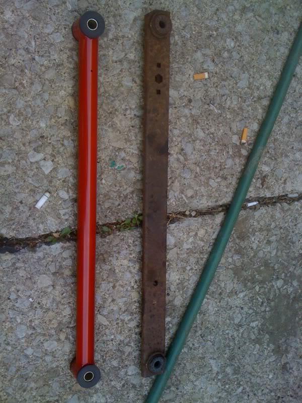

таки по этих фотках точно видно, что сайлентблоки сьемные
IMG_0138.jpg [ 122.23 КБ | Просмотров: 2688 ]

а рокавто в списке применяемых машин понтиак не указывает? у тебя подвеска как у меня на фото или не?
указывает.
подвеска такая же.
а что у тебя с продольными? зачем новые, там тоже сальнблоки меняютса.(Trailing Arm Bushing)
MOOG Part # K200102
MOOG Part # K200103
http://www.zzperformance.com/products_img/1175_1.jpg
думаю можна і в нас таке зробити, втулки взяти енерджсусп.

For Sale - BXX Custom Tubular Trailing Arms
тема на в-боді, чувак сам робить і продає ричаги :)
http://www.w-body.com/showthread.php/48 ... post969254
в мене задні колодки стукочать бо треба нові Disc Brake Anti-Rattle Clip
DORMAN Part # HW5424
піндоси всі радять це-Tubular Rear Trailing Arm Kit (12498649) GMPP trailing arms
http://www.gmpartstogo.com/scripts/prod ... uct=324644
1998 понтиак на кардомейн,
http://www.cardomain.com/ride/3135110/1 ... rix/page-4
треба робити самому ось такі
http://cgi.ebay.com/ebaymotors/97-05-Gr ... ccessories
тільки перевірити розміри.
якщо вирішиш виготовляти повздовжні ричаги, я би теж собі поміняв на хендмейд ін кіев .
Хороший сварщик у них, почти как в Мостобуде шов кладет (наплывы) :good:

DimaFirebird350'
в Киеве есть люди делающие сайлентблоки под заказ с весьма и весьма качеством
+1000!!!! Батыева Гора!!!!! Мне там передние опорные подушки изготовляли , и заднюю опору АКПП - ОТЛИЧНО!!!!!!!!

niki писал(а):
DimaFirebird350'
и я о том уже не раз.... http://saylentblok.com.ua/
О швах... я уже даже пару раз проехал по Подольско-Воскресенском - красиво :stars:
так вот там варят :pazan:
