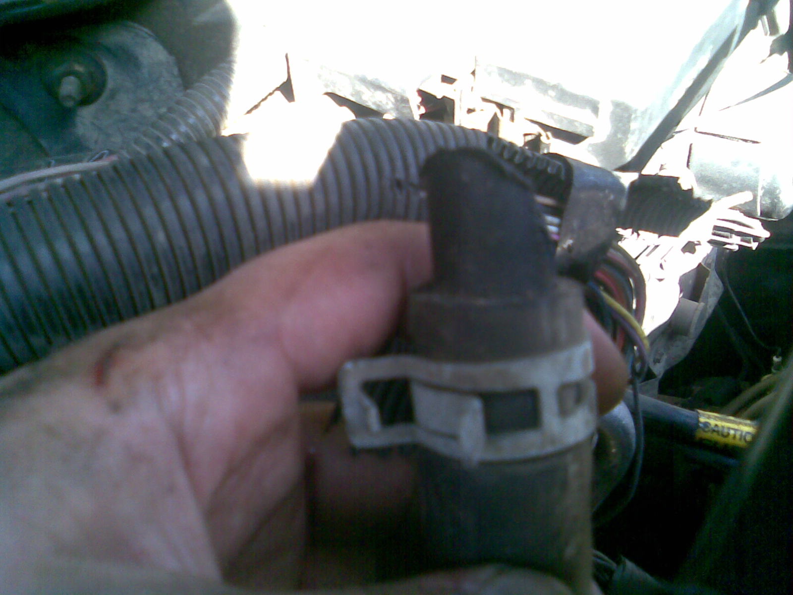

ИтаГ - сегодня я снял этот блядский радиатор печки.
Фото064.jpg [ 452.75 КБ | Просмотров: 2579 ]
Он алюминиевый , бачки по бокам пластиковые. Сам радиатор - целый - отламались нахер пластиковые штуцера , которые выходят под капот. Отламались от легкого прикосновения рукой к шлангам, под капотом. Очевидно - в них появились маленькие трещины , и постепенно начинал ссать тосол. Это видно по сЪемному кожуху печки

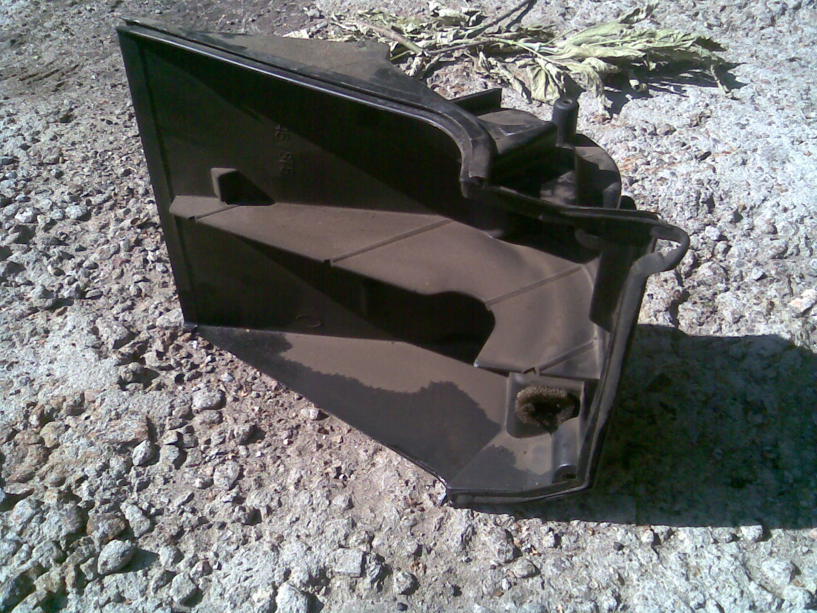

Фото063.jpg [ 412.57 КБ | Просмотров: 2579 ]
Собссно - штуцера

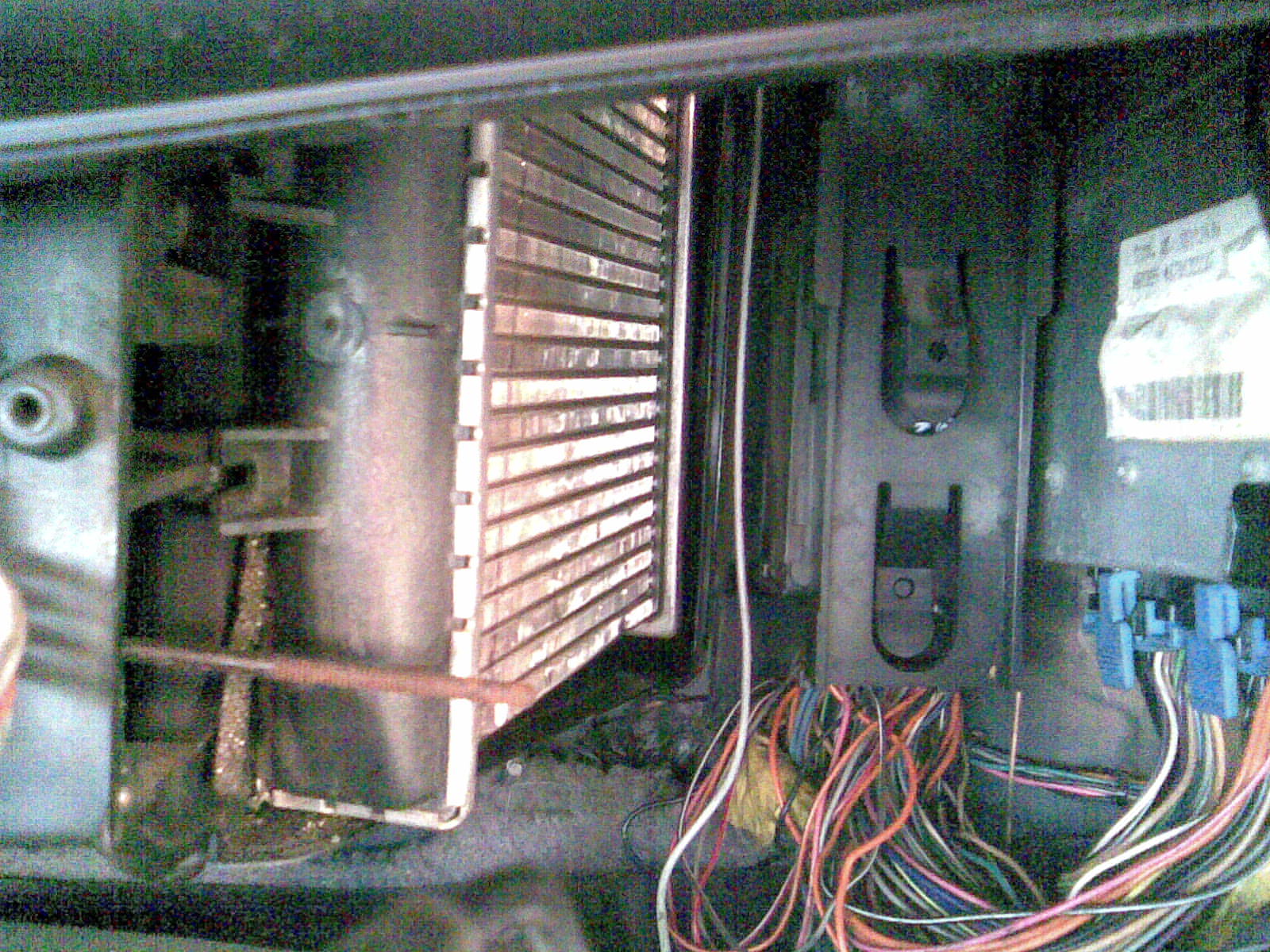

Фото067.jpg [ 182.56 КБ | Просмотров: 2579 ]
Теперь вопрос - где взять родной , или что можно приколхозить.
Колхозить не хочется , да и не особо получиться - потому как радиатор должен быть точно таких же размеров - 180-195-30.

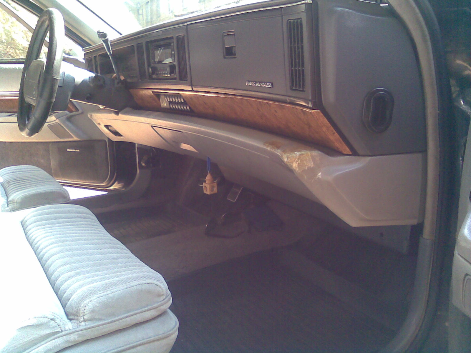

я выкупил сугубо по запотеванию и запаху , который почему то кроме меня никто не чувствовал. А вчера вечером приехал на стоянку - заглушил двигло - пока туда сюда - все стекло запотело и уровень ушел. Ну думаю - все..... как оно еще в движении не рвануло ?
Так что - пока тепло - я думаю стоит туда залезть.

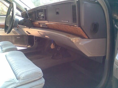

Вот фотки.
Что имеем вначале.
Фото050.jpg [ 217.12 КБ | Просмотров: 2564 ]
Скидываем весь платик вместе с бардачком
Фото060.jpg [ 208.94 КБ | Просмотров: 2564 ]

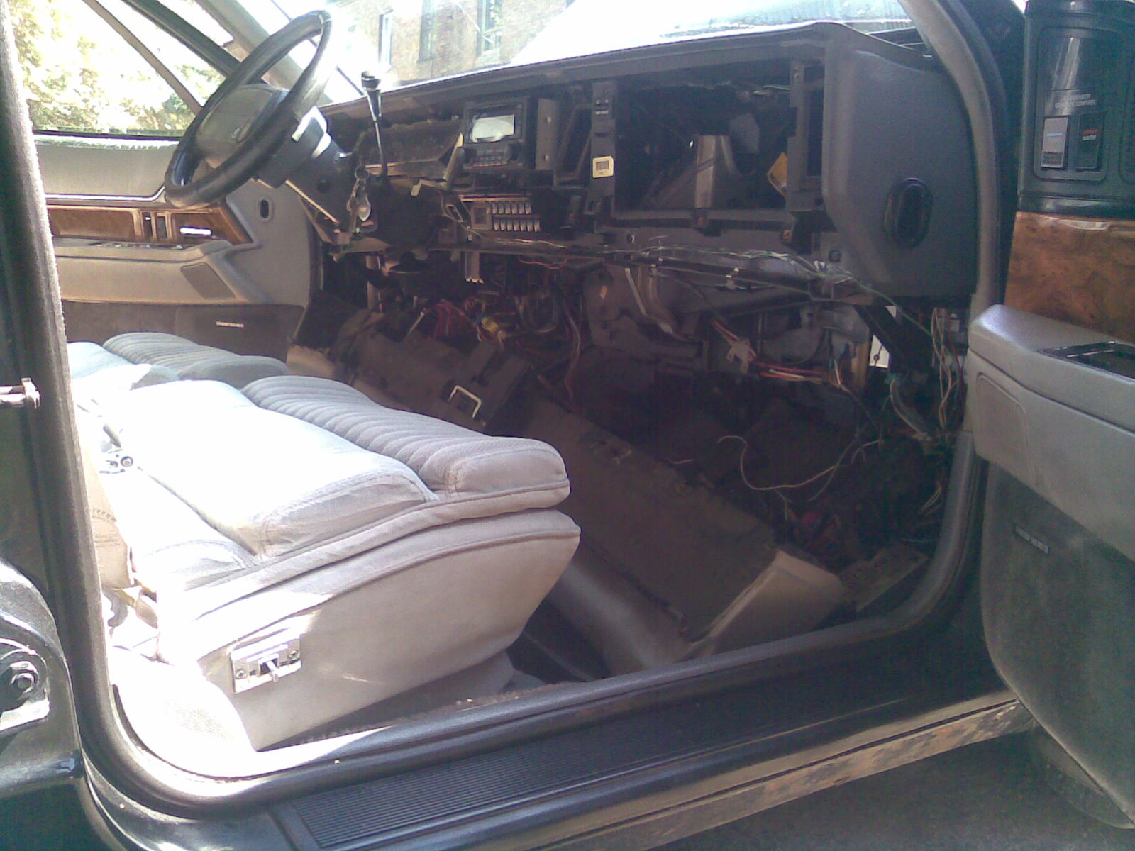

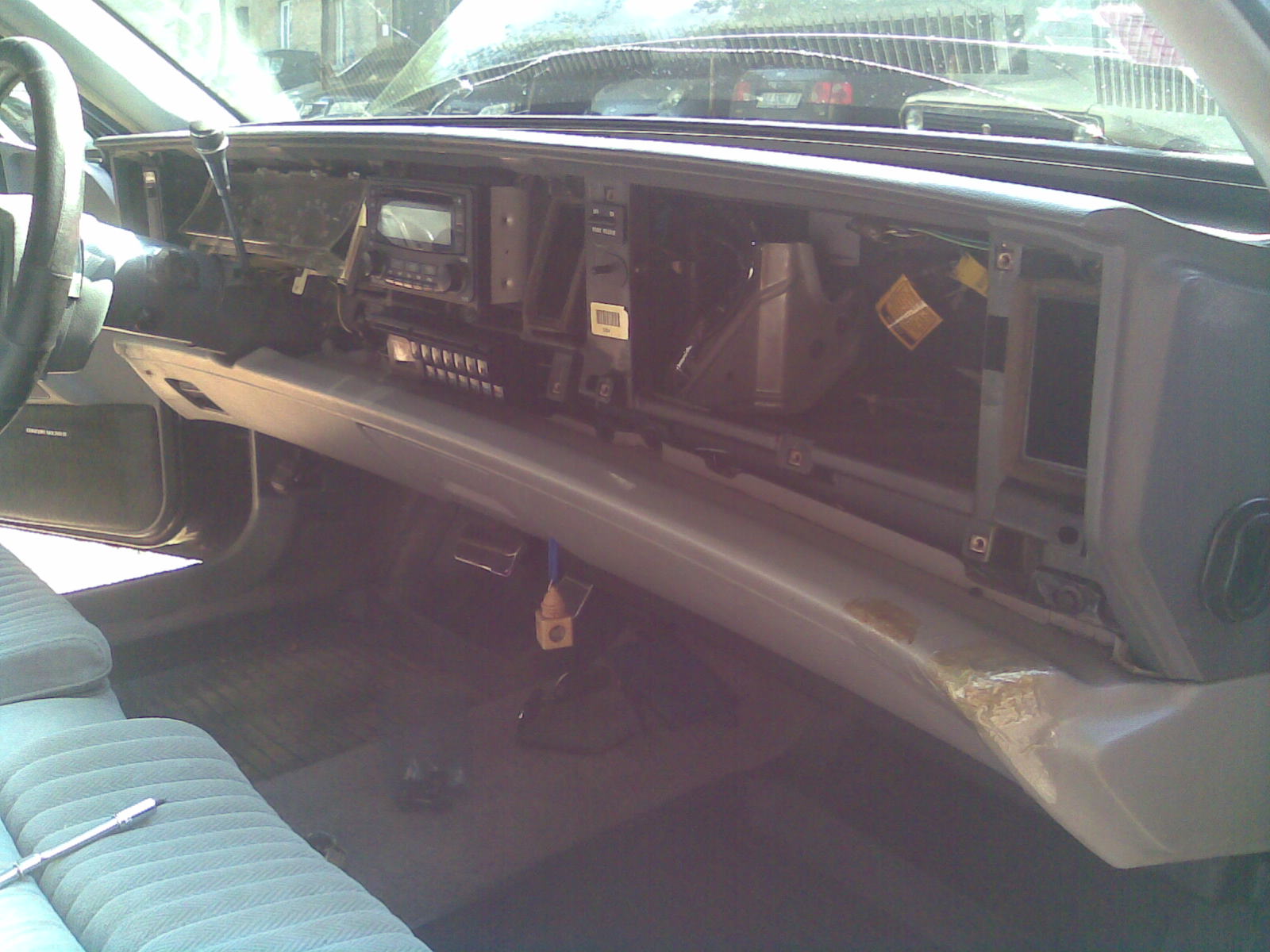

Дальше скидываем подторпедник
Фото061.jpg [ 239.82 КБ | Просмотров: 2564 ]
