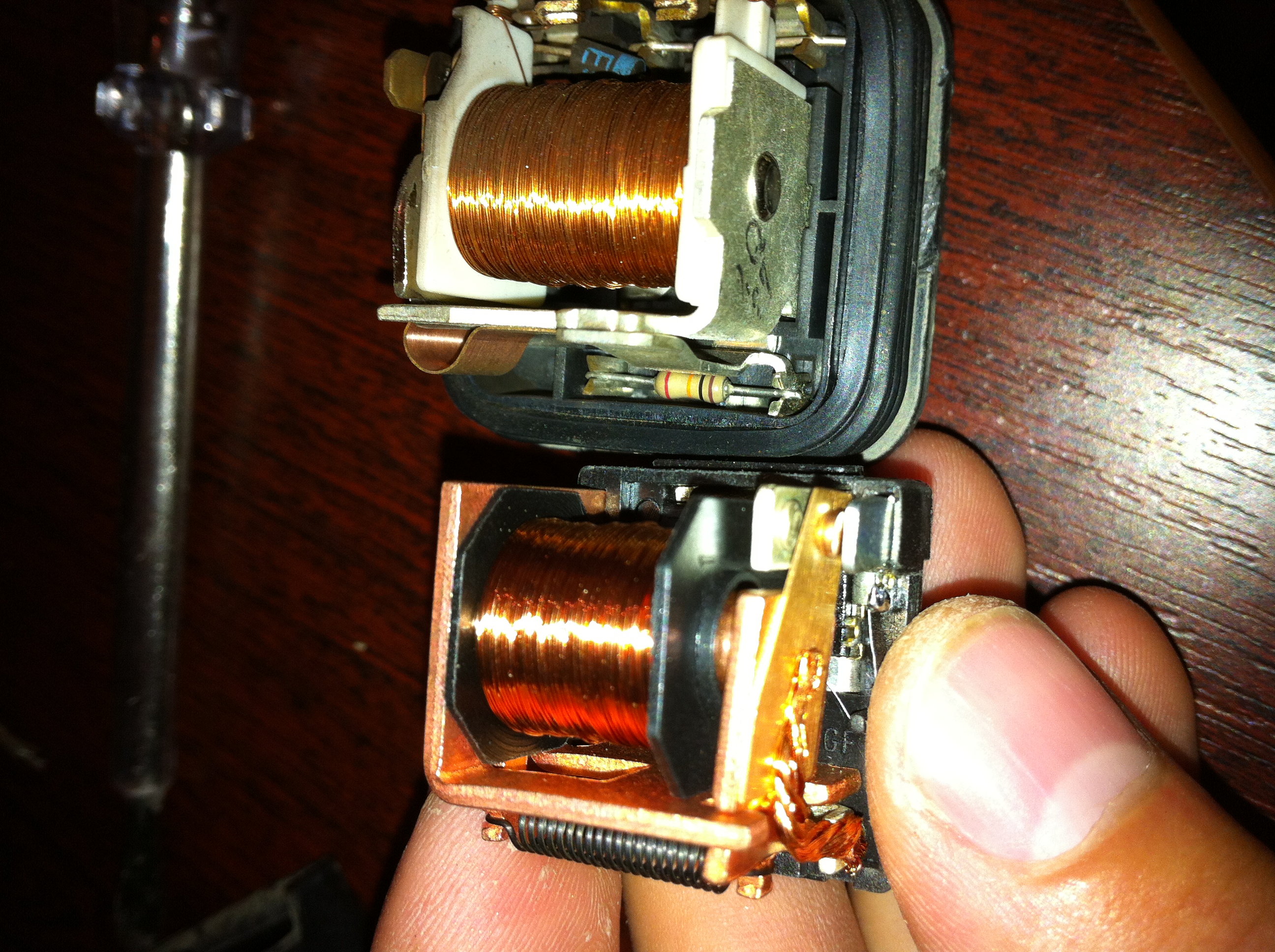

вот думаю такое примудрить
IMG_3045[1].JPG [ 1.86 МБ | Просмотров: 3244 ]

так вот на нем написано 13,5 вольт, 12 вольтовое подойдет?
 Заголовок сообщения: Re: Вопрос по електрике (релюхи)
СообщениеДобавлено: 20 июл 2013, 22:16
насколько я понял согласно схемы -это обычное реле с сигнальным выходом на ЕСМ через резистор .и как ты пишешь , если 3 мин оно не выключается( пригорели контакты ) то выдаёт ошибку .нет разницы что написано 12 или 14.всё равно реле будет срабатывать .А я бы просто почистил контакты и возможно заменил щётки на том моторе который оно включает .Возможно он тянет больший ток чем надо .Возможно нужно просто промыть систему хорошенько .У меня такое было на Контике .Тормоза -электрический усилитель .Вылечилось прогоном 4л тормозухи .

Контакты расплавились, уже не почистишь, а вот на счет счеток надо попробовать. А как влияет промывка системы?
С возрастом авто в систему тормозов попадает пыль , да и сама жидкость загустевает , возрастает гидравлическое сопротивление , соответственно нагрузка на эл. мотор .Возможно щётки пока менять не нужно .
