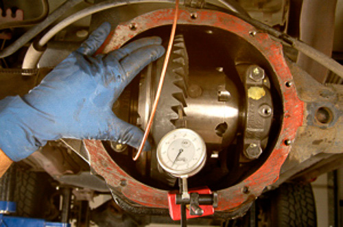

нашёл в гугл кэш
1.jpg [ 21.99 КБ | Просмотров: 14186 ]

Так какая там приспособа? там мажется на зубе специальной краской и смотрится пятно. Потом шайбы подкладываются из набора
Микрометрический индикатор и куча приблуд еще, на видео в первом сообщении видно, как это работает
6666666666666.jpg [ 8.06 КБ | Просмотров: 14127 ]
99999999.jpg [ 91.42 КБ | Просмотров: 14127 ]
7777777.jpg [ 37.68 КБ | Просмотров: 14127 ]
