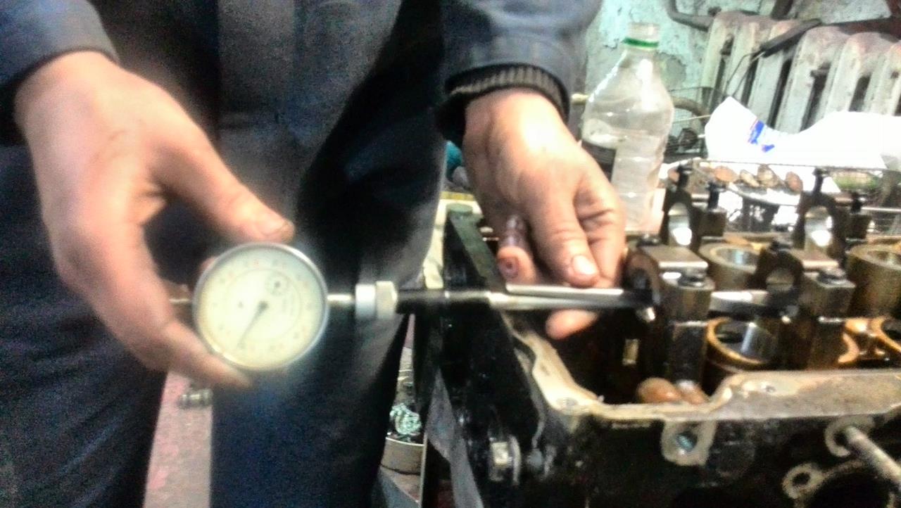

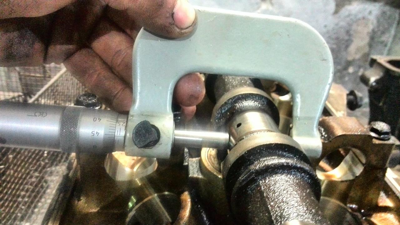

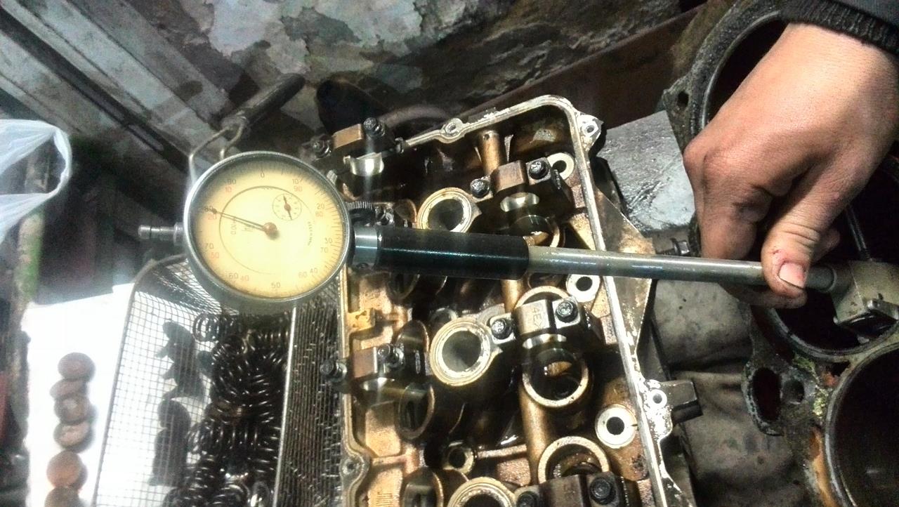

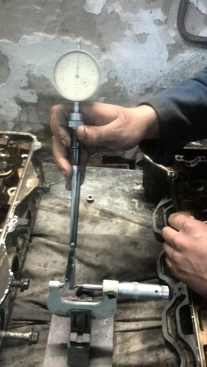

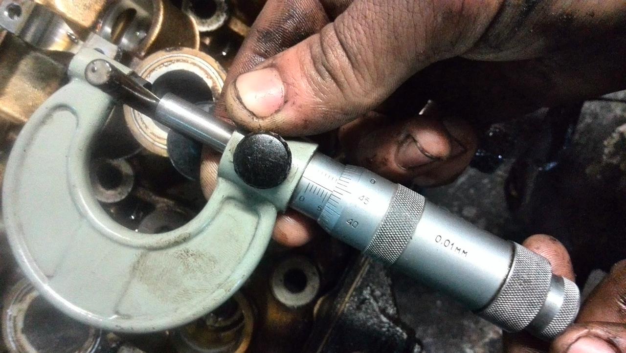

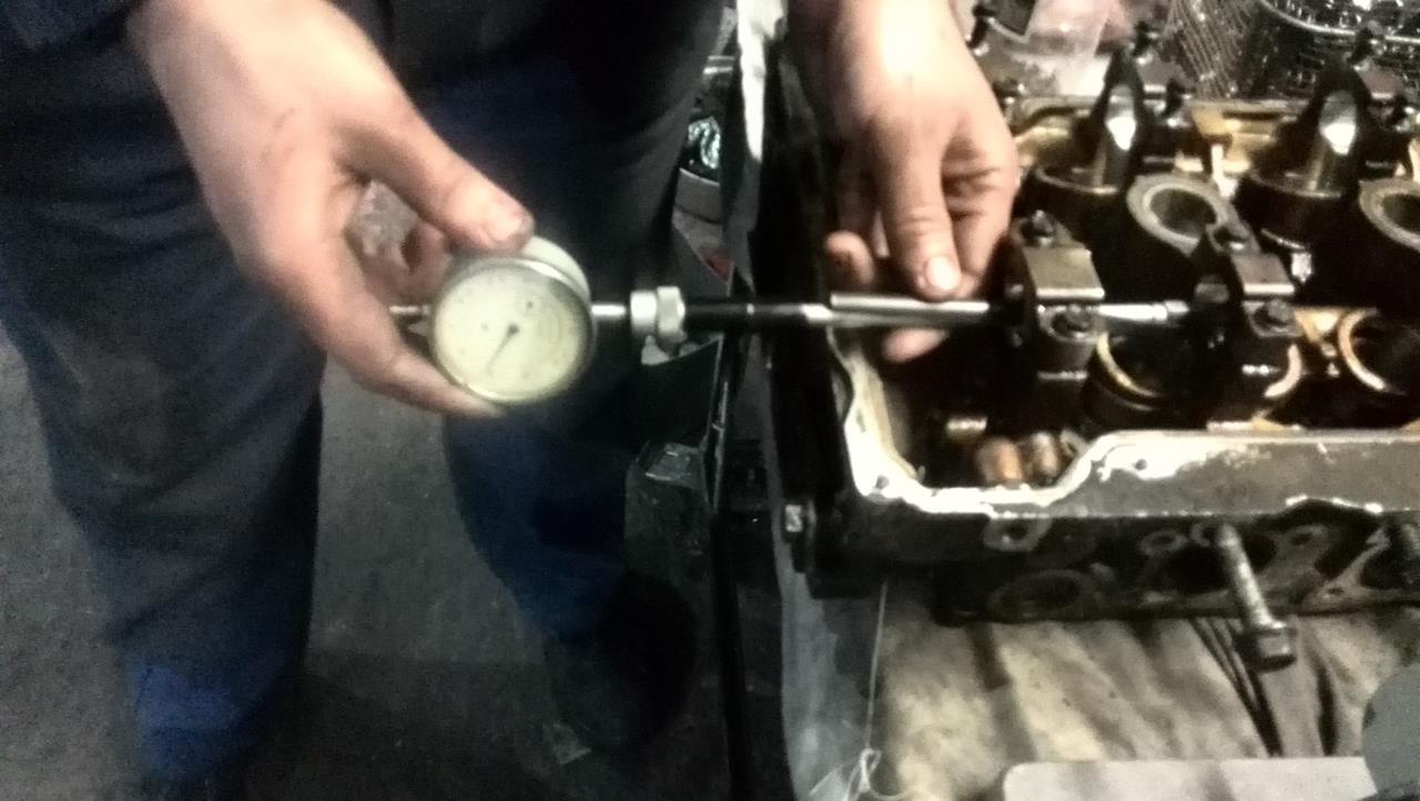

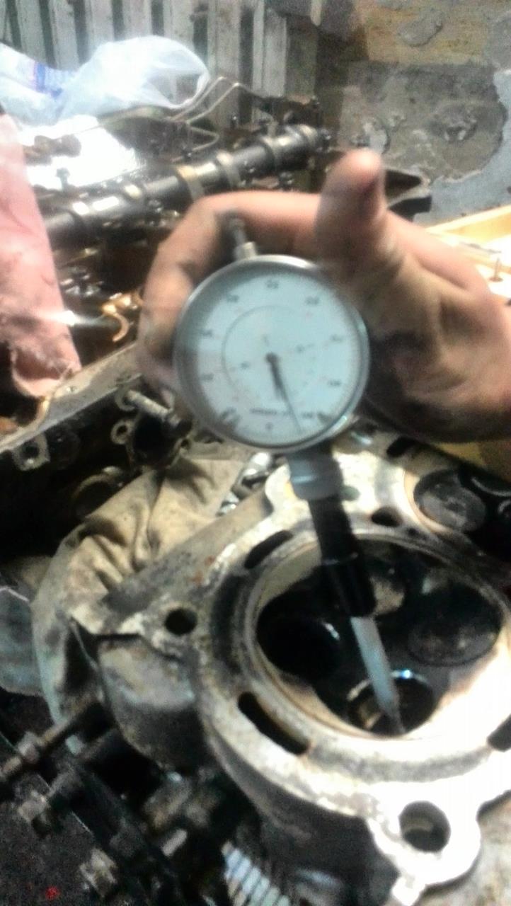

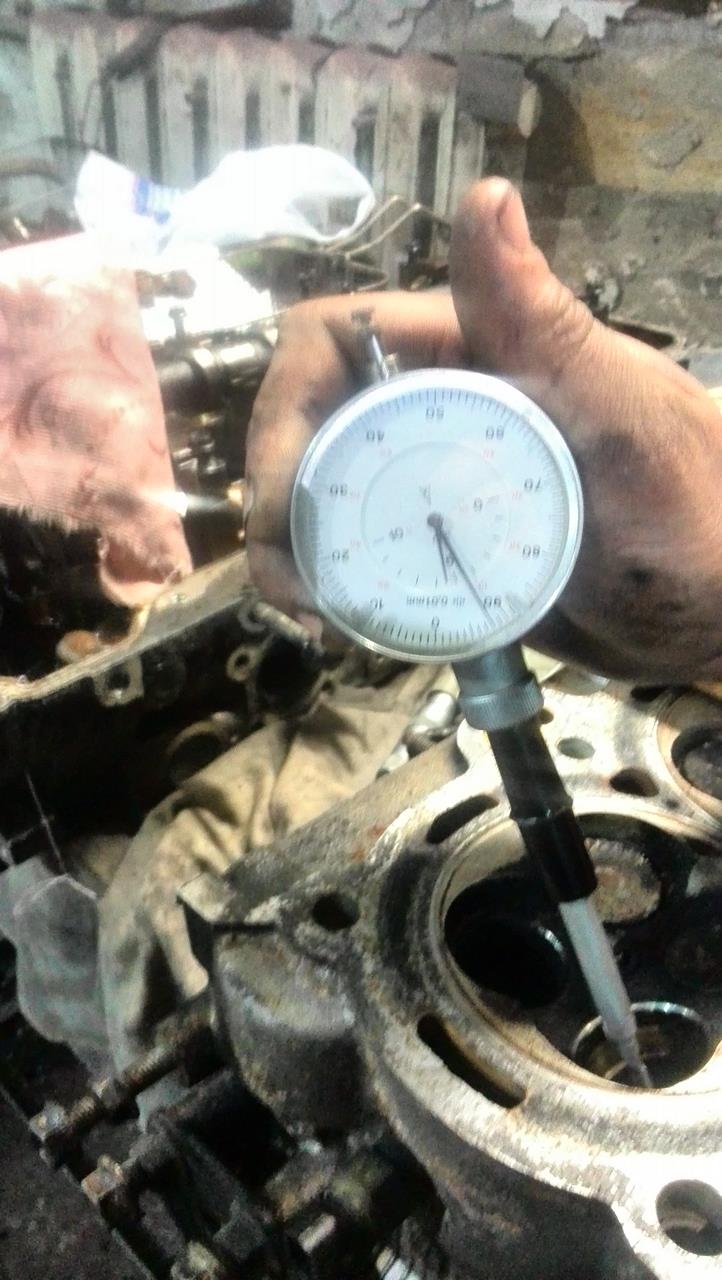

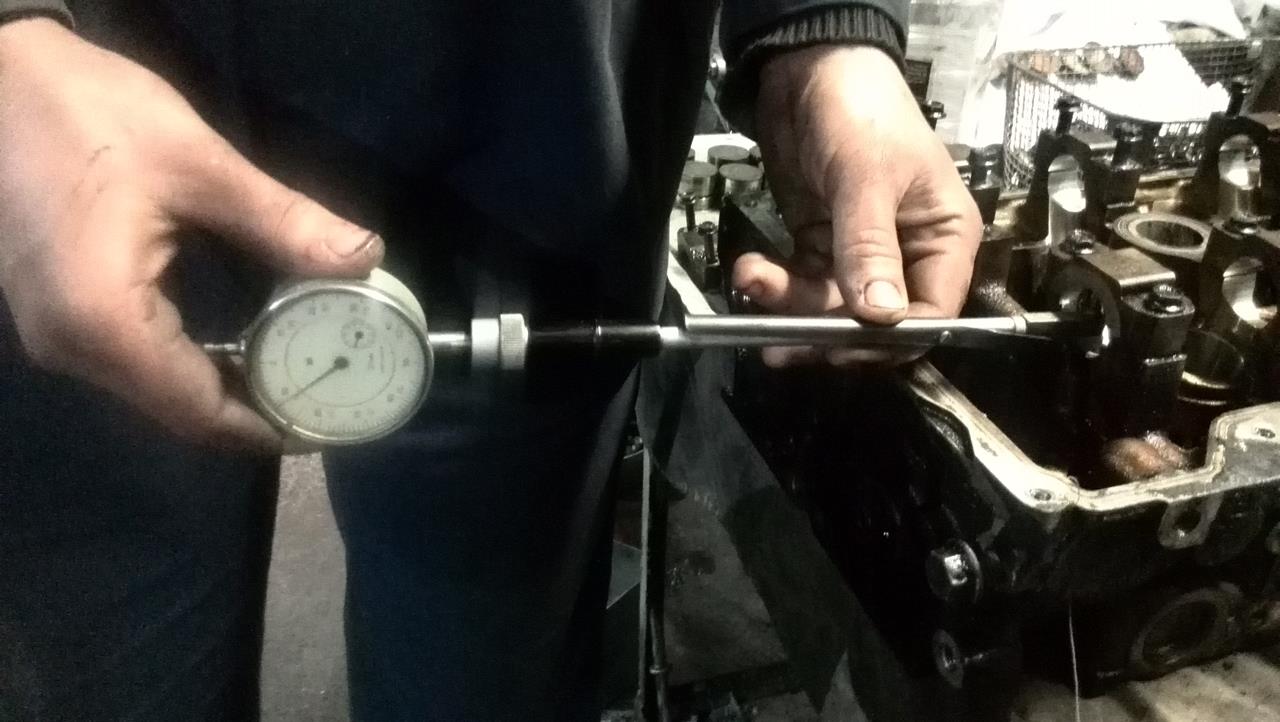

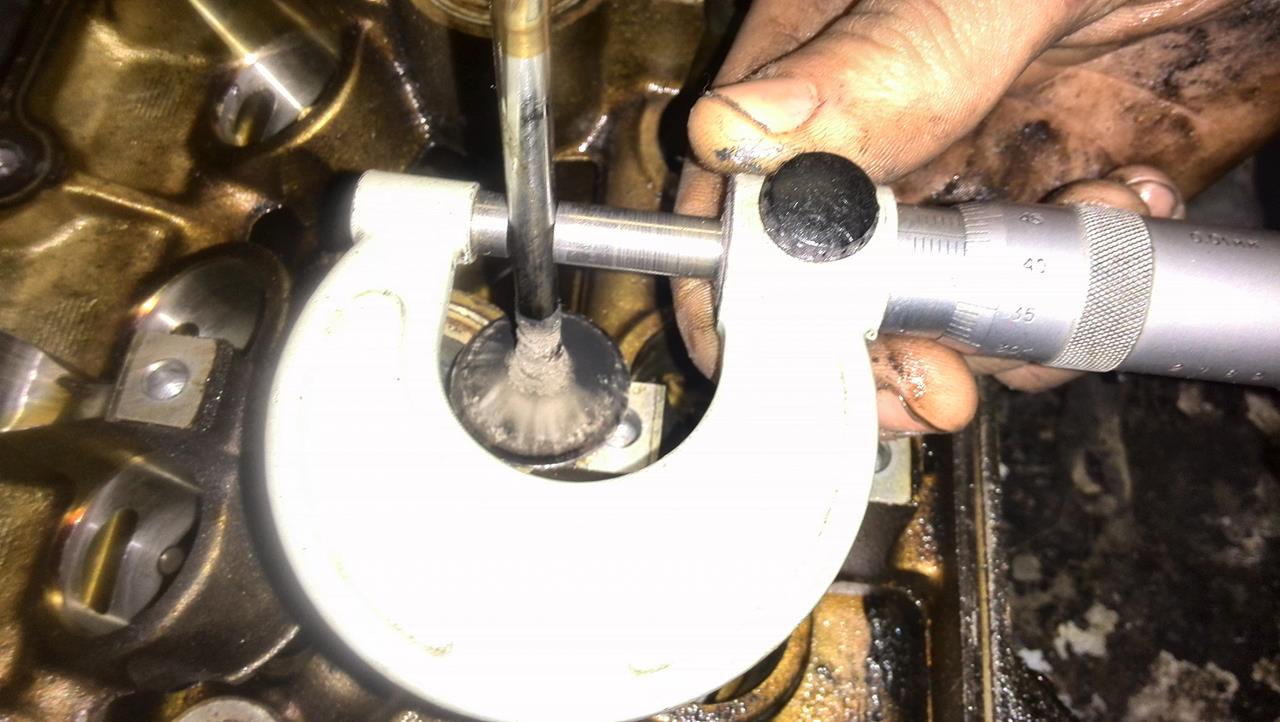

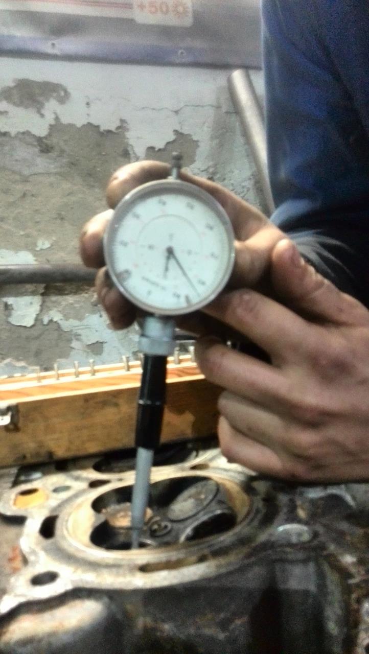

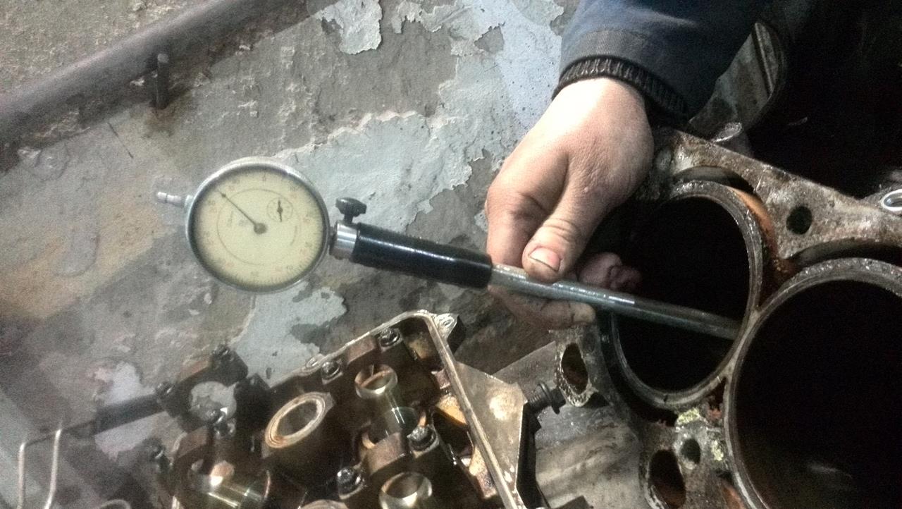

Продолжим.

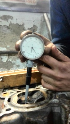

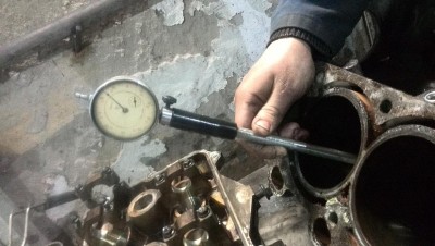

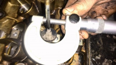

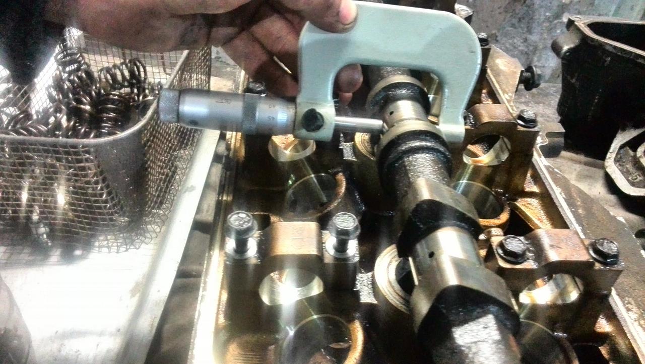

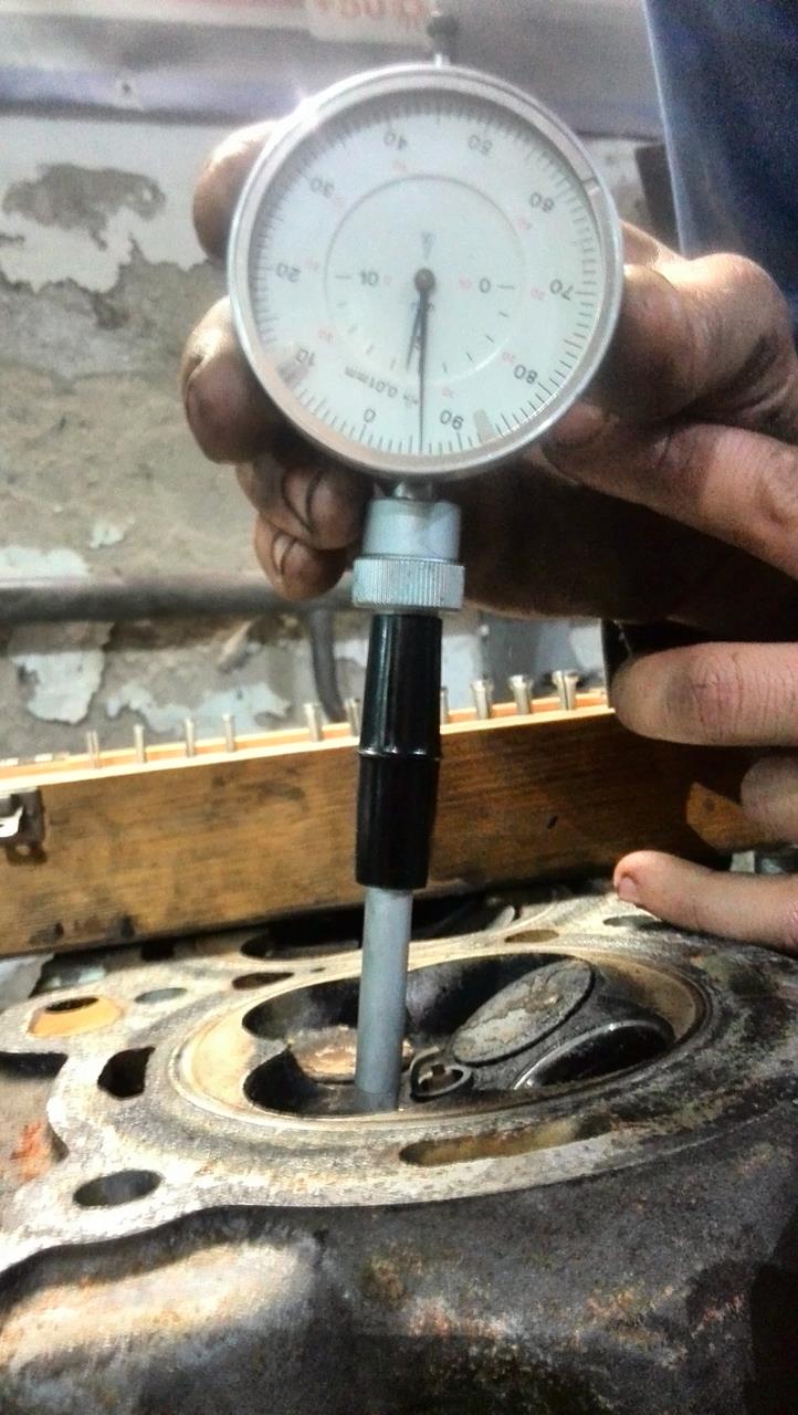

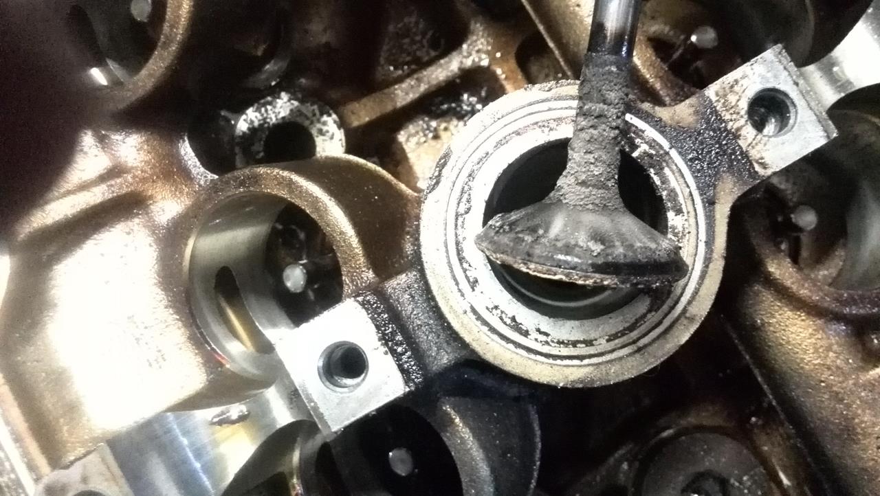

Окончательная разборка и замеры показали следующее -
Головы.
1.Клапана в принципе по штокам не изношены,максимально обнаруженный конус 0.01 мм,но на выхлопных клапанах тарелки подрасклепаны,на фото не очень видно,но реально,после проточки фасок они сильно выйдут за допуск.Выхлопные я бы поменял.
2.Направляющие.Выхлопные с большим износом(конус к цилиндру),впускные 0.06-0.09 мм.В принципе,еще в допуске,но лучше конечно и впускные поменять.
3.Распредвалы. 26.95 мм - размер в норме,просто полирнуть.
4.Постели распредвалов изношены сильно.Размер пляшет от распредвалов 0.07 - 0.2 мм.Желательно в координатку.
5.Посадочные компенсаторов в норме,компенсаторы желательно поменять.
Головы еще не опресовывал.
Блок.
1.Поршневая показала 92.90 -92.92 мм.На 3 поршнях высыпало перегородки.Поршня под замену.
2.Цилиндры от поршня показали 0.12 - 0.22 мм с плавающей геометрией по цилиндру в разных плоскостях и высотах.Т.к. поршня по-любому менять,лучше сразу взять 0.25 или 0.5 и расточить.
3.Коленвал.Шатунные шейки 54.94 - 54.95 мм,коренные 64.34 - 64.35 мм.В норме,но большой прогиб по валу - 0.12 мм.Нужно править.
4.Постели коленвала.Негеометрия до 0.04- 0.06 мм(допуск до 0.02 мм),0.06 мм на центральной постели,рядом до 0.04 мм,на крайних в допуске. Постели коленвала надо делать.
5.Постели шатунов. 2 шатуна в допуске,2 на грани допуска и 4 за размером(негеометрия 0.03 - 0.04 мм.Допуск 0.016 мм).Нужно протачивать.
6.Маслонасос нужно или менять или делать в координатке.Шестерни в зацепе нормальные,а вот по плоскостям изношен.
ГРМ весь под замену.
В общем,страшного ничего.Банальный износ и все ремонтируется.
За качество фоток извиняюсь,фоткал на телефон.
