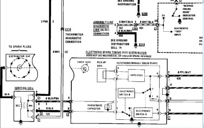

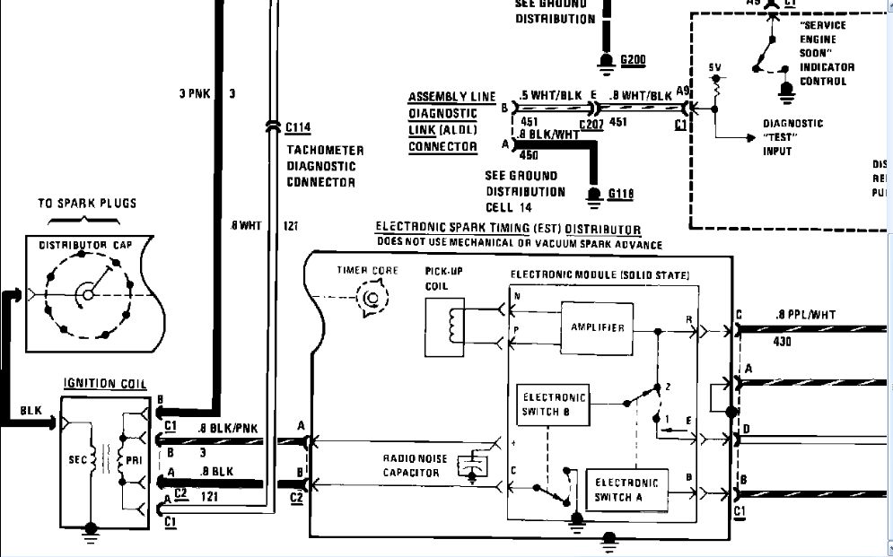

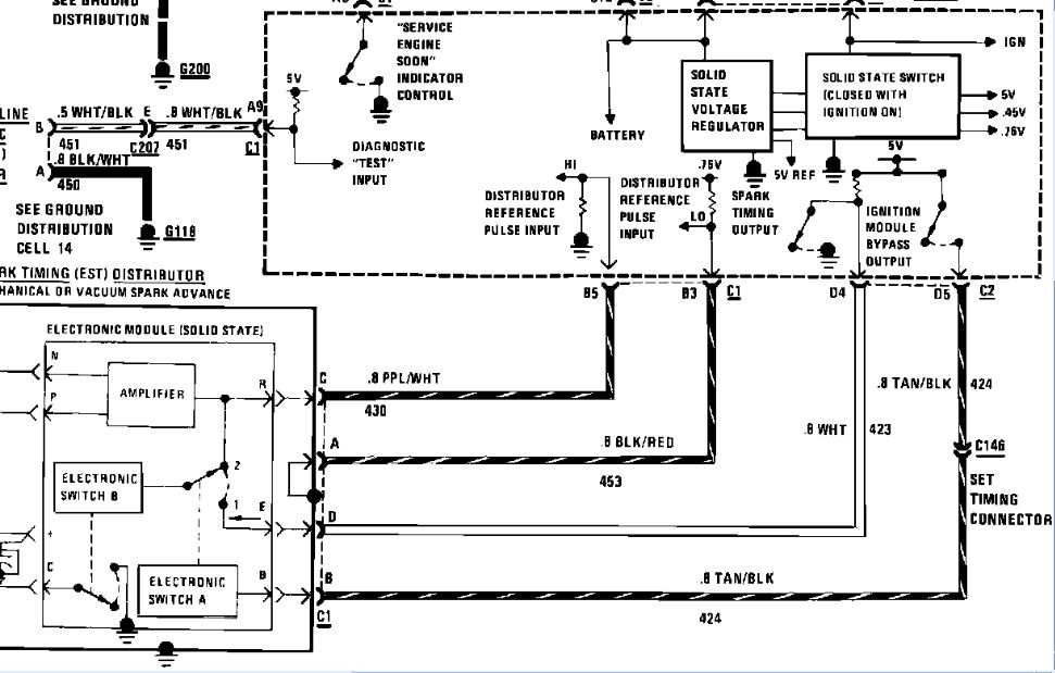

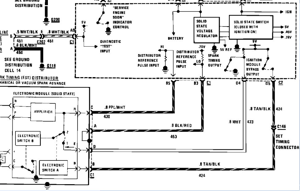

кураж писал(а):
завтра скину схему какой год 7
1991
три схемы в зависимости от буквы вина но провода одинаковые и выхода с коммутатора тоже .
