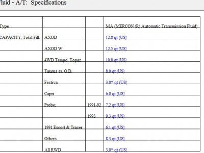

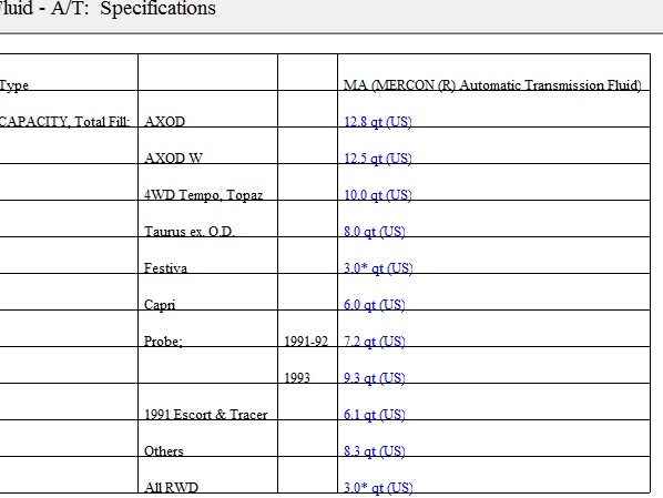

Люди добрые! Подскажите, какое масло нужно брать в акпп для замены? Может кто менял? Форд Таурус 3,8 92г.

Обычный минеральный Ford Mercon
вот самый простой вариант http://originoil.com.ua/shop/mobil-1/mobil-dm-atf-98ld15-0946l
Можно взять полусинтетику или синтетику Ford Mercon V ( он заменяет Ford Mercon и обратно совместим)
http://originoil.com.ua/%D1%82%D0%BE%D0%B2%D0%B0%D1%80%D0%BD%D1%8B%D0%B9-%D1%82%D0%B5%D0%B3/mercon-v
taurus.jpg [ 61.88 КБ | Просмотров: 5030 ]
