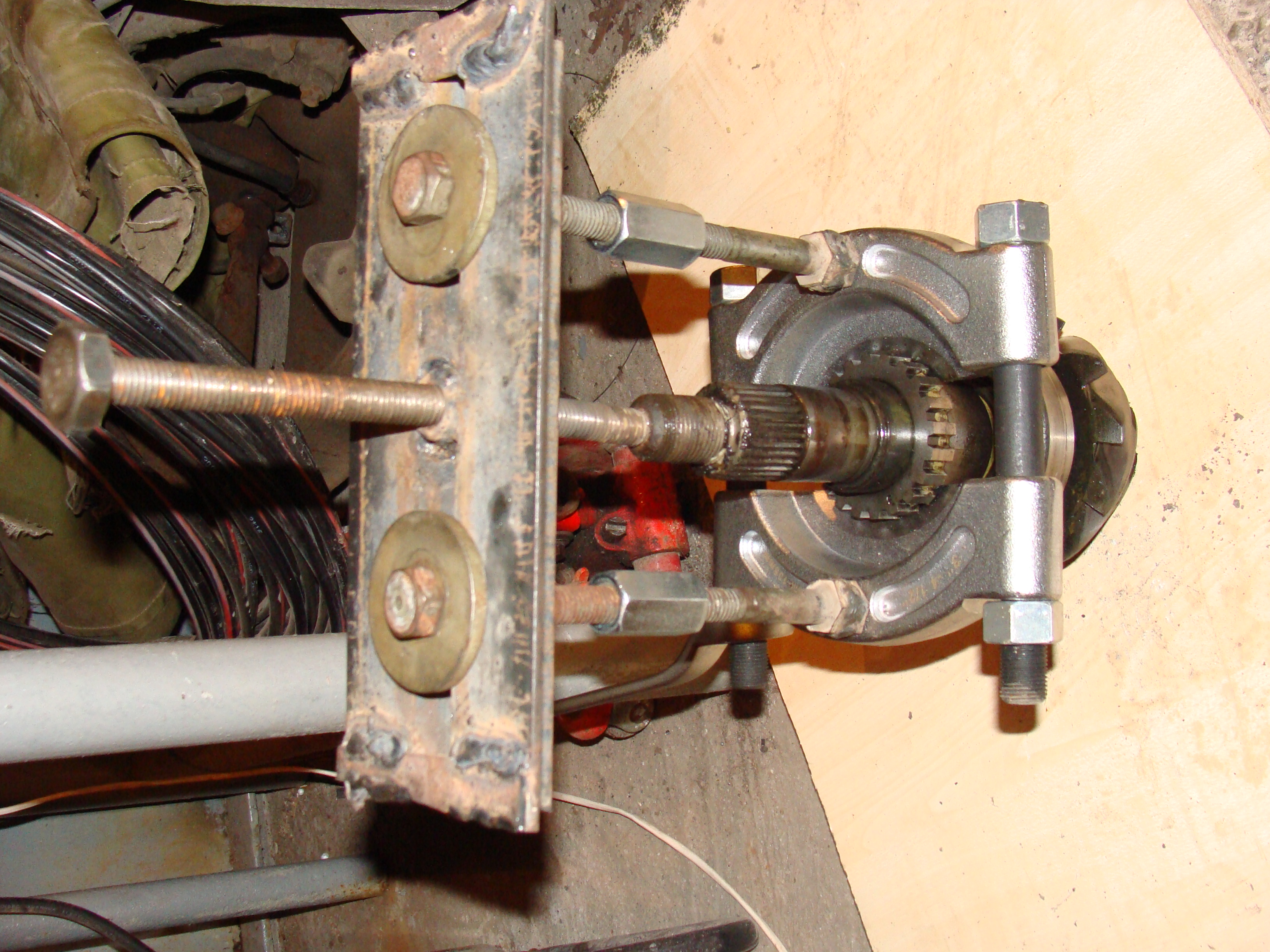

У меня один подшипник обратным молотком не выходил. Поэтому длинный прут, а туда либо блин, либо головку большую и один раз хорошенько бахнуть и все выходит.
Если пару оставишь старую то надо будет сьемник для подшипников (если не хочешь покупать, могу выслать на пользование).
Если будешь менять пару, будь внимателен, болты на ведомой шестерне левой резьбы (откручивать по часовой стрелке), я так один болт сломал.

DSC07705.JPG [ 2.67 МБ | Просмотров: 4092 ]

Кстати возле замены такого подшипника как на фото возможно надо будет регулировать его зазор для убирания шума а для этого его надо будет несколько раз снимать ставить а это не лучшим образом на его посадке сказываецца
