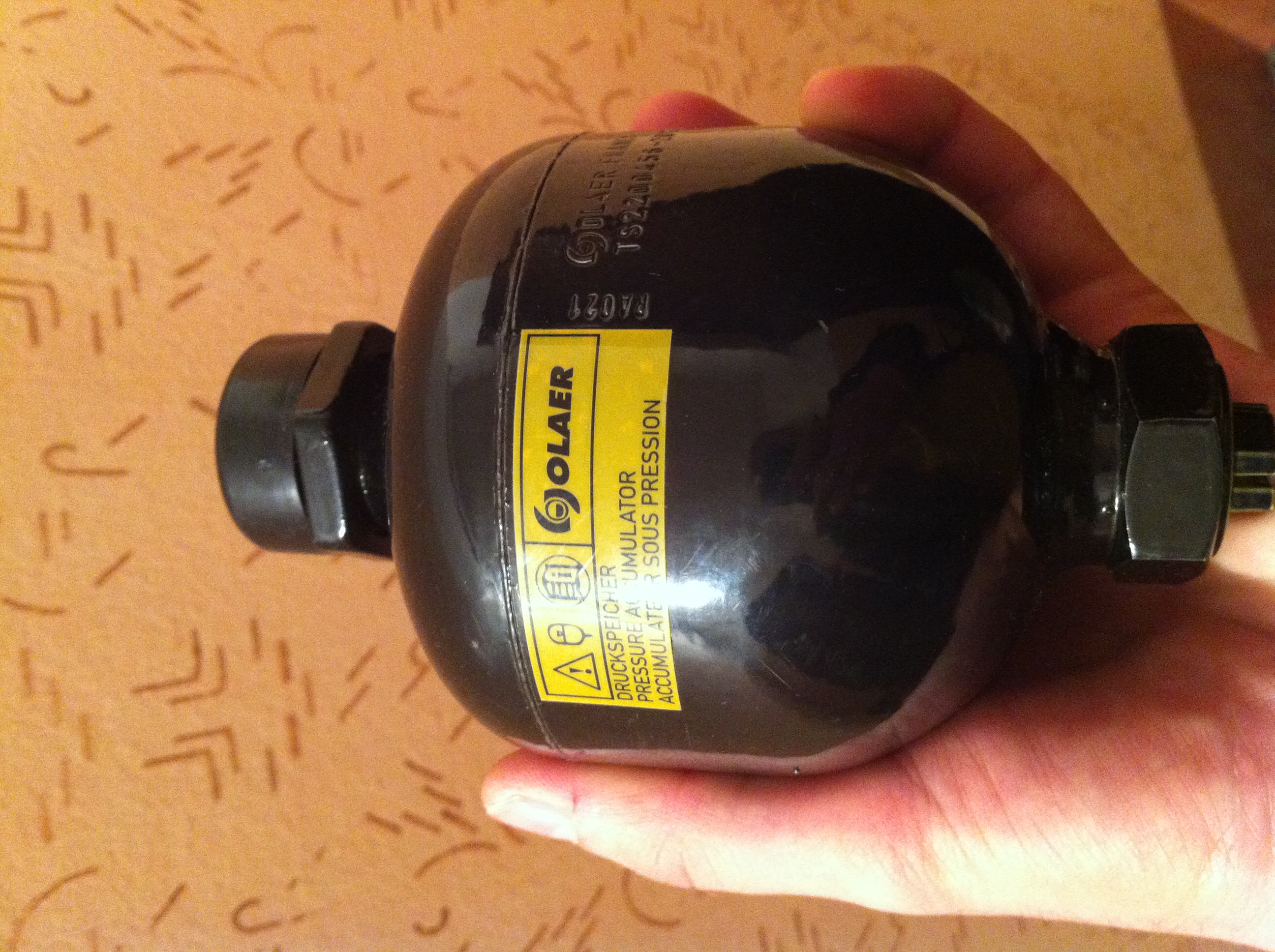

Ездил смотрел на эти 0,7л, 5,5 килограм, 150 атмосфер, реально очень большой, не взял. Нашел контору в Киеве у которой в наличии есть аккумуляторы перезаряжаемые, с завода предзаряд 1,5 атмосферы дабы не гробить мембрану при хранении. Обещают зарядить сколько надо, поеду в понедельник.

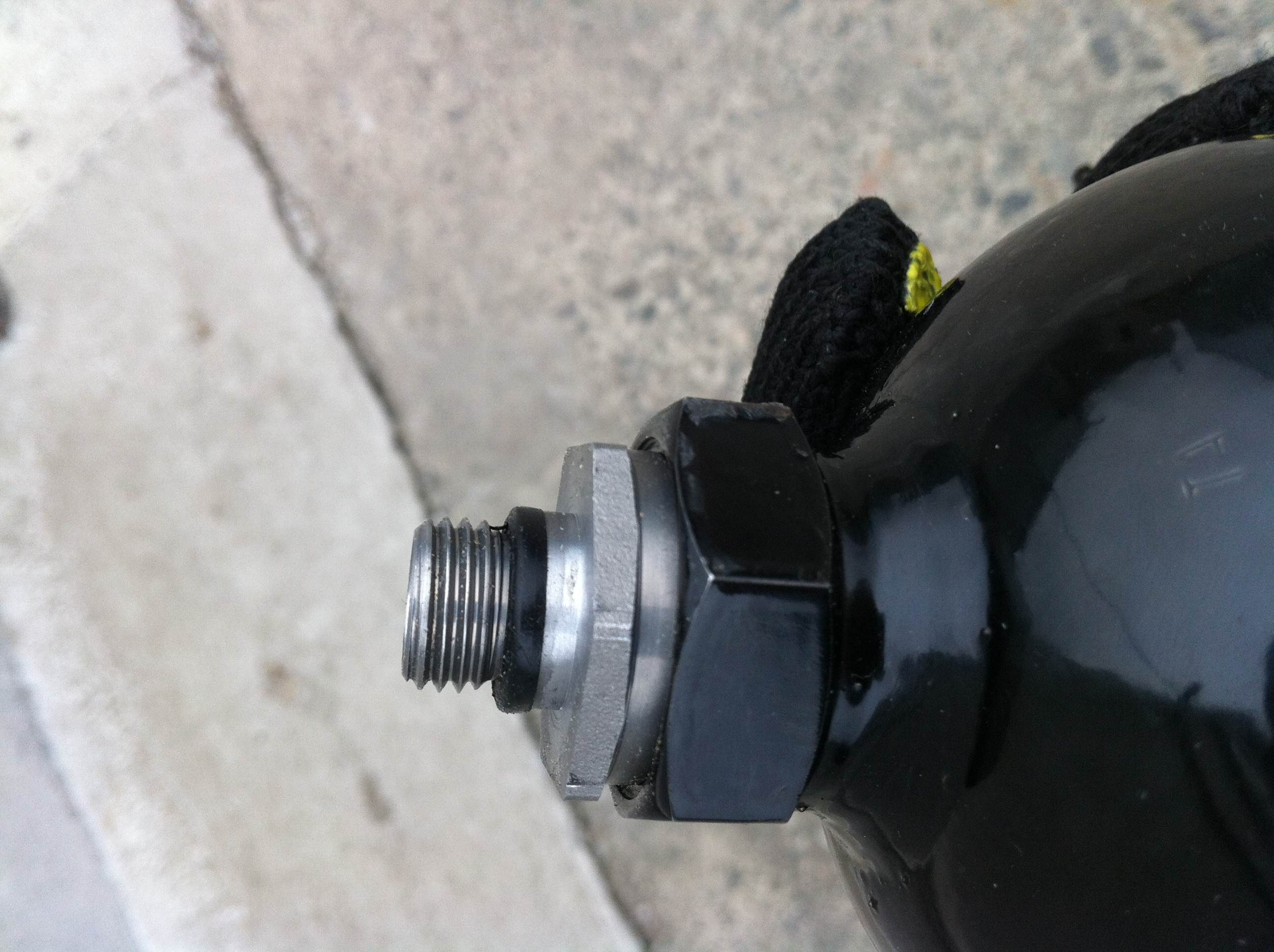

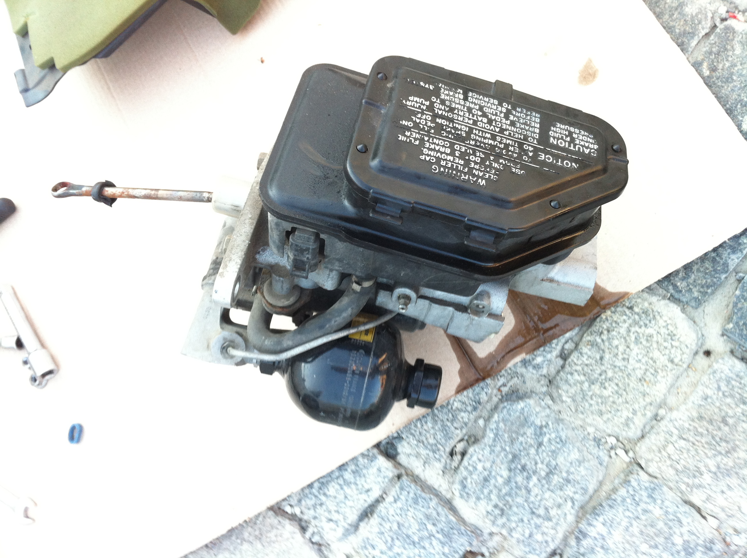

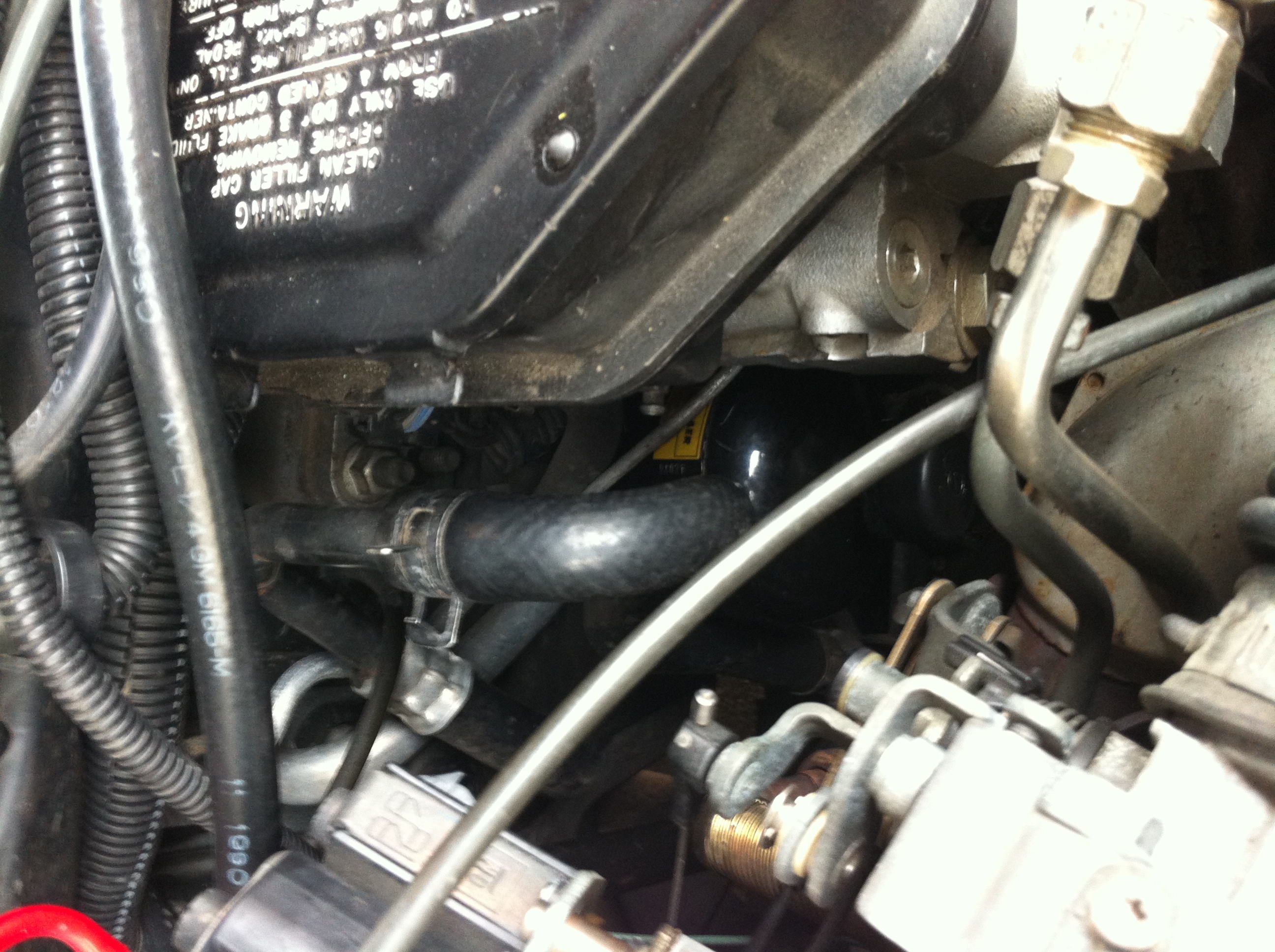

Установил новый аккумулятор, зарядили как по заводу 1200 psi, переходник переточил из покупного под мою посадку.
Теперь можно нажимать без включения 2-4 раза, при удержании не срабатывает насос. Педаль стала не ватной, плюс прошло "подташнивание" при торможении, то есть при легком нажатии тормоза срабатывали слабо, при усилении - усиление росло не пропорционально и намного быстрее, теперь все равномерно. Насос качает чуть дольше - объемы разные 0,25 и 0,32.
Далі буде :hahaha:

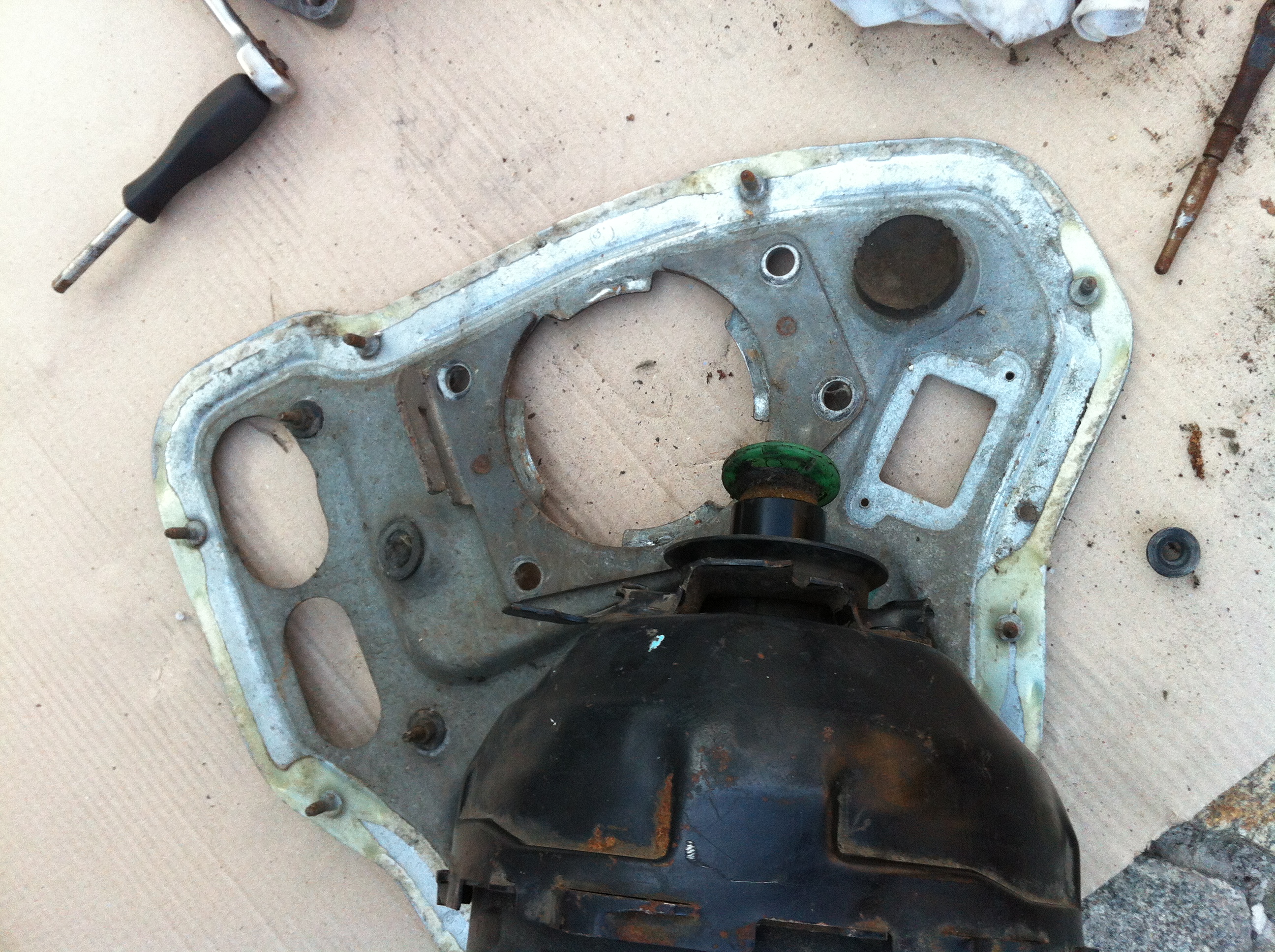

Не долго музыка играла...

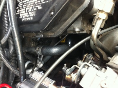

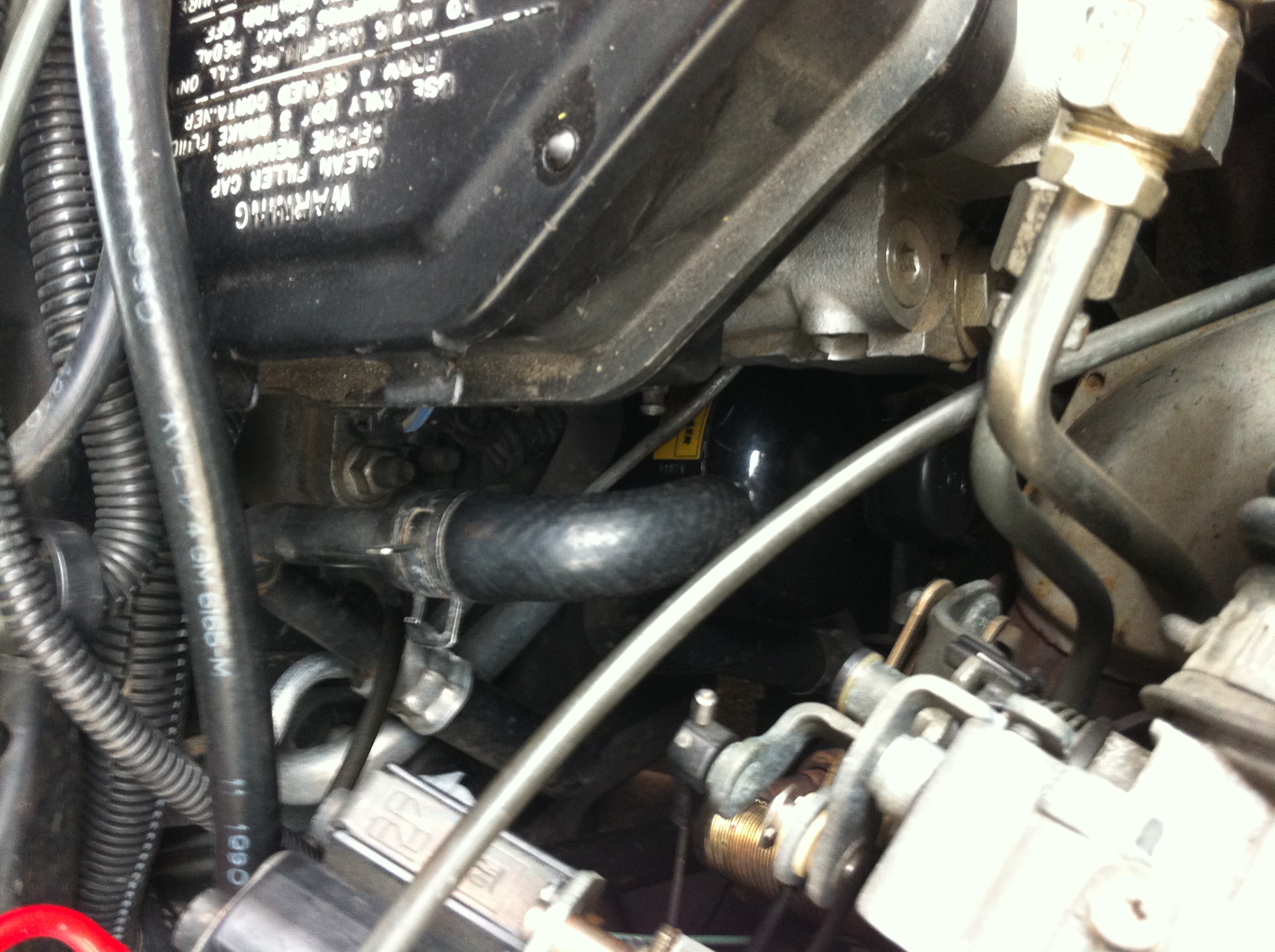

После сборки салона прокатился, почувствовал что с тормозами что то не так, опять педаль ватная, колодки передние горят, задние прихватывают как то поздно. Поставил. Вчера завел, начала валить тормозная жидкость прямо из под крышки бачка, причем с такой силой, тормоза пропали, уровень жидкости упал, давление сразу же падает при нажатии - все симптомы треснутой мембраны.
Сегодня снял все нахер.
фото 2.JPG [ 1.59 МБ | Просмотров: 3075 ]
фото 1.JPG [ 1.3 МБ | Просмотров: 3075 ]

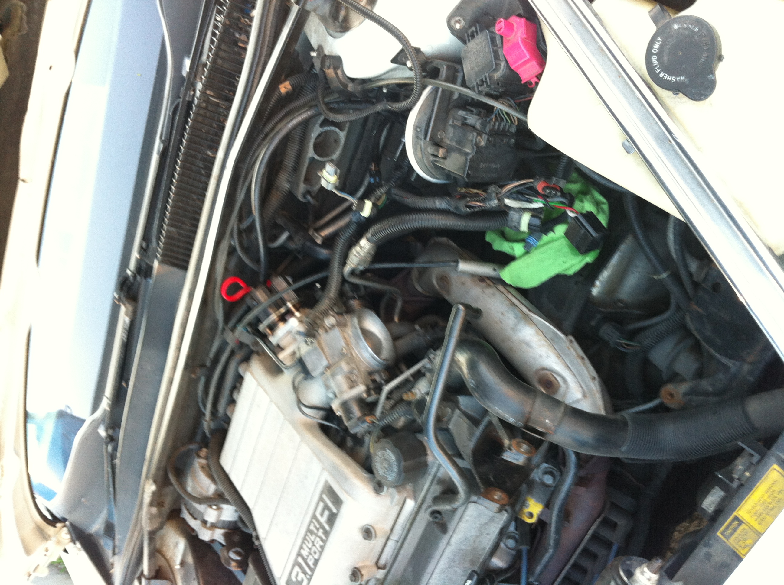

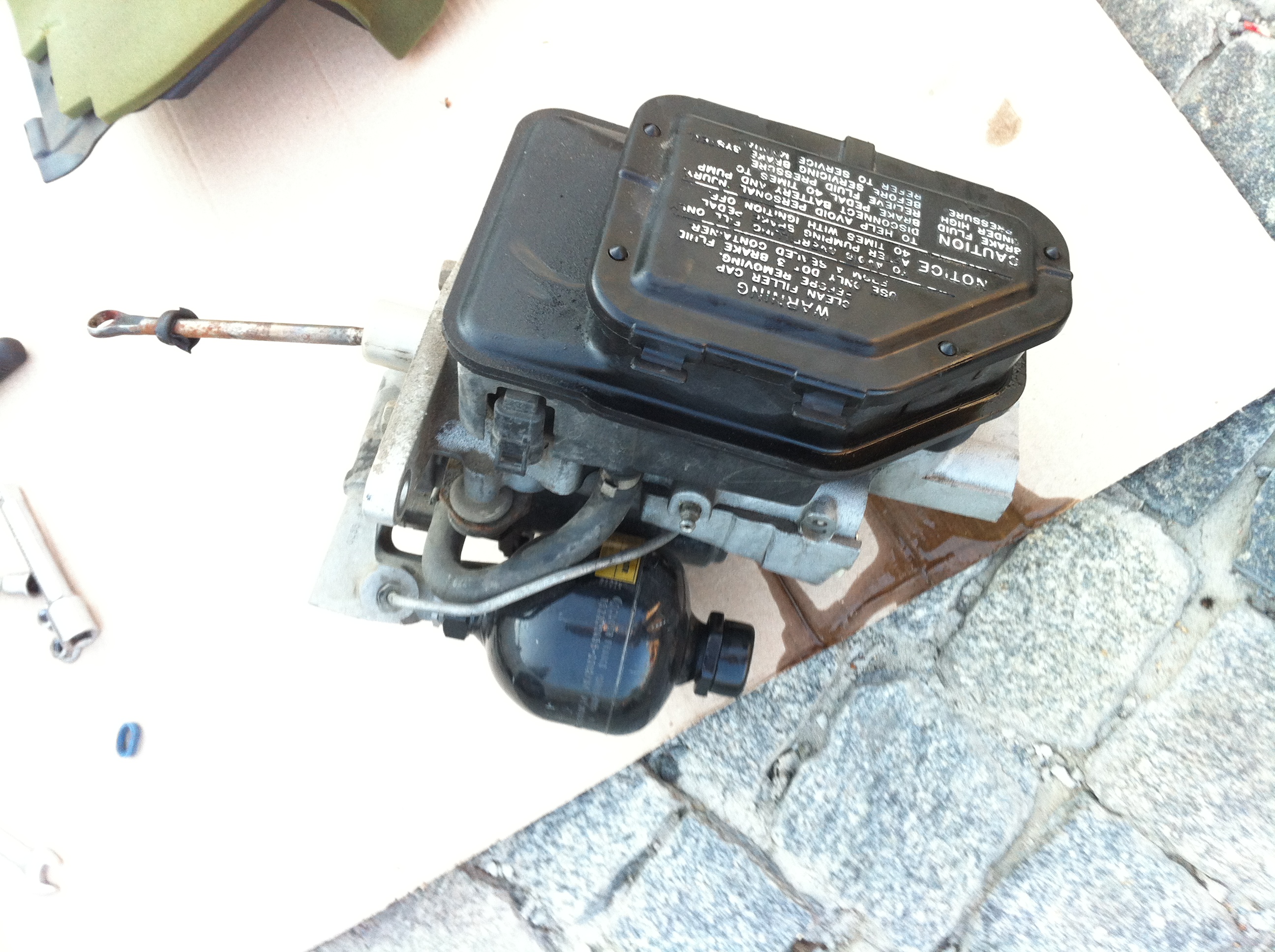

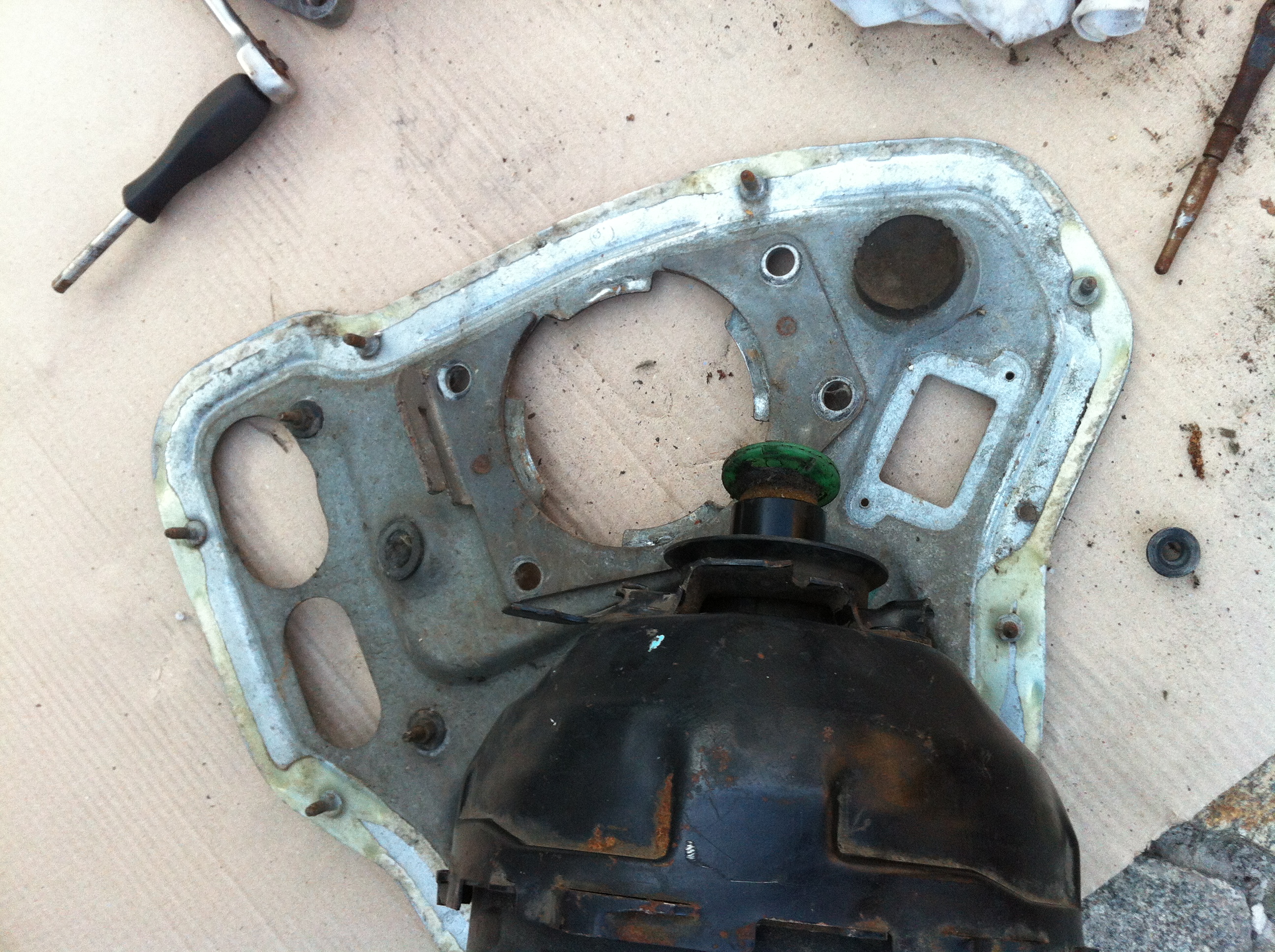

На разборке взял вакуумную систему, но посадка под сам вакуум и мой родной блок разная, а вот пластины одинаковые. Буду че то колхозить, потому что переставить эти платины местами нету ни малейшего желания, для этого надо снять всю торпеду, кондер, печку, рулевое :facepalm
фото 4.JPG [ 1.91 МБ | Просмотров: 3073 ]
фото 3.JPG [ 2.11 МБ | Просмотров: 3073 ]

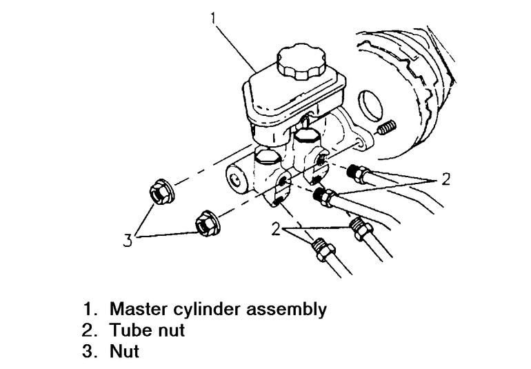

Теперь вот вопрос, как найти где к какому колесу трубка?
88009g18l.gif [ 41.87 КБ | Просмотров: 3073 ]
 Заголовок сообщения: Re: Вопрос по електрике (релюхи)
СообщениеДобавлено: 05 авг 2014, 23:22
И второе, у меня было две трубки на передние, и одна через тройник клапан на задние, тут же на каждое колесо своя. Что можно сделать пускать еще одну трубку или тройник поставить вначале?
