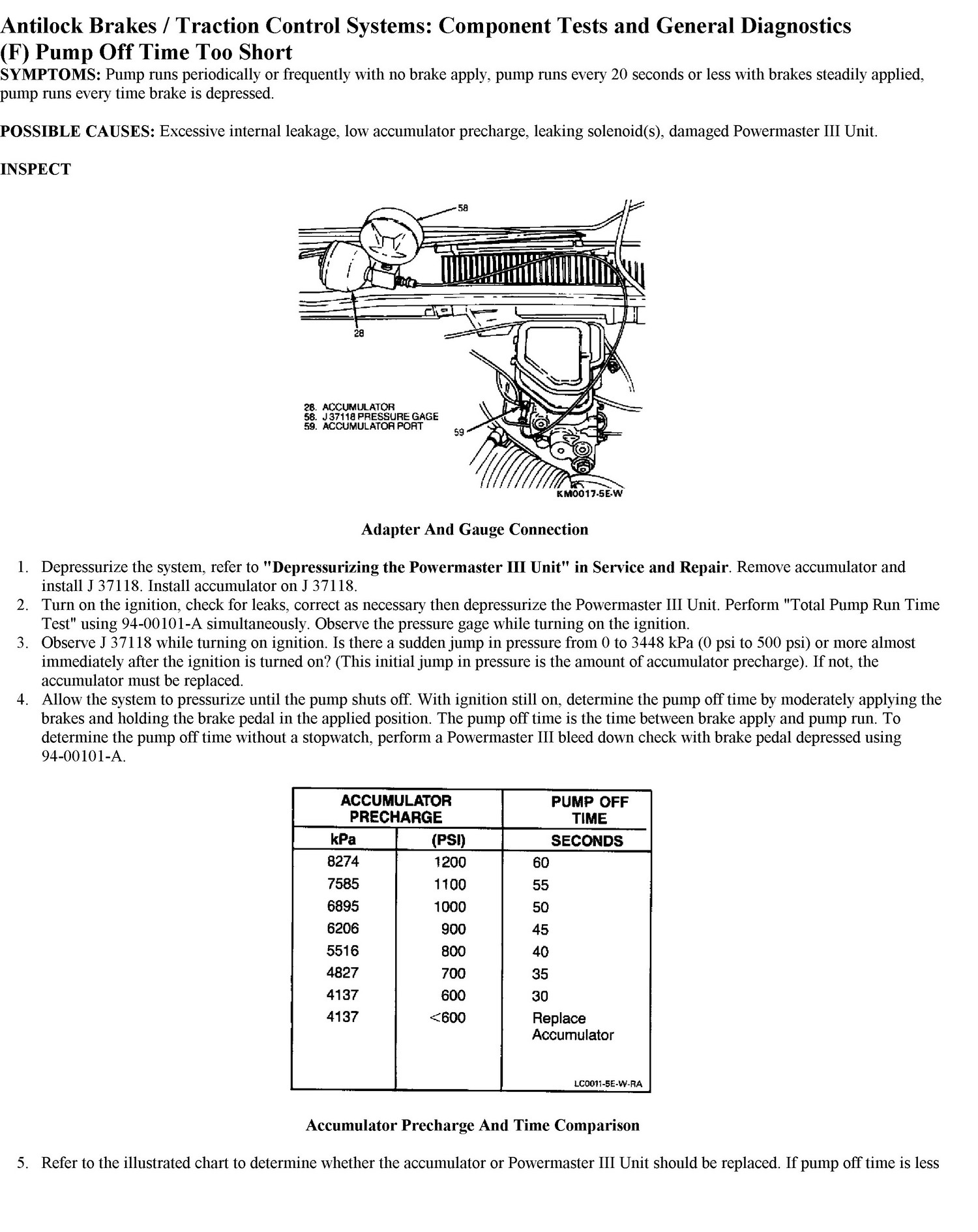

в общем американцы пишут, что дохлый аккумулятор, у меня заряд 500 psi, последнее допустимое, а он говорит что с завода 1200 должно быть, но почему то ошибка не обнаруживается.
Похоже на правду
The accumulator is pre-charged to approximately 1200 psi (8274 kPa) with nitrogen gas.
 Заголовок сообщения: Re: Вопрос по електрике (релюхи)
СообщениеДобавлено: 28 мар 2014, 10:49
кароч мои симптомы.
В Киеве есть в наличии аккум недорого новый перезаряжаемый, правда с повышенным давлением и объемом, но давление можно спустить, а вот объем вместо моих 0,32 там 0,7, плюс колхозить переходники - резьбы разные, ну и место под него искать, плюсы 1500 грн и тут с проверкой рабочего давления и возможностью перезарядки, родной 270 у.е. плюс вес.
