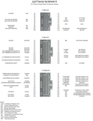

блин, что такое CKT 496? какой пин это на моих мозгах. хочу по прикреплённой ниже схеме проверить

нашёл. F9 - выход с мозгов на датчик детонации. у меня при прозвонке по сопротивлению датчика детонации (на заглушенном моторе) тестер ничего не показывает. датчик мёртвый?

включи зажигание - проверь опорное напряжение.

да, завтра сделаю. судя по рисунку выше оно должно быть 4-6 вольт. сегодня хотел, но расспечатанная схема в гараже ужасного качества и не смог на ней разобрать какой именно контакт под номером 496
