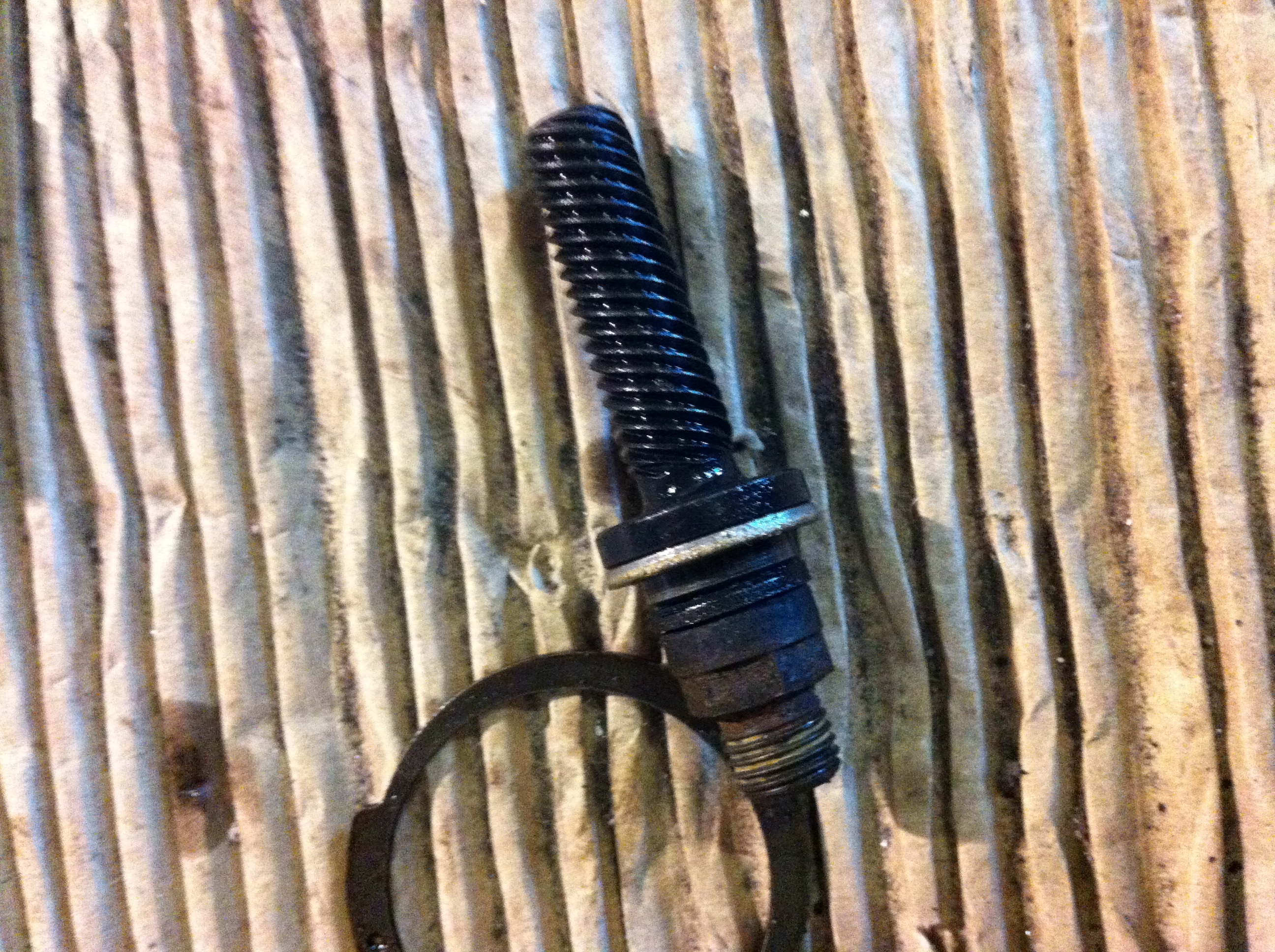

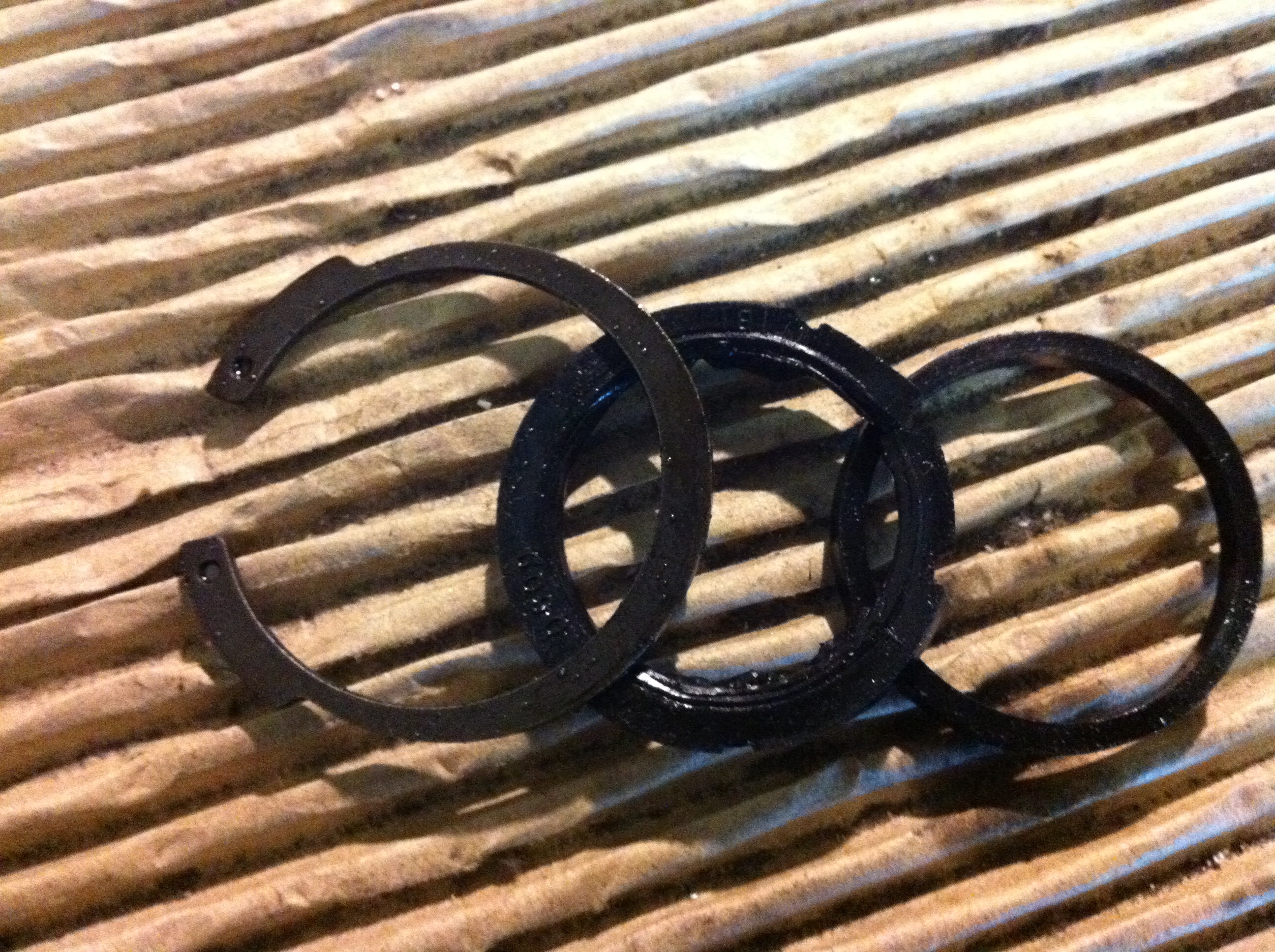

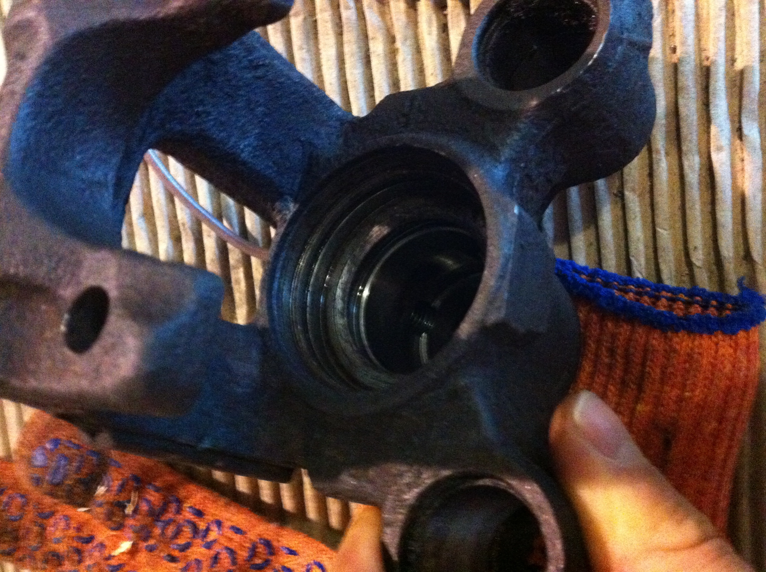

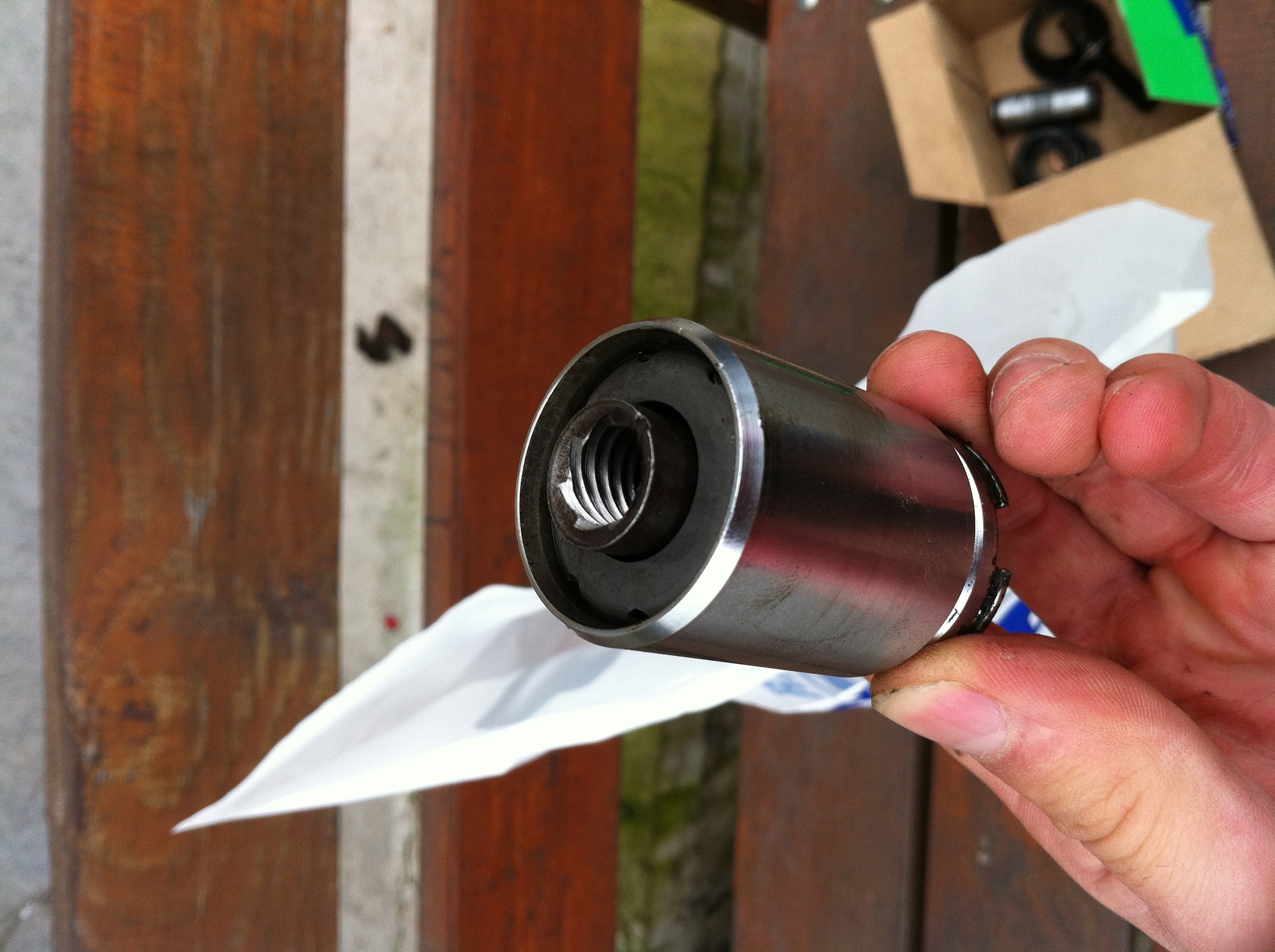

потек задний суппорт, тот который когда-то заклинил.
Разобрал, опять все не как у людей. Внутри поршня еще какие то движимые детали, на сам поршень одевается какой-то металлический фиксатор прорезиненый, причем такой жесткий что что бы его одеть на поршень надо было выточить оправку, поршень вроде опять не разборной, на Перова не нашел ни одной похожей детали, кароче капец. Еще и нечаянно порвал пыльник направляйки. Я уже сомневаюсь в целесообразности таких хитрых конструкций.

Пару фоток
image.jpg [ 1.81 МБ | Просмотров: 3138 ]
 Заголовок сообщения: Re: Вопрос по електрике (релюхи)
СообщениеДобавлено: 02 ноя 2013, 20:13
Еще
image.jpg [ 2.04 МБ | Просмотров: 3138 ]
СообщениеДобавлено: 02 ноя 2013, 20:14
:popcorn
image.jpg [ 1.81 МБ | Просмотров: 3137 ]
СообщениеДобавлено: 02 ноя 2013, 20:15
Вот
image.jpg [ 1.42 МБ | Просмотров: 3137 ]
