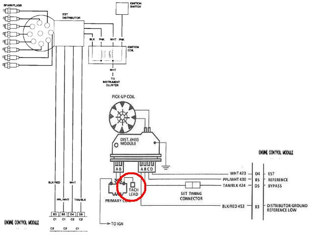

Показания тахометра к мозгам ни как не относятся, сигнал на тах берется с катушки зажигания.
От щитка приборов идет на мозги, а не наоборот. Так что ищи трабл в коммутаторе или катушки.
2011-07-08_161757_1991_pontiac_firebird_5.0l_ignition_wiring.jpg [ 39 КБ | Просмотров: 14071 ]
