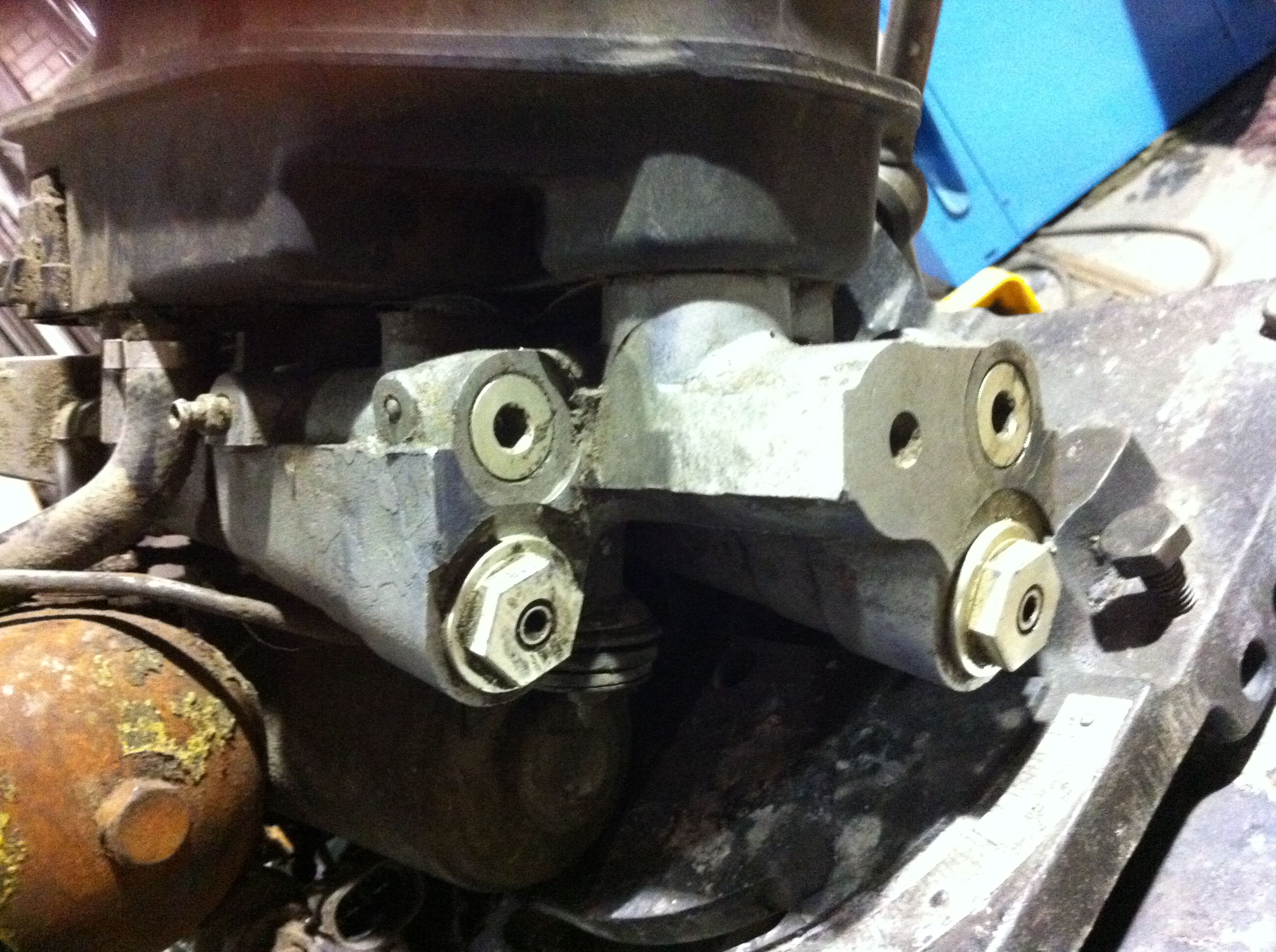

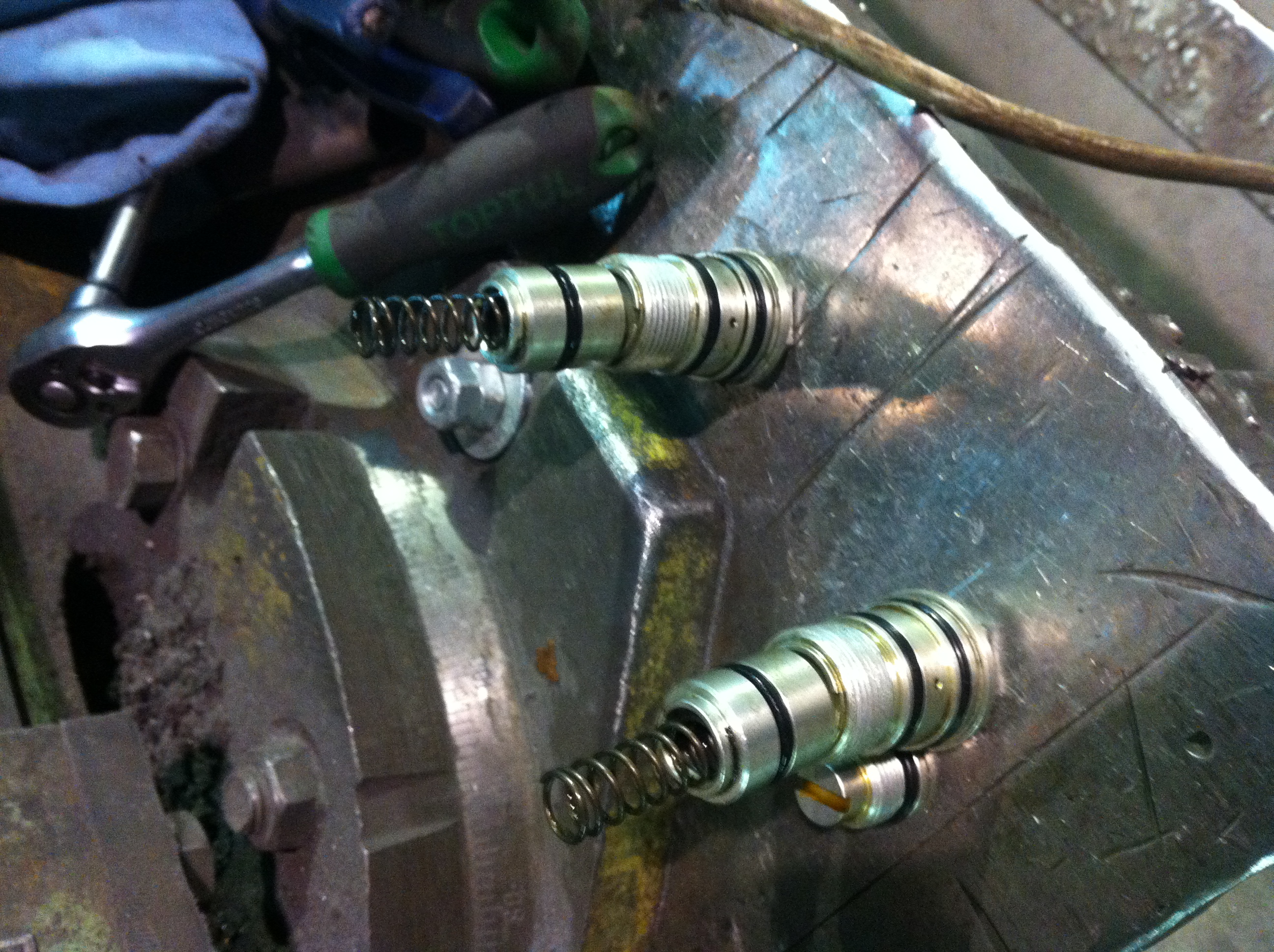

Трубки передних тормозов выходят с вот таких странных отливок, внутри которых я так и не понял зачем столько все.
IMG_3464.JPG [ 1.8 МБ | Просмотров: 2777 ]

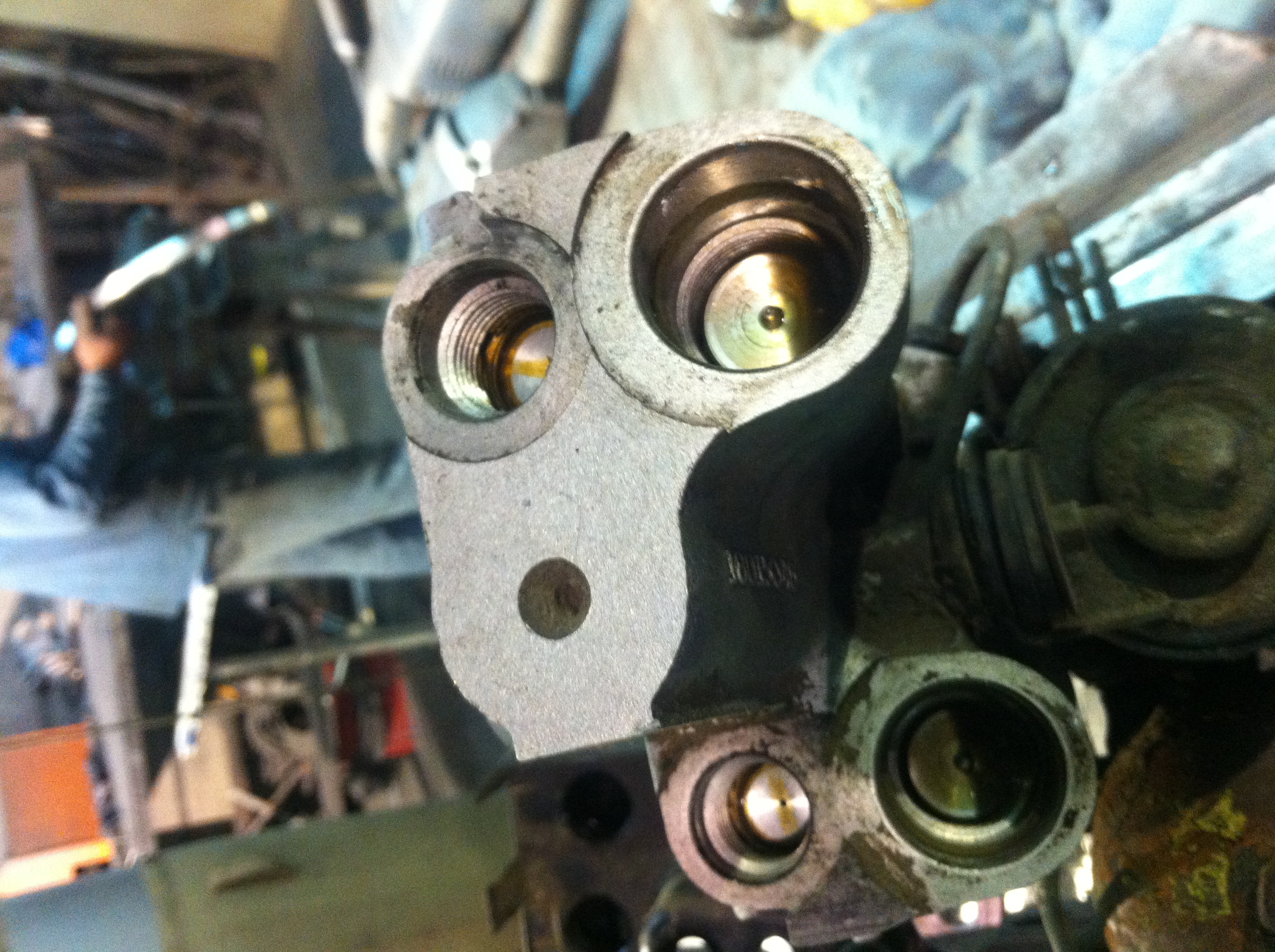

Чуть не забыл, клапана АБС стоят сверху, стравливают прямо в бак.
IMG_3467.JPG [ 1.86 МБ | Просмотров: 2777 ]

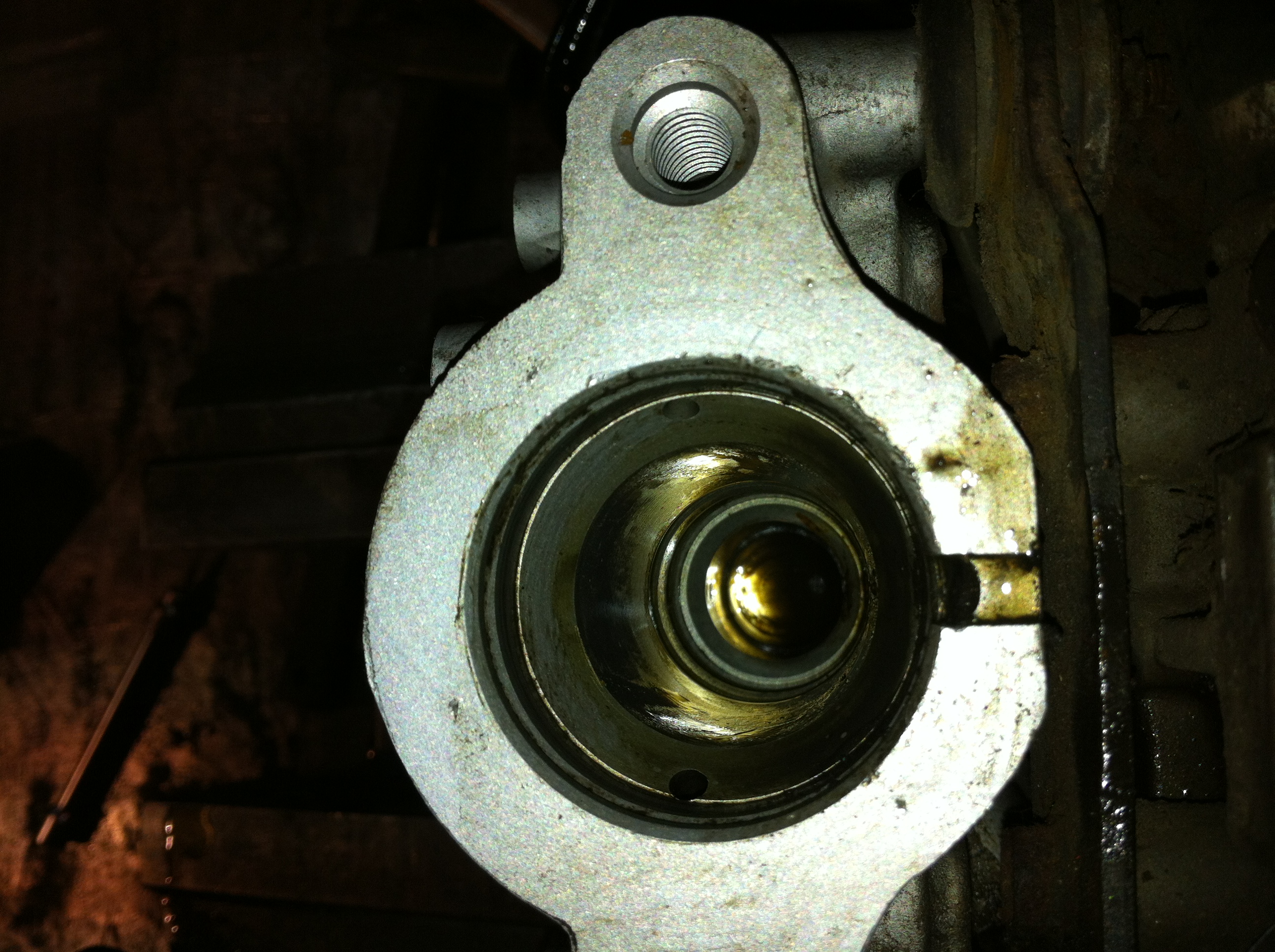

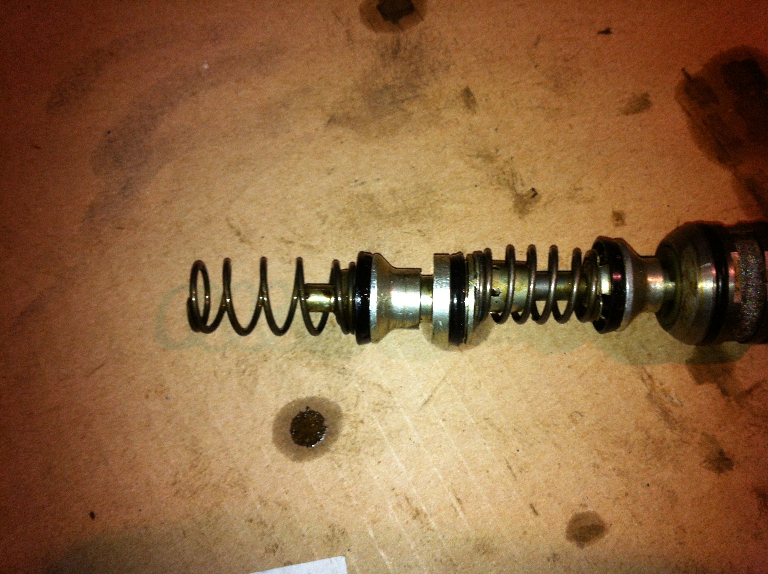

Внутри канала (наверное их два и идут поочередно) на каждое отдельно колесо вот такие поршеньки
IMG_3481.JPG [ 2.17 МБ | Просмотров: 2777 ]

Канал выглядит вот так
IMG_3470.JPG [ 2 МБ | Просмотров: 2777 ]

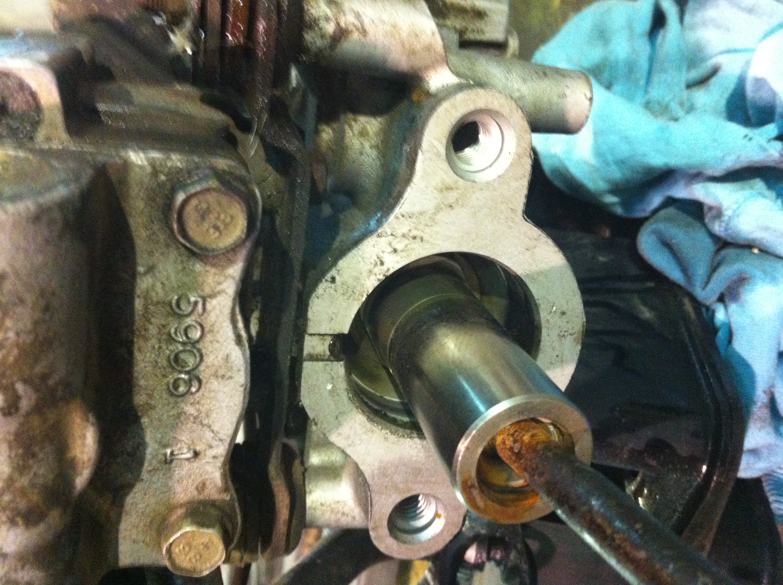

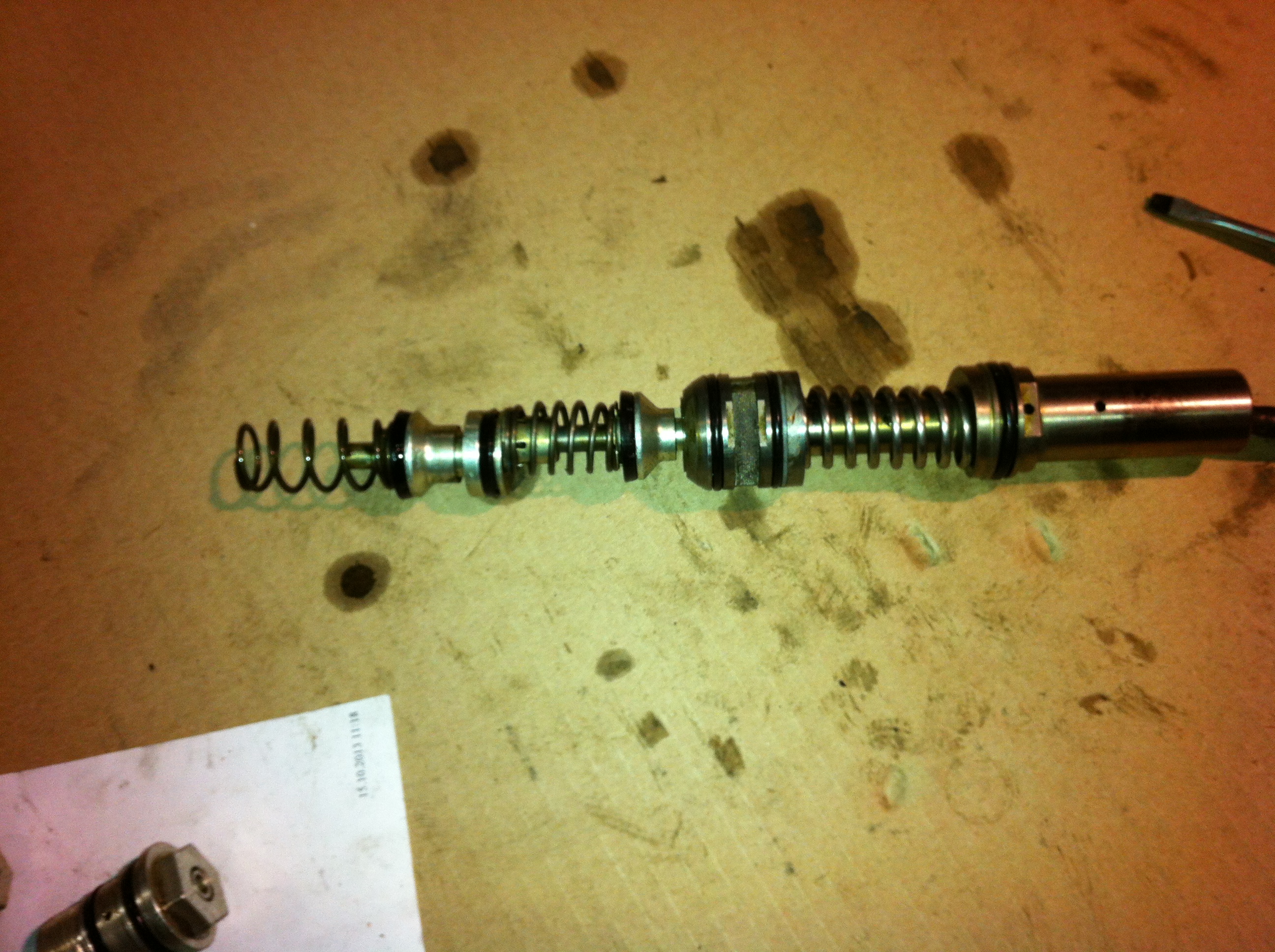

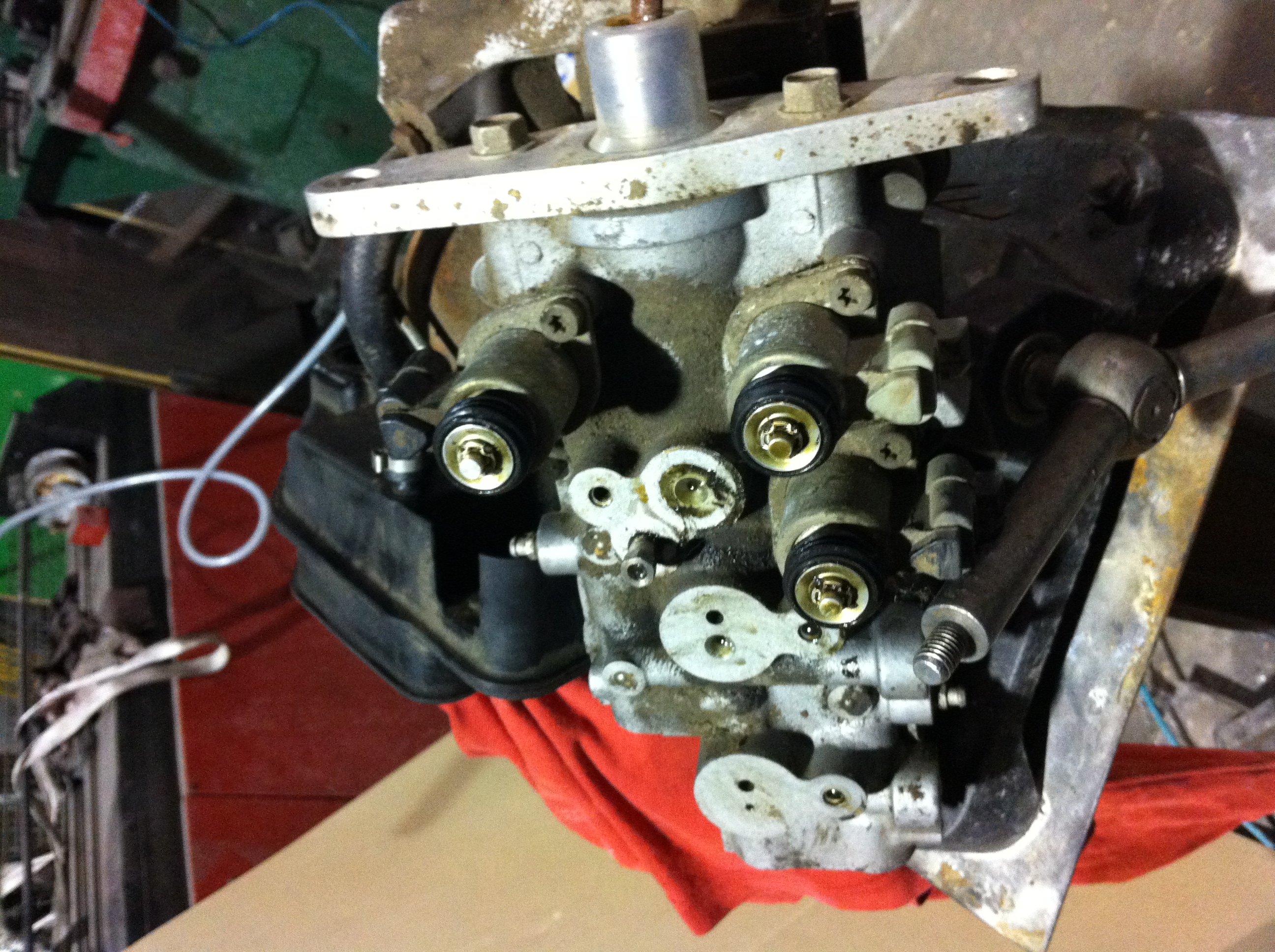

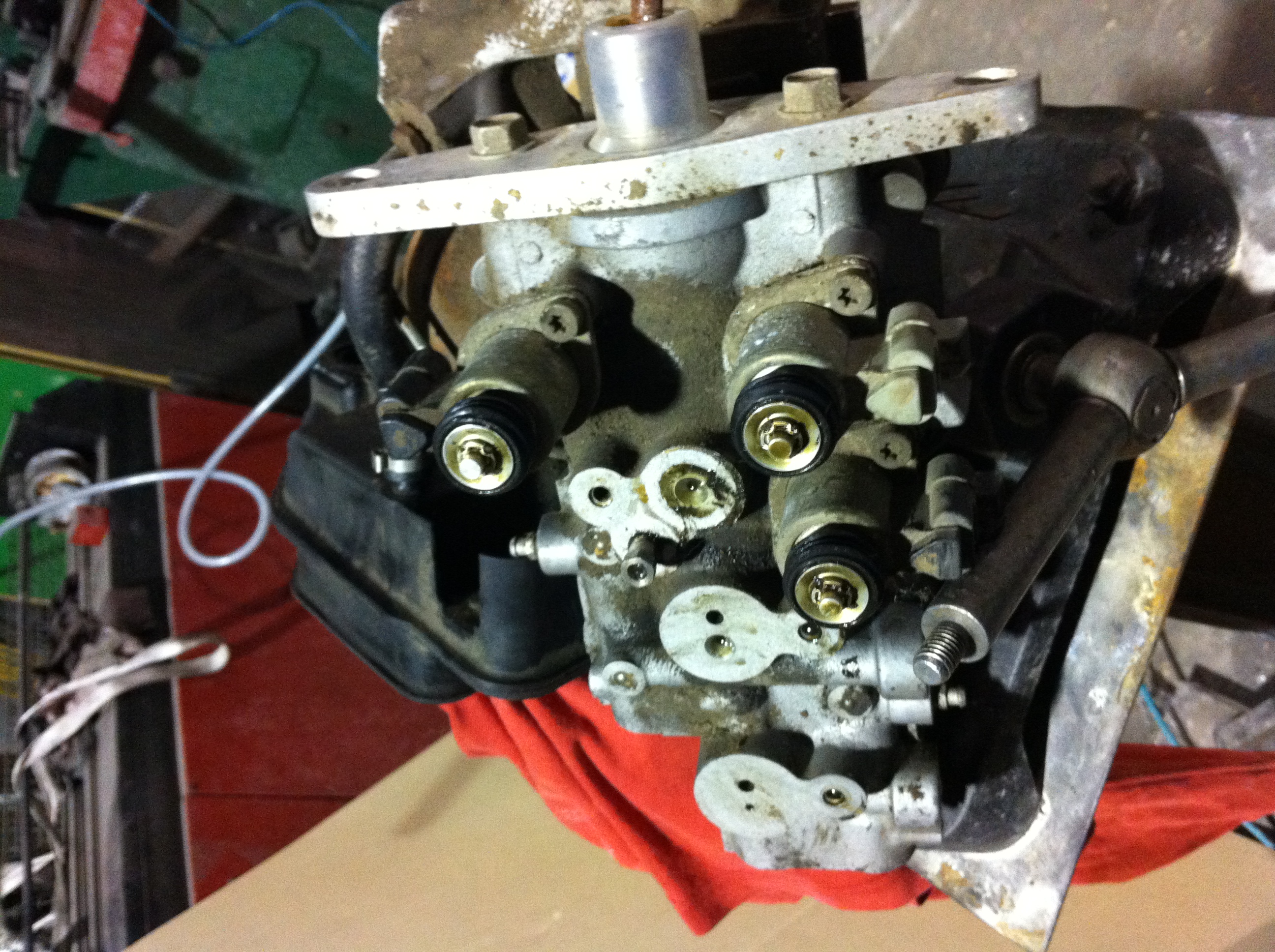

По лицевой стороне больше ничего не разбиралось, разобрал сзади и вытянул главный тормозной
IMG_3473.JPG [ 2.22 МБ | Просмотров: 2777 ]
IMG_3477.JPG [ 1.61 МБ | Просмотров: 2777 ]
IMG_3478.JPG [ 1.79 МБ | Просмотров: 2777 ]

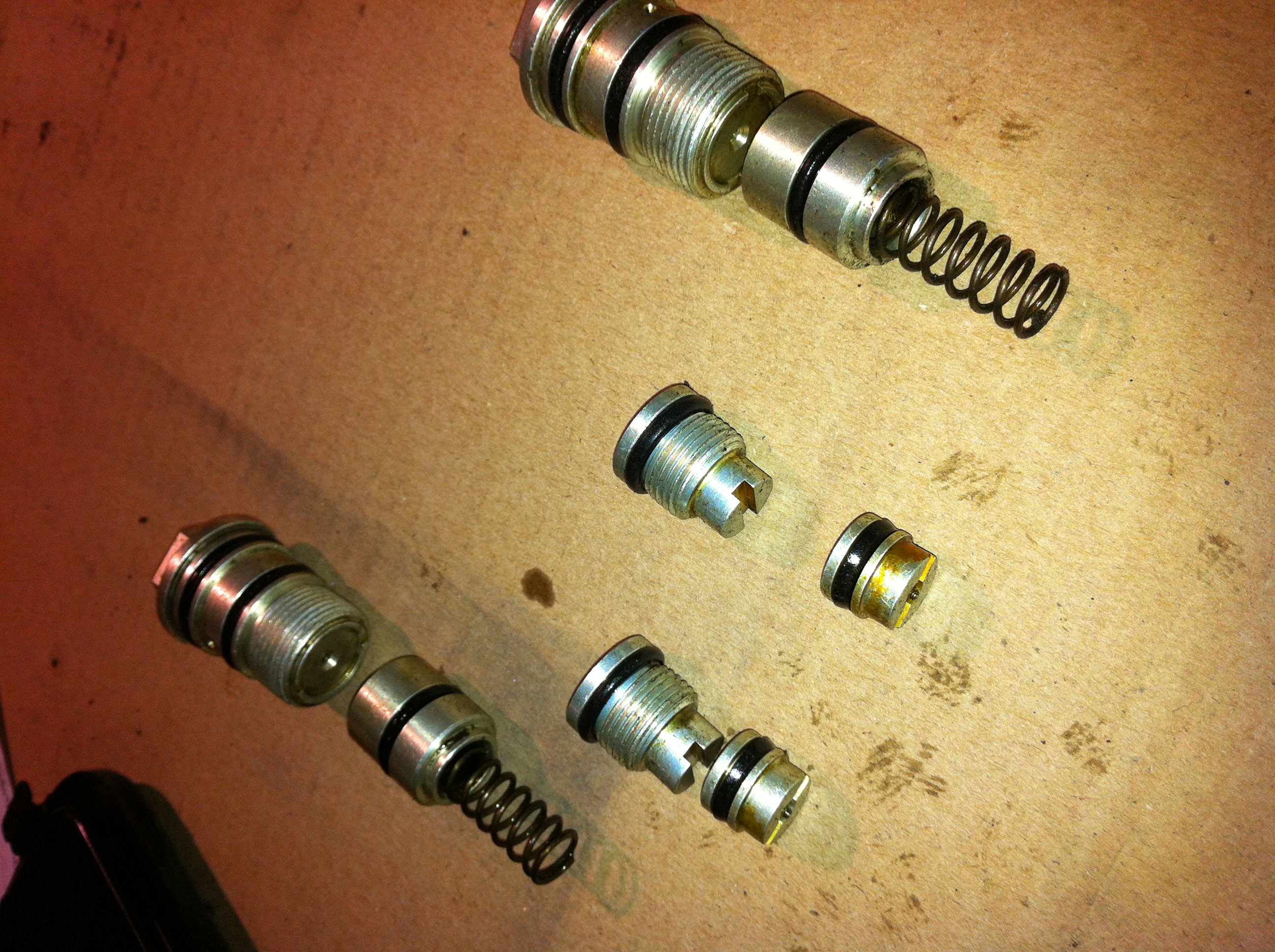

Насколько я понял это манжеты на передние колеса, а все остальное наверное гидравлика усилителя
IMG_3479.JPG [ 1.89 МБ | Просмотров: 2777 ]

Разбирал с надеждой увидеть может износилось чего, но тут столько резиночек, что вообще непонятно, что менять и где их брать. Есть контора в штатах, которой можно отсылать свой, а они присылают репеир, я так понимаю они просто меняют все резинки.

СообщениеДобавлено: 15 окт 2013, 22:33

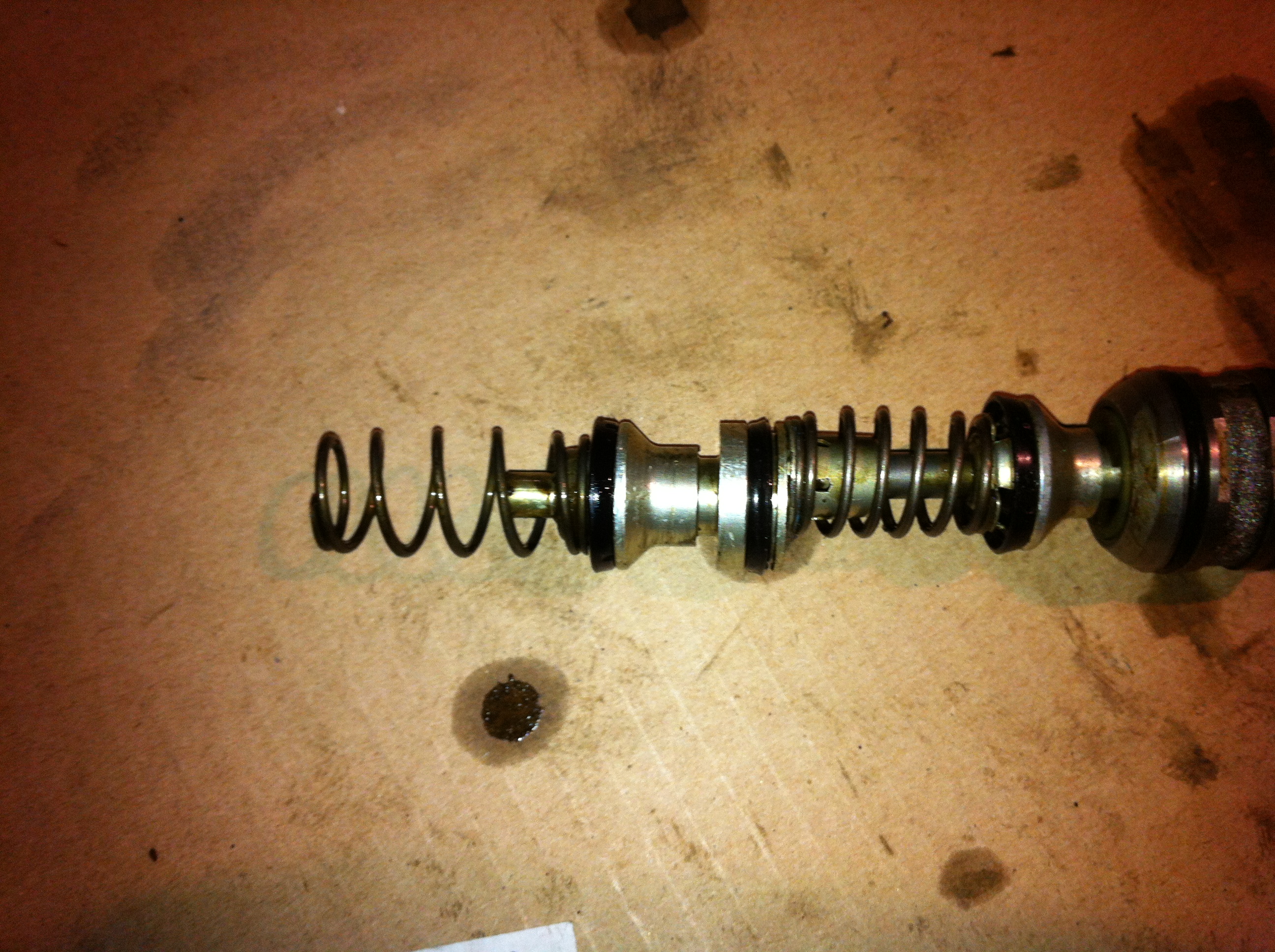

Непонятно лишь мне зачем вот это, такие поршеньки стоят после манжеты в двух отдельных каналах, перед трубками к тормозам. А еще ходят слухи что в той толстой пружине внутри канал, который меняет ее жесткость в зависимости от давления в системе. :unknown:
IMG_3471.JPG [ 2.05 МБ | Просмотров: 2776 ]

Ипать там у тебя темный лес
