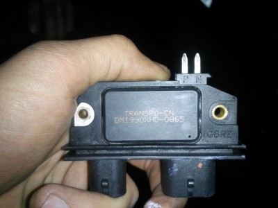

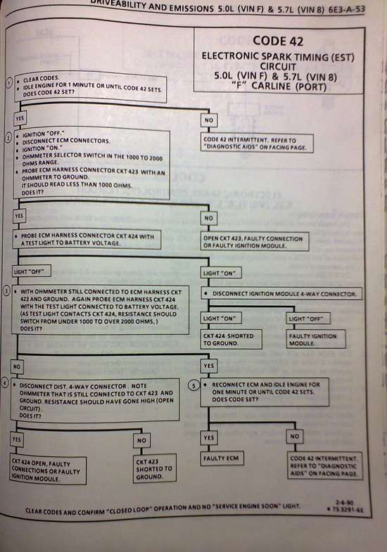

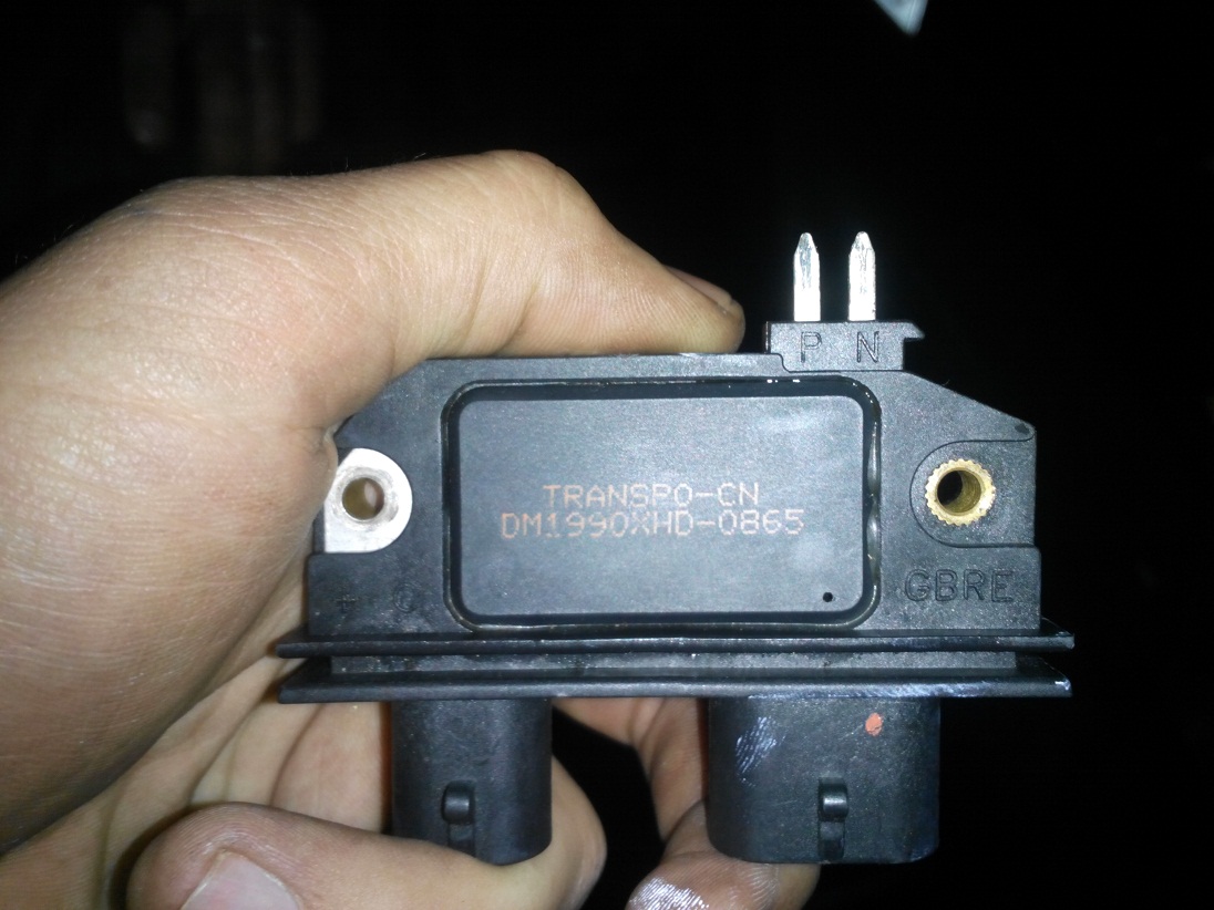

в общем асцелограф показал что на EST и байпасе импульса нет. на байпасе в момент запуска проскакивает (и 5 вольт появляется) и сразу пропадает. для пуска мотора этого достаточно. как раз и ошибки у меня по EST и байпасу. повертели схему коммутатора, вывод - ему жопа

у кого есть коммутатор???

в помойку их все. проверял сегодня новый асцелографом. а методом тыка (как на фото ниже) проверил оба и результат одинаковый и у нового, и у старого
