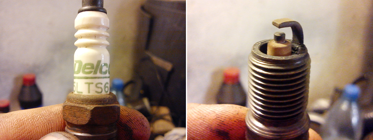

У меня свечи походу вообще родные, ибо они AC Delco, а в нашей раше-параше никто никада в жизни не стал бы заказывать оригинальные свечи. Если бы меняли - поставили бы бриск или т.п. УГ. Снаружи они аж заржавели бедняги. Так штэ походу он с Делками из штатов приехал. В 97 году. Это я всё к тому, что свечи ни грамма не выгоревшие, на удивление.
DSC00128.jpg [ 588.91 КБ | Просмотров: 2803 ]
Ну а если выгорят - заменю, чё уж там.
З.Ы. Вопрос знатокам. На ходу периодически вылетает ошибка 45 - сигнал "богатая смесь" с лямбды. По трассе (100-120кмч) кушаем ровно 12 литров. По городу ТРИДЦАТЬмля, при спокойной езде. Лямбда новая, форсунки не льют, свечи - сами видете, копоти на них нет. Что ещё может быть?

30 по городу много, раз ошибку выдаёт значит понимает , что богатая :hahaha: лямбды работают ,Думаем : много СО :перебои зажигания , подливают форсунки .У меня были наоборот забиты ,жрал как проклятый , потому что работал на 3 цилиндра .
