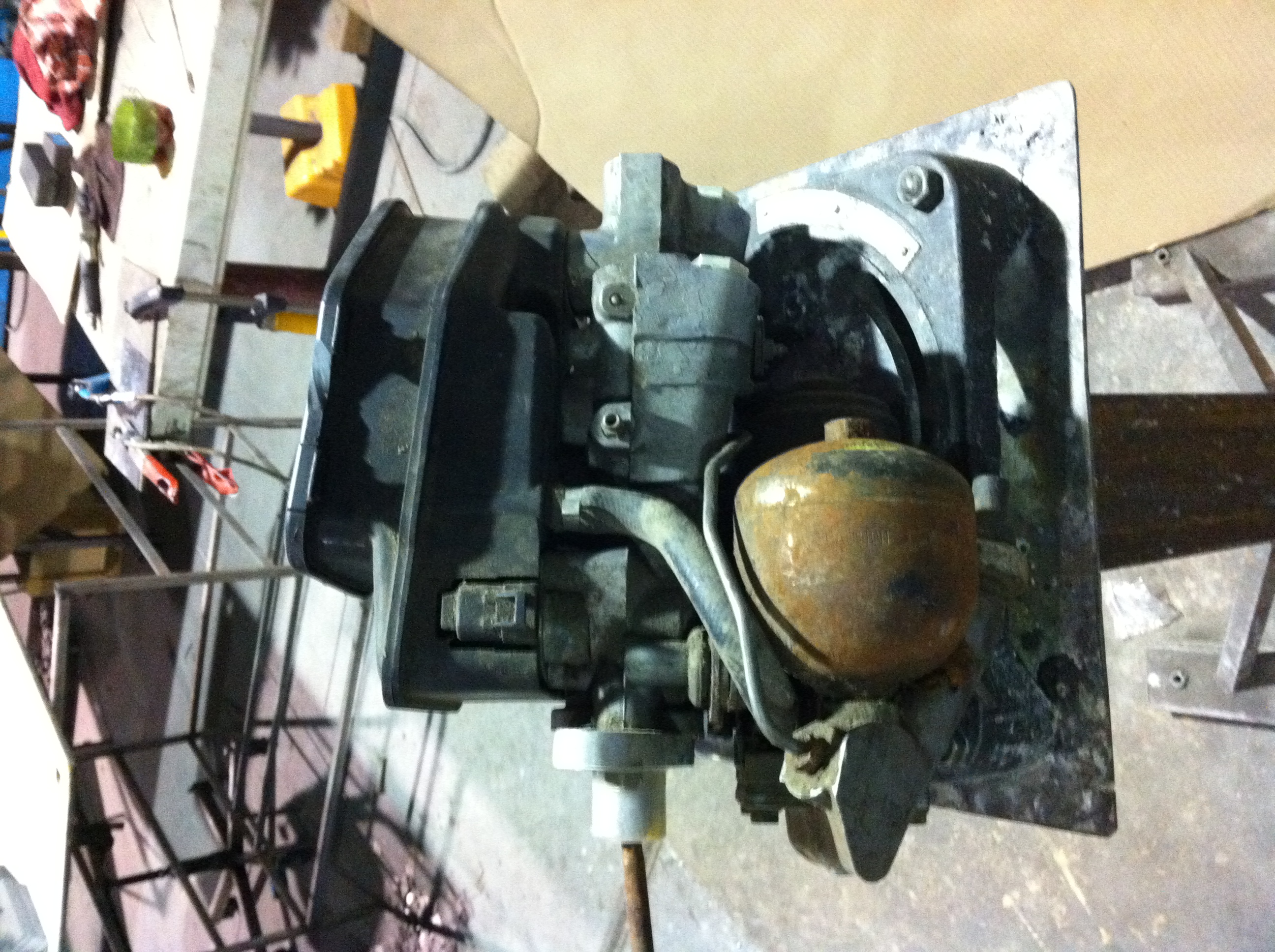

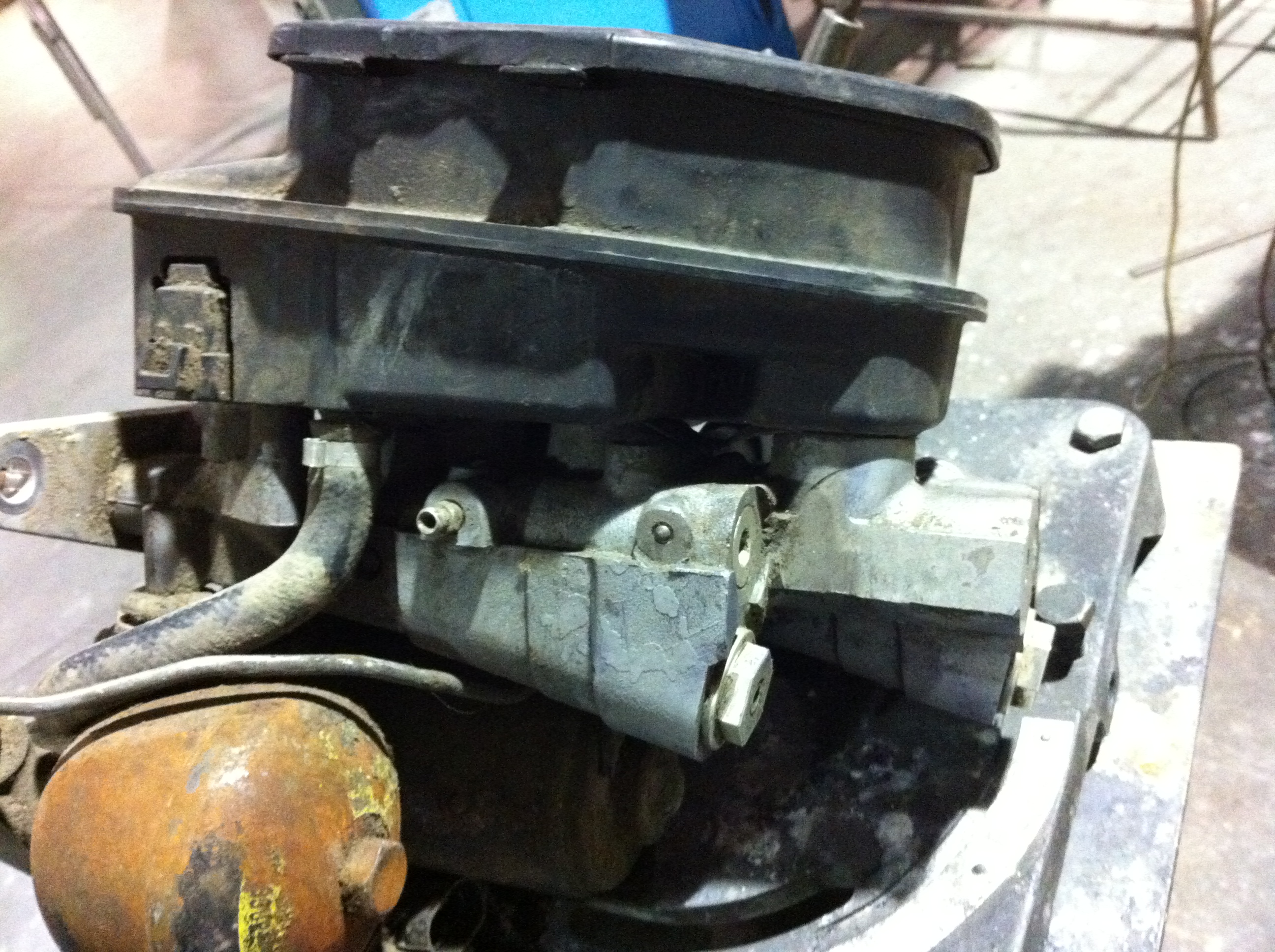

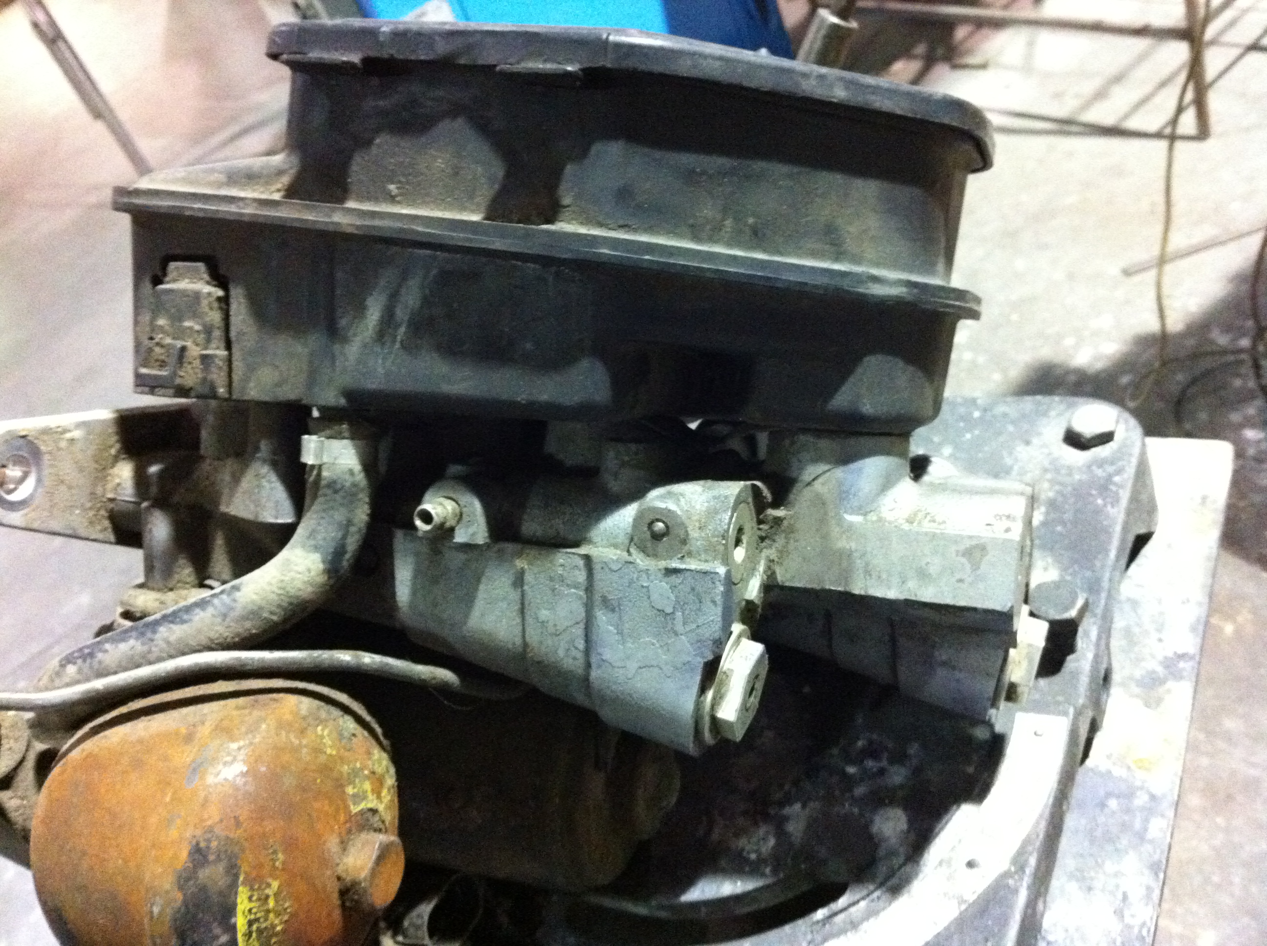

В общем, вот как он выглядит.
Я так понимаю почти как у всех и даже так как в Волге.
Принцип работы таков : на каждое переднее колесо есть свой поршень, задние тормоза общие - одна трубка на два колеса, под машиной типа ограничитель усилия. Передние колеса работают так же как в обычной системе, только услилителем является гидроаккумулятор. На задние тормоза идет давление напрямую с гидроаккумулятора, давление регулируется в зависимости от нажатия на педаль и отбирается часть ограничителем что стоит под машиной. Фотки и его разборка была ранее.
