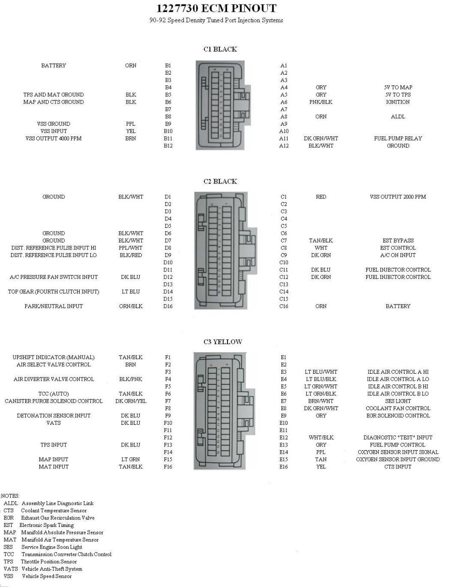

ты не понял, на проводе blk/red (пин D9) земля есть, но это не выход из мозгов, а вход от коммутатора. основное заземление мозгов я так понял идёт по пинам D6, D7
Земля есть сигнальная, есть силовая, на каждый датчик идет сигнальная земля. Зачем тащить питание и землю к датчику, если земля и так всегда на корпусе?
Если с мозгов на коммутаторе земля есть, то тогда все гут. Но почему реагирует, когда земля на N - не понятно :unknown:

без земли на N нет искры вообще, даже на катушке. один чудак (электротехник по образованию) говорит что так тачки угоняют. 2 метра провода от минусовой клеммы к комутатору и машина поехала (но типо в аварийном режиме). сказал что у меня могут быть проблемы с мозгами и они работают типо по второму (аварийному) каналу. ну это так, как вариант. в общем завтра дадут ответ по другим мозгам. попробую поменять

Пипец, сегодня машина завелась без дополнительных проводов на землю!!! Что за шайтан? Но дало ошибку по иммобилайзеру. Скинул клемы - ошибка ушла и так же пускается нормально. По байпасу и модулю зажигания ошибки есть. С мозгов на байпас должно идти 5 вольт, а их нет. Проскакивают только в момент пуска. На EST (пинС8 на мозгах) должно идти 1.3 вольта и их тоже нет. На D8 2.3 вольта есть. Мозги?

По всей видимости нет сигнала или с коммутатора на мозг, или с мозга на коммутатор (на байпас). Завтра асцелограф покажет
