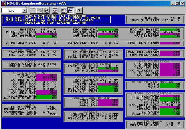

:wall: Тюнер Про хрюкал пару раз (был коннект), но я не понял как это он умудрился законектиться. Потом надо было нажать запись данных, теперь не могу вспомнить как это произошло.
Выглядит примерно так, обновляется ифа быстро, там где вольтаж, у меня 11.6 :(
aaa93.jpg [ 107.22 КБ | Просмотров: 2733 ]
ненуашо.
а чего холостой 1100?

атого шо машина холодная смотри вниматочно

скриншот не с моей авто. сегодня сделаю со свой.
у атома ж глюки на горячую, вот и подумал что тестили на горячую

на горячую все показатели в норме, грешу на датчик температуры двигателя, но по программе он выдает нормальные значения.
программа ZENIT ГБО так же выдает время работы форсунок так же в норме, как проверить и чем работу зажигания? Искру
