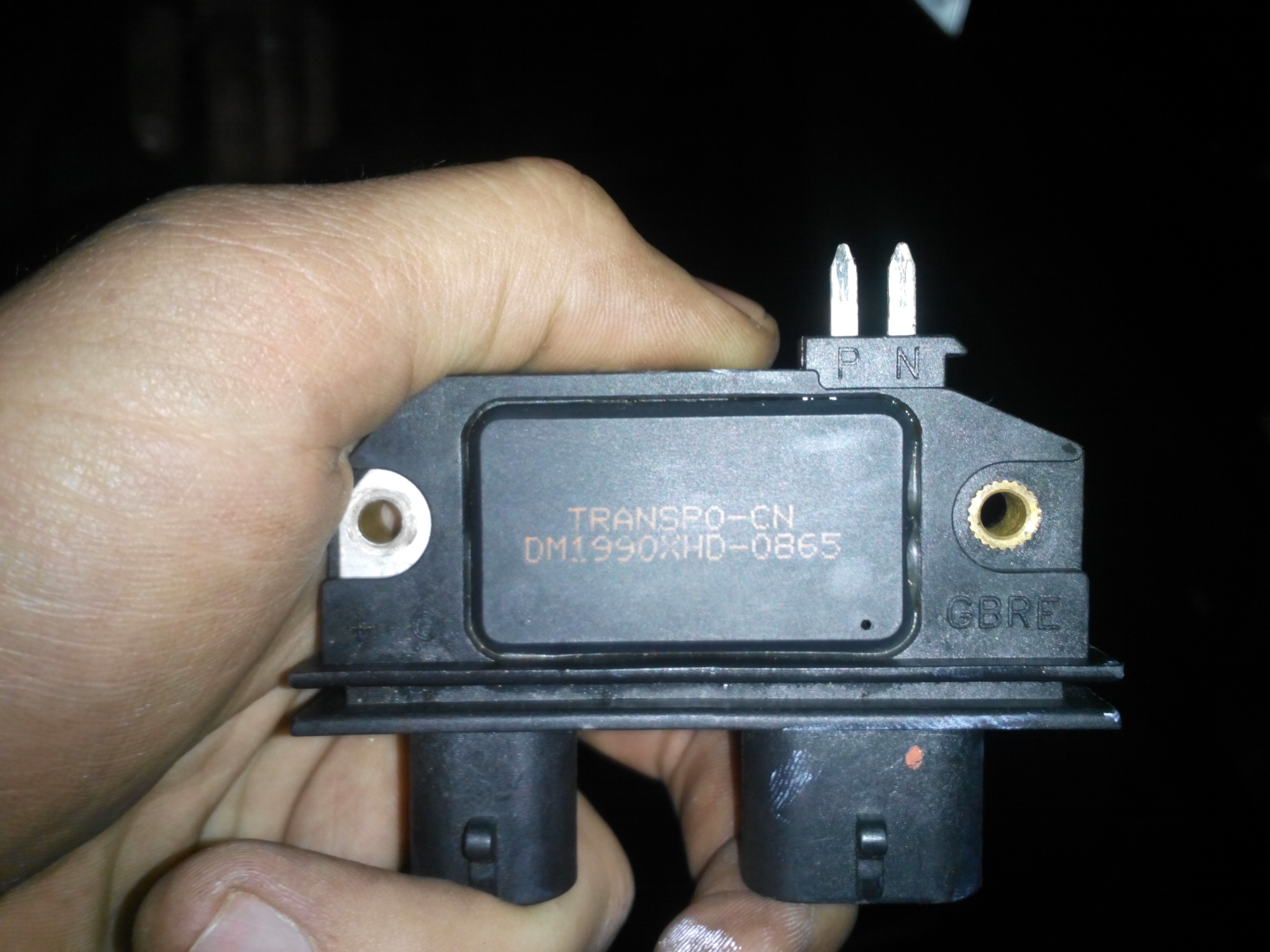

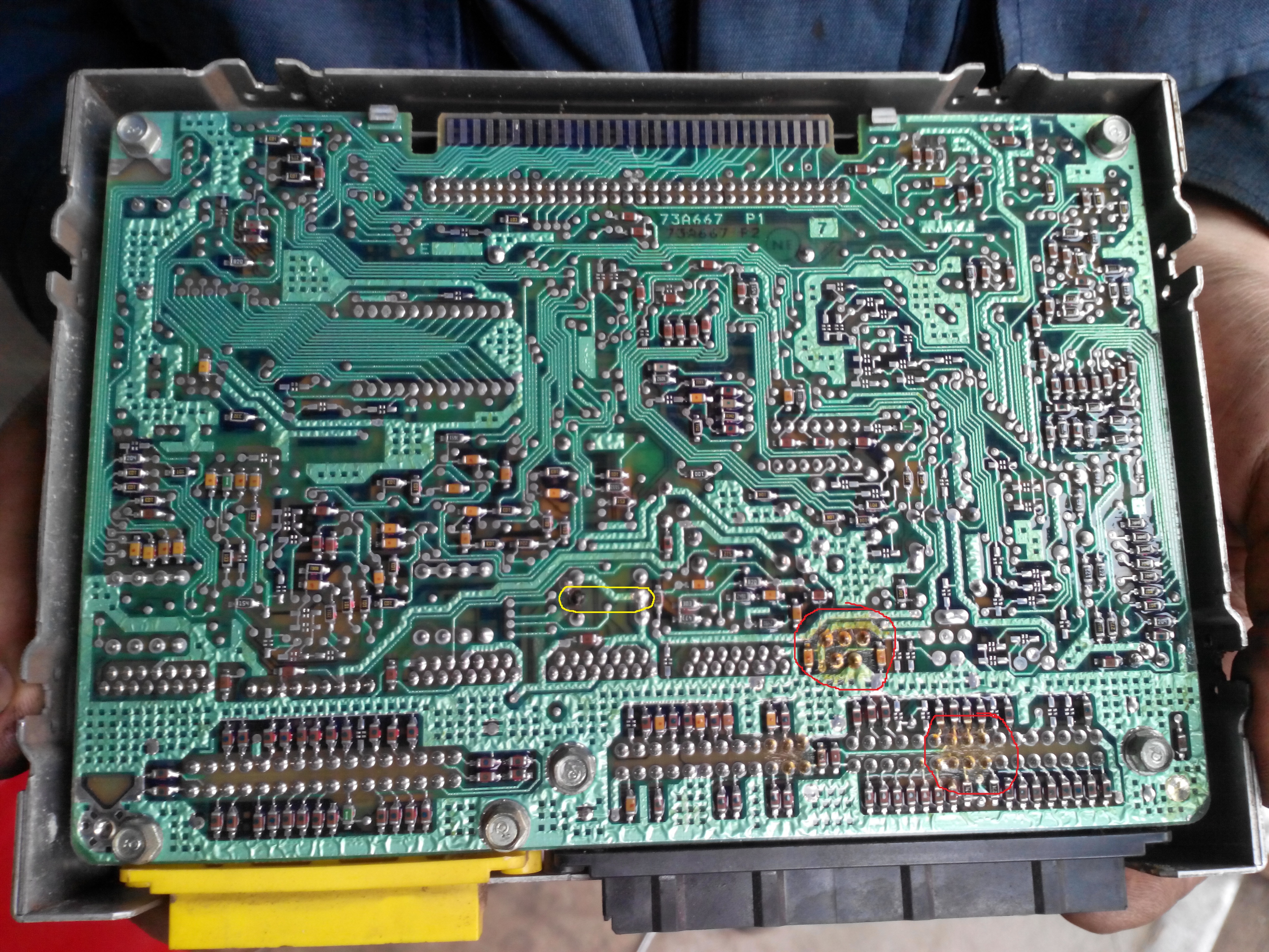

в общем сегодня вскрыли мозги. их уже до меня паяли (обвёл красным) и как раз те резисторы-гавнисторы (не силён в этом) которые по распиновке идут на коммутатор.
а ещё другая засада - переставляю коммутатор со старого трамблёра на новый - пропала искра. ставлю обратно новый - тоже нет искры. даю массу от корпуса на выход "N" на коммутаторе - искра есть. причём на самом траблёре минус есть.
так же был сгоревший диод (обвёл жёлтым). перепаяли - ничего не поменялось. теперь надо найти схему что куда входит и выходит в мозгах (сколько вольт на каждом проводе или какой импульс и когда) и такая же схема по коммутатору надо. поделитесь у кого есть, буду благодарен.

кураж, если в схемах на первой странице есть хотя-бы доля правды, то на P и N должна висеть катушка, которая на землю нигде не касается. Катушка вокруг магнита. Мимо пролетает металлический шип, получаем на выходе катушки сигнал.
Для начала проверить на коммутаторе землю с мозгов, плюс питания и на выход коммутатора reference потыкать осциллографом.

земля с мозгов (пин "А" blk/red) есть и питание есть. только это земля не с мозгов на коммутатор, а наоборот с коммутатора на мозг, потому что отсоединив 4-х пиновый разьём с коммутатора на мозгах земля пропадает. вот поэтому я и пытаюсь найти и прошу может кто даст схему на которой показано где что должно быть (земля, питание, сколько именно вольт)

download/file.php?id=35309&mode=view вот на первой странице схема какая-то. В мозгах нарисована земля от blk/red. Если земля мозгов и коммутатора не соединены друг с другом надежно, то проблемы могут быть любые.

да, это земля, НО.... не от мозгов в коммутатор, а наоборот. я же написал, что отсоединив разьём с этим проводом от коммутатора на мозгах земля пропадает на этом пине

кураж, на схеме земля нарисована внутри блока. И видимо не случайно. Задача этого провода объединить землю блока и землю коммутатора. Так как если этого не сделать и земля пойдет через кузов, то не избежать множества наводок и последующих проблем.
Если на пине мозгов земли нет (а на схеме она там есть), то она, вероятно, оборвана внутри мозгов. Логично?

Кстати если земля оборвана, то может потому он и реагирует на землю на пине N коммутатора.
