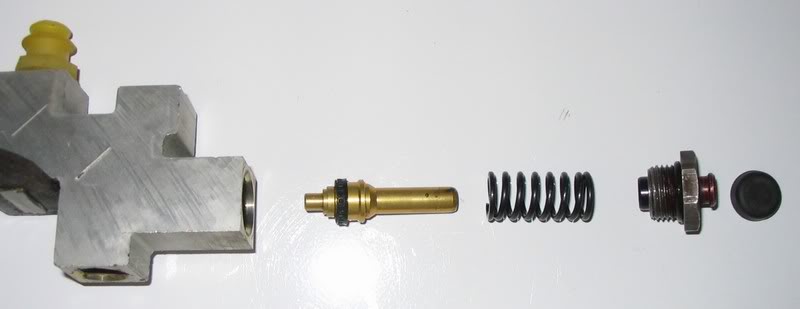

вроде если разобрать то там что-то похожее
91s10propvalve.jpg [ 19.74 КБ | Просмотров: 2868 ]

на фото делитель который у гтц стоит 2-2 , твой чуть по другому выглядит у тя 1-2 . но суть таже. вот там де на фото пластиковая штука (оранжевая или желтая хз) туда вкручивается при прокачке глушилка этого делителя . на заглушке есть кольцо его можно поменять

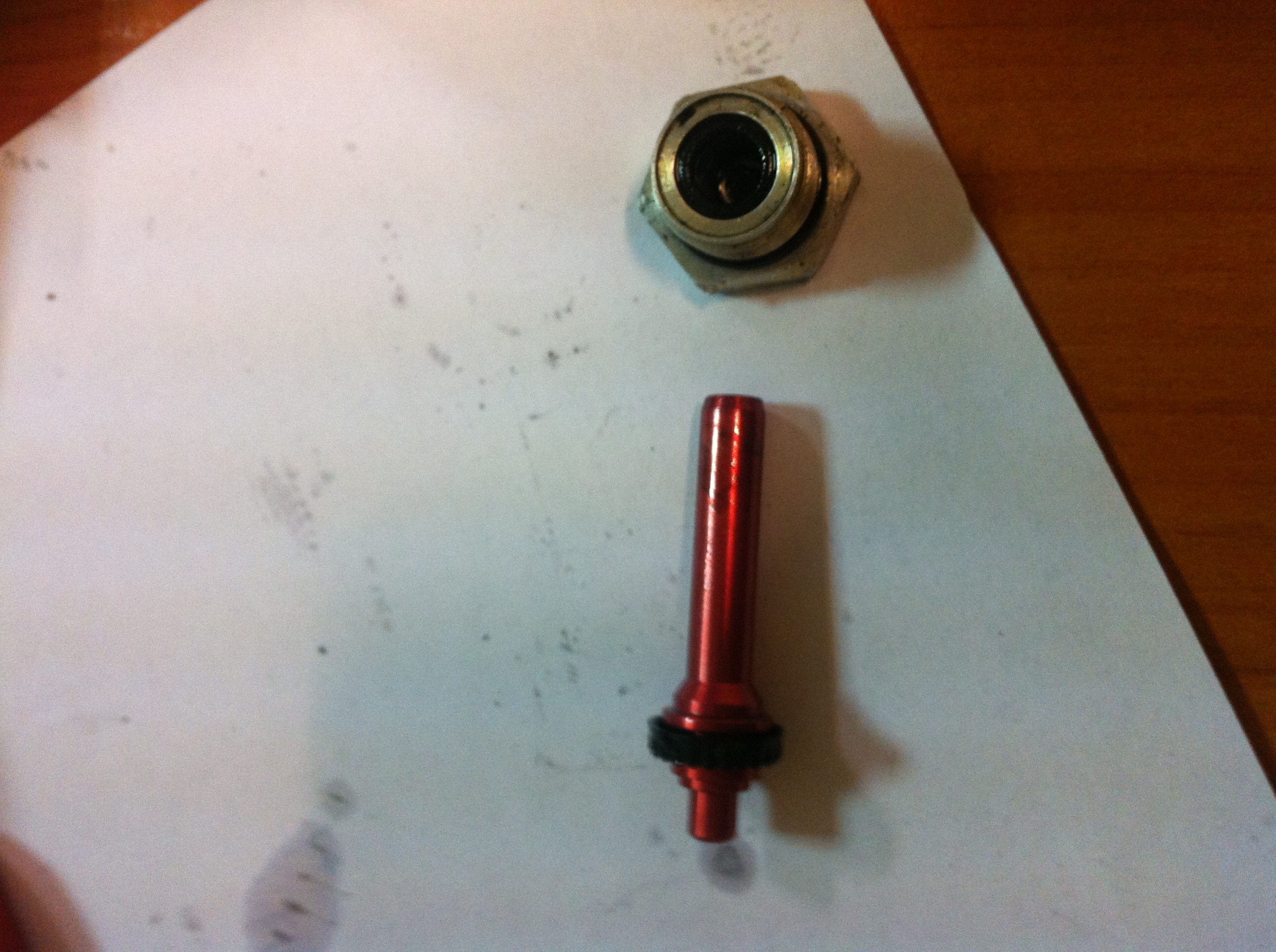

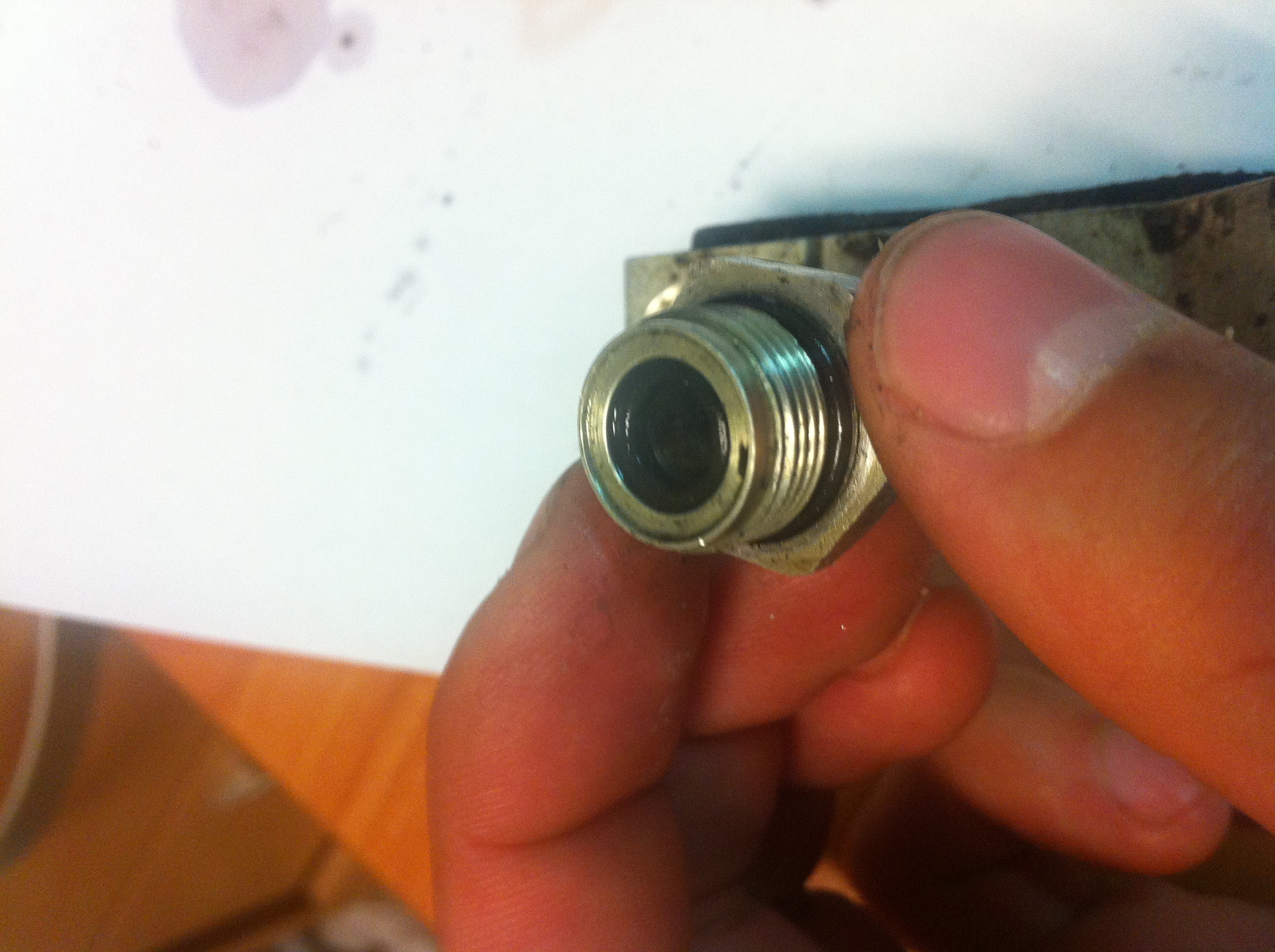

течет из внутреннего отверстия заглушки, я так понимаю жопа тому колечку на медном пальце, или та заглушка имеет еще какой то клапан.

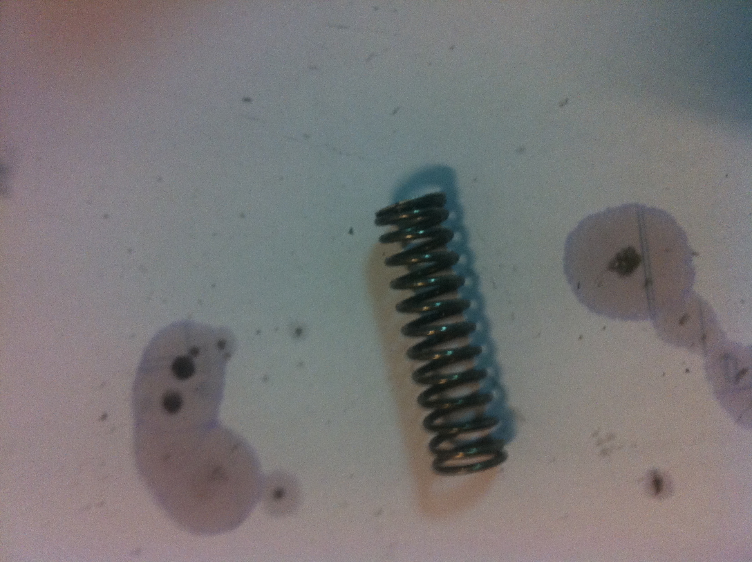

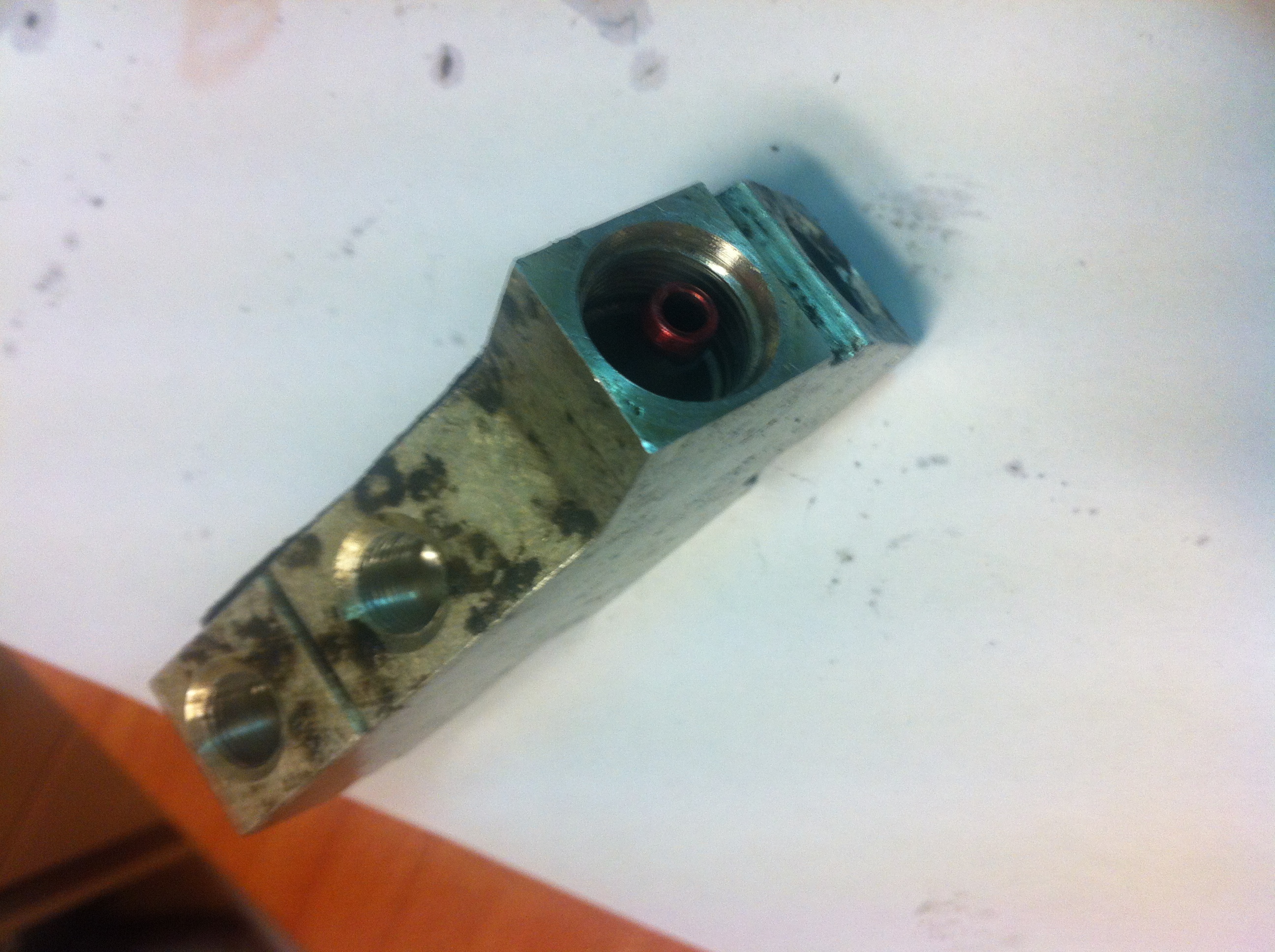

разобрался с этой фигней, вроде все просто, хотя сначала увидев конструкцию не сразу догадался. Причиной течи было уплотняющее колечко движимого пальца, поменял его все в порядке. Система не простая, как оказалось она все время пропускает через маленькие сечения в манжете, и лишь когда идет переизбыток давления, срабатывает клапан и открывается обратка.
IMG_3092[1].JPG [ 1.6 МБ | Просмотров: 2825 ]
IMG_3091[1].JPG [ 1.56 МБ | Просмотров: 2825 ]
IMG_3095[1].JPG [ 1.75 МБ | Просмотров: 2825 ]

палец с манжетой

сэкономил 200 баксов и не послушал мануал, колечко обошлось в 2 грн
