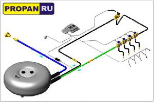

Не стал плодить темы .Попалось с утра на глаза
Жидкий Фазированный распределённый впрыск (5-е поколение ГБО)
Система для инжекторных автомобилей с катализатором (5-е поколение ГБО)
Система распределенной подачи газа может работать только на пропан-бутане, для инжекторных автомобилей с катализатором и совместимы с экологическими требованиями Евро 3, Евро 4. Является инжекторной системой подачи газового топлива - жидкий фазированный распределённый впрыск работающей совместно с штатным блоком управления двигателем автомобиля. Для этого в баллоне находится газовый насос, который обеспечивает циркуляцию жидкой фазы газа из баллона через рампу газовых форсунок с клапаном обратного давления обратно в баллон. Все остальное аналогично системам четвертого поколения.К преимуществу систем 5 поколения можно отнести отсутствие потери мощности и отсутствие повышенного расхода газа, также возможность запуска двигателя на газе при любых отрицательных температурах, - ввиду отсутствия необходимости испарять газ перед подачей в двигатель. К недостаткам системы можно отнести её высокую чувствительность к грязному газу, низкую ремонтопригодность и высокую сложность. Так же работа способность только на сжиженной нефтяном газе пропан-бутан. Все эти недостатки практически перечёркивают все её преимущества в условиях эксплуатации в России,- степень очистки пропан-бутановой смеси у нас очень низкая. Думаем её ожидает учесть третьего поколения.
Блок управления DGI -Digital Gas Injection - управляет электромеханиическими газовыми форсунками на основе информации полученной от штатного блока управления двигателем. Устанавливается в разрыве между штатным блоком управления и бензиновыми форсунками, отключает подачу импульса для бензиновых форсунок, принимает временной импульс от блока управления двигателем, корректирует длительность импульса и передает его на газовые форсунки. Блок управления двигателем сам управляет подачей газового топлива через блок управления системы.
Форсунки - электромеханическое устройство с калиброванными отверстиями, изменяя время открытия, изменяется количество топлива, поступающего в двигатель при постоянном давлении газа на выходе из редуктора. Работают в жидкой фазе
Редуктор постоянного давления без испарителя.
Клапан газовый - устройство , которое устанавливается между баллоном и редуктором. Этот клапан открывает подачу газа на редуктор, обычно он находится в закрытом положении.
Переключатель топлива - электронное устройство предназначенное для переключения между двумя видами топлива, при остановки двигателя автоматически отключают подачу газового топлива. Поставляются в различном исполнении, устанавливаются в салоне автомобиля в согласованном с заказчиком месте. Имеет звуковое дублирование команд.
Собственно хотелось бы услышать мнение тех кто юзал ,преимущество на мой взгляд, в том что впрыскивается жидкая фаза . т.е конденсат будет тоже гореть .Недостаток в частой замене фильтров и сам насос . Вопрос чисто технический .Экономическая составляющая не интересует .Возможна ли теоретическая установка на ТБИ 454 , каковы будут показатели .
