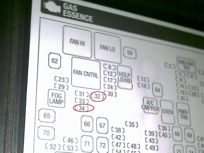

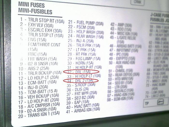

maxut SS454 писал(а):
xam
забудь,тебе ж сказали это миф...... :hi:
наверна...бо проверил давление в шинах сзади 2.6-спереди 3...аж страш
но.... :facepalm
IMAGE_308crmd.jpg [ 44.5 КБ | Просмотров: 1663 ]
IMAGE_300crmd.jpg [ 57.53 КБ | Просмотров: 1663 ]
