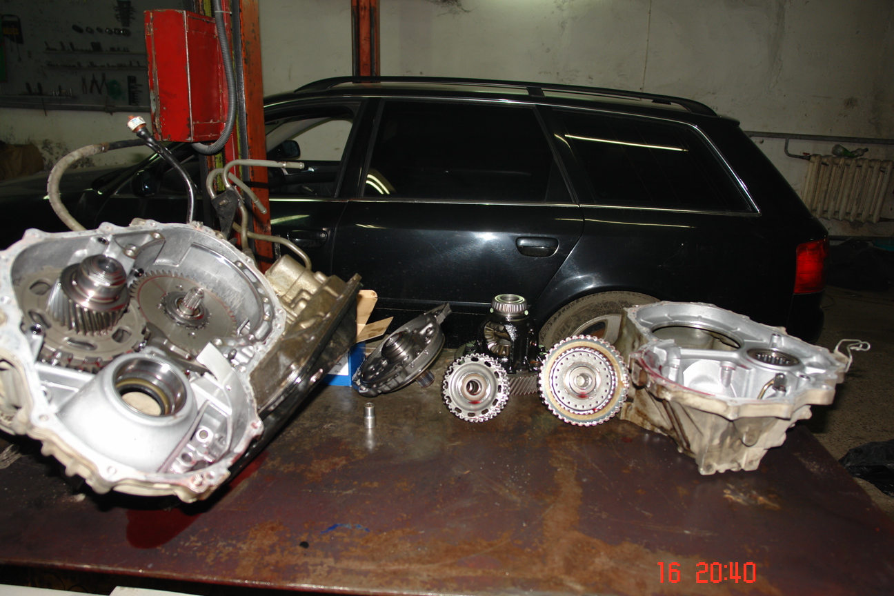

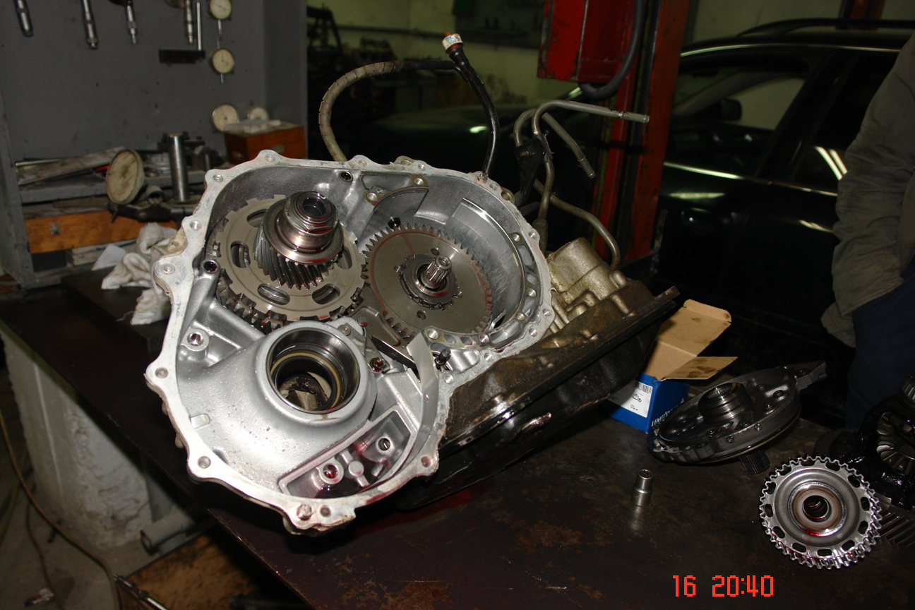

Ну что ж.Заеб@вшись от потоков ителектуального говна,я пошел разбирать уложенное АКПП от Камри 30 кузов.Коробка пиналась и сильно буксовала со 2-ой на 3-ю передачу.

процесс разборки

еще

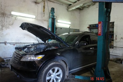

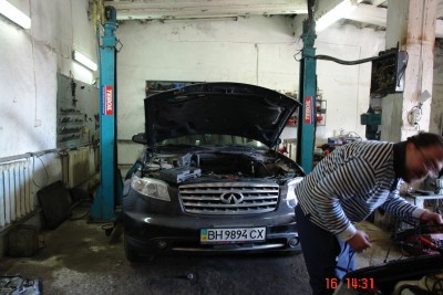

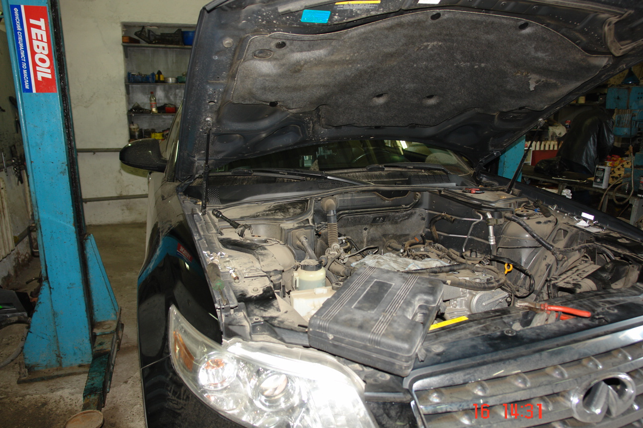

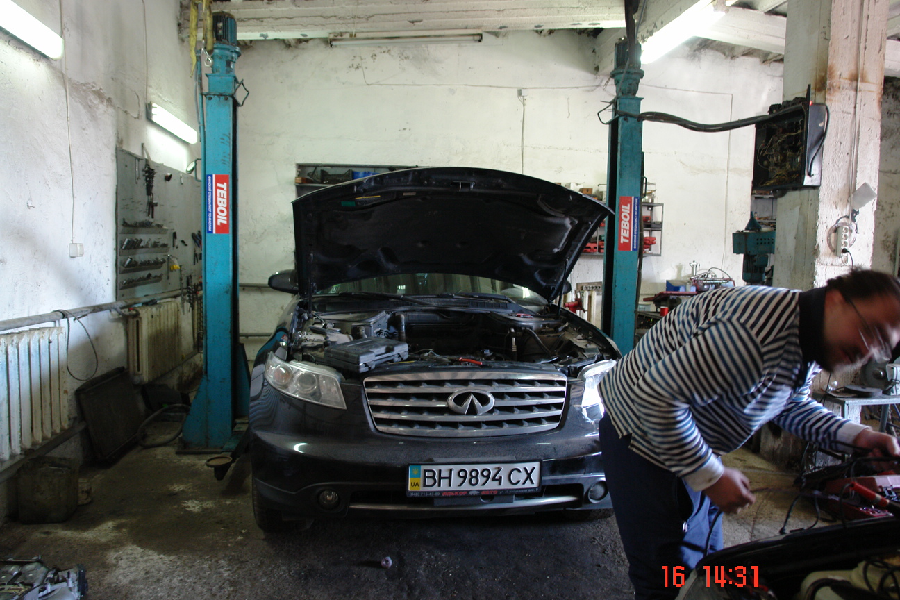

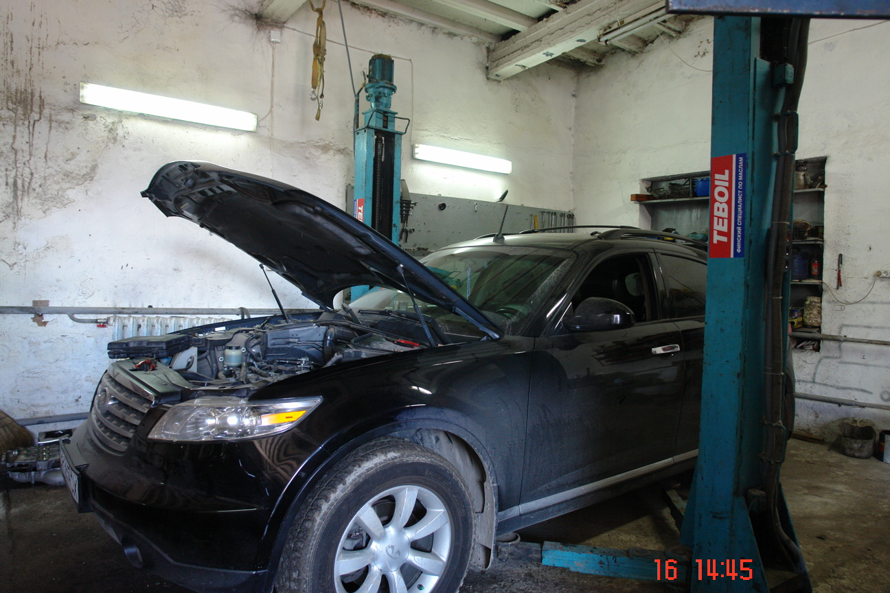

Разобрав до конца обнаружились спаленный пакет фрикционов и дико забитый пульт(гидроблок клапанов)
Это 35-ый Финик.Приехал на ремонт рулевой рейки,замену ГРМ,всех жидкостей(включая вариаторную NS-2),чистку форсунок,замену свечей и многоручьевых ремней.

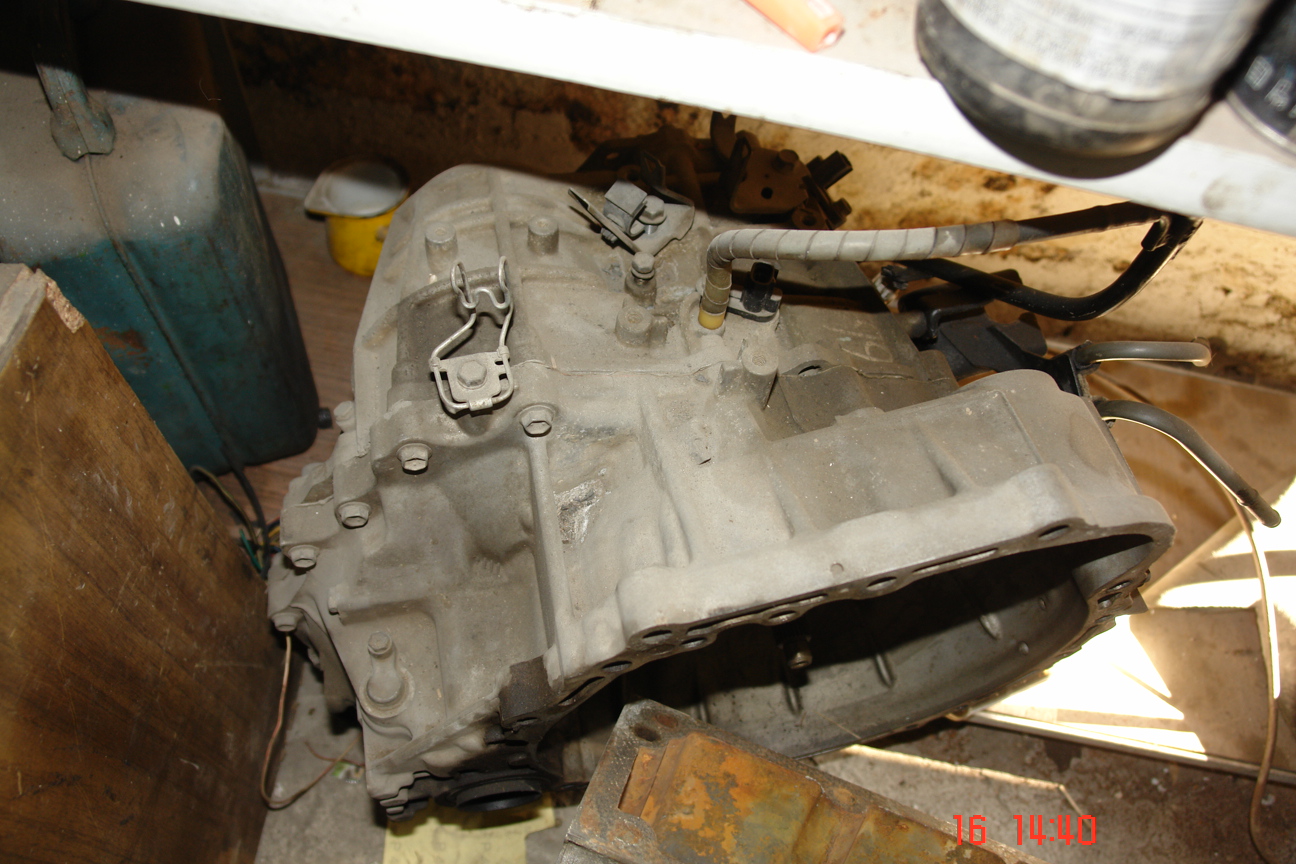

еще
