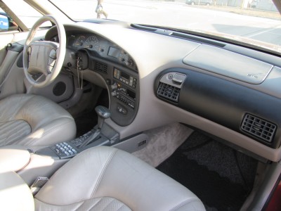

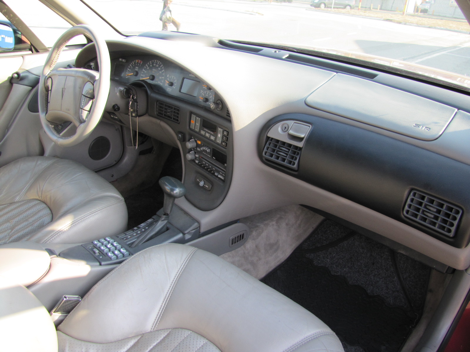

взял обычный баллон с краской для пластика задул крышку бардачка и накладку на торпедо сверху, полгода полет был как с завода. Страшно в начале, потом как по маслу. ))
Замочек ручку на крышке бардачка покрасил потом, стало вообще бомбово.

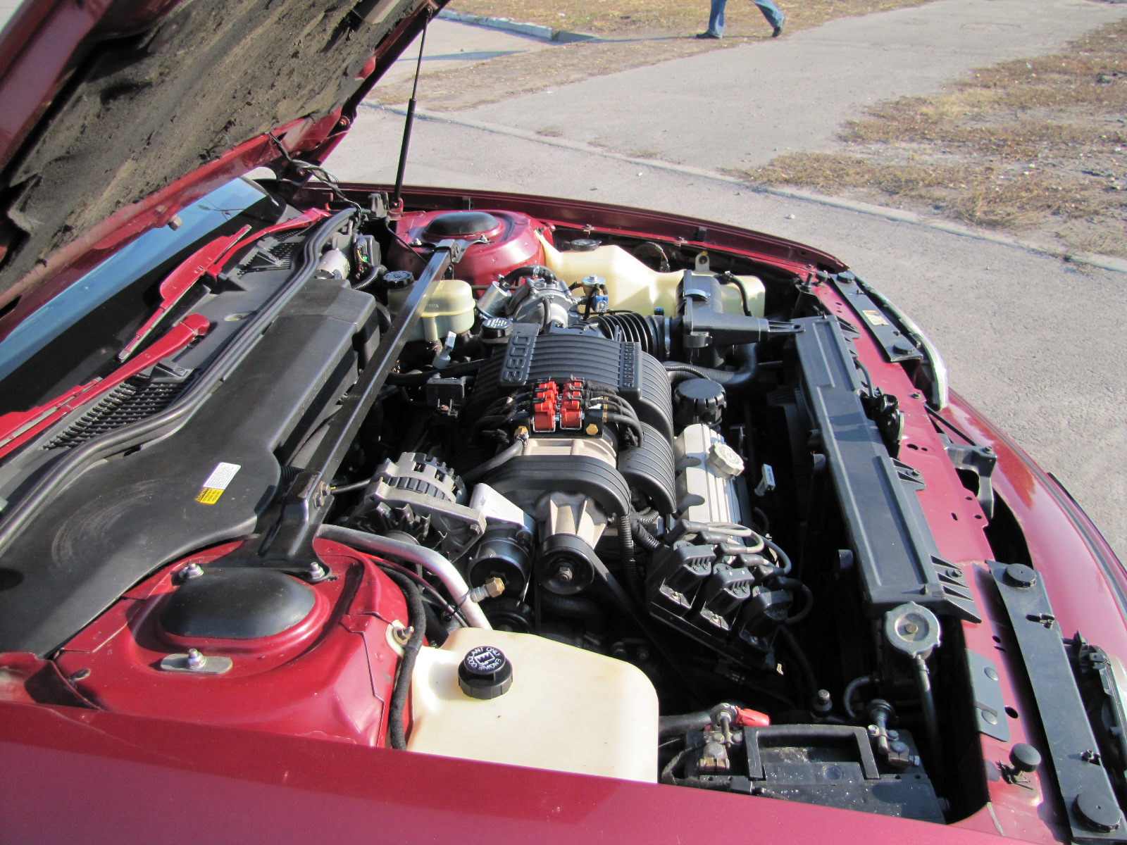

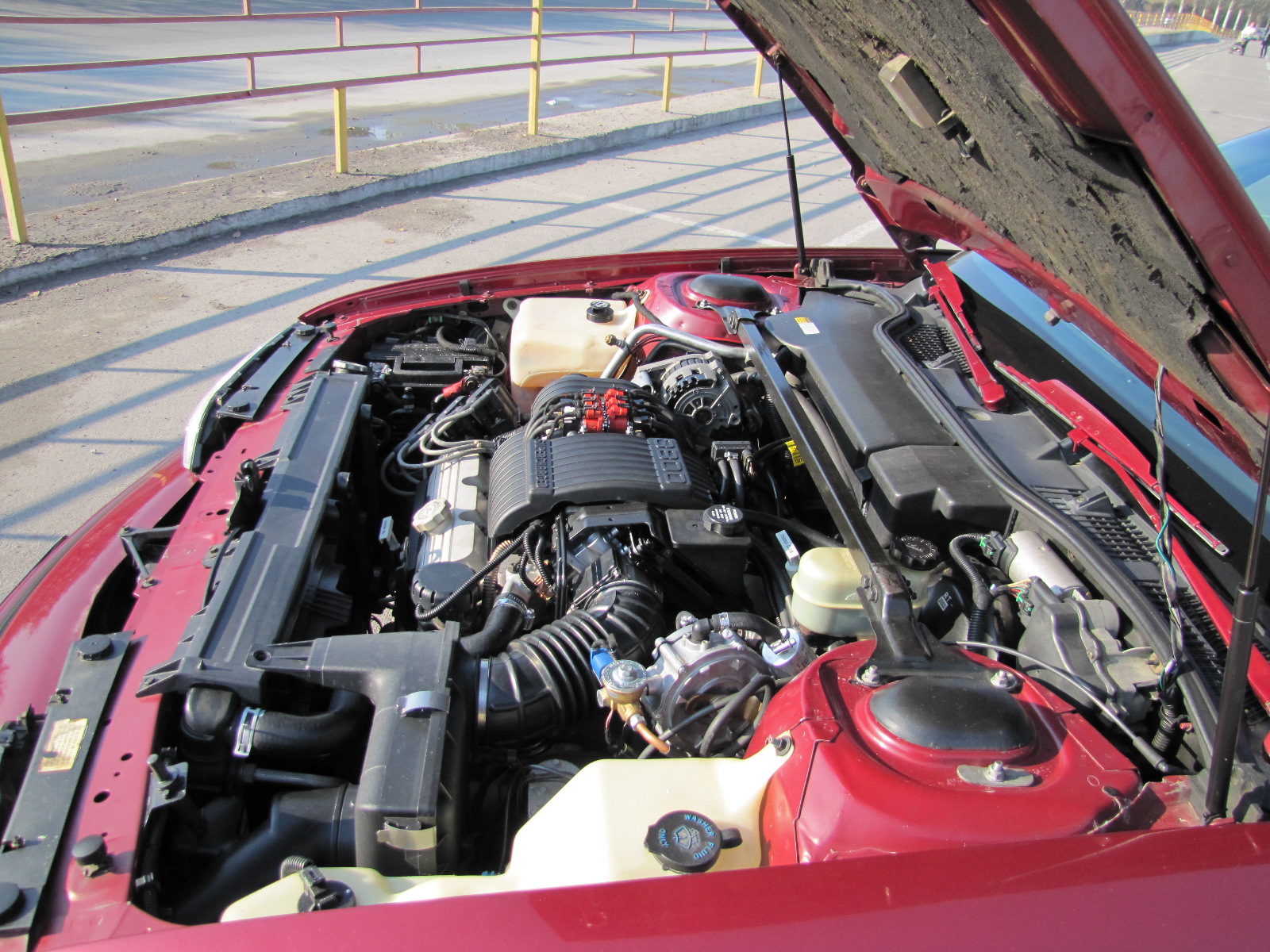

В моторном отсеке , покрасил крышку чарджера тем же баллоном. Ностальгия аж берет ))

спасибо. я тоже склонен к покраске, только как я описал в начале. выйдет это около 50$ - как по мне, так это не много за качественную покраску на многие года
а вообще я не сторонник красок в балончиках. они какие то не правильные. вот например на акриловую краску с балончика нормальный акриловый лак не ложится. нормальную акриловую краску клей не разъедает, а акрил с балона за секунду разъедается. таких примеров могу десяток привести.

красил себе весь пластик салона, дверные карты, подлокотники и итп, ушло 3 месяца но результат как заводской, держится уже 3 год.
краска Bosny - черный мат (flat black). Только не забудь, что нанесение собссно краски - это примерно 20% от работ по перекраске, нада зашлифовать\заполировать (если получится) то что будешь красить, вымыть, обезжирить, нанести неск. слоев грунтовки (+ снова зашлифовать обезжирить\протереть от пыли) и суши сразу после нанесения краски феном (очень желательно - в не пыльном помещении)...тада результат будет норм. Если просто побрызгать с баллончика, будет кал.

нее, никаких балончиков!!! всё с пульвика! такие мелочи типа протирка антисиликоном, зашкуривание каждого слоя я не писал, т.к. это как "отче наш" в малярке. а вот сушить феном спорный вопрос. сейчас краски не требуют высоких температур для кристализации (как раньше НЦшкой красили и в камеру на сушку).
