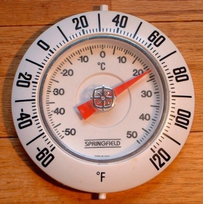

chevy91 писал(а):
а температура -80 это цельсий или фаренгейт, а то я уже купил раз так.. :yes:
Фарингейт - цельсий
температуры.jpg [ 114.76 КБ | Просмотров: 4318 ]
Там написана температура и цельсий и фаренгейт, я писал цельсий.
