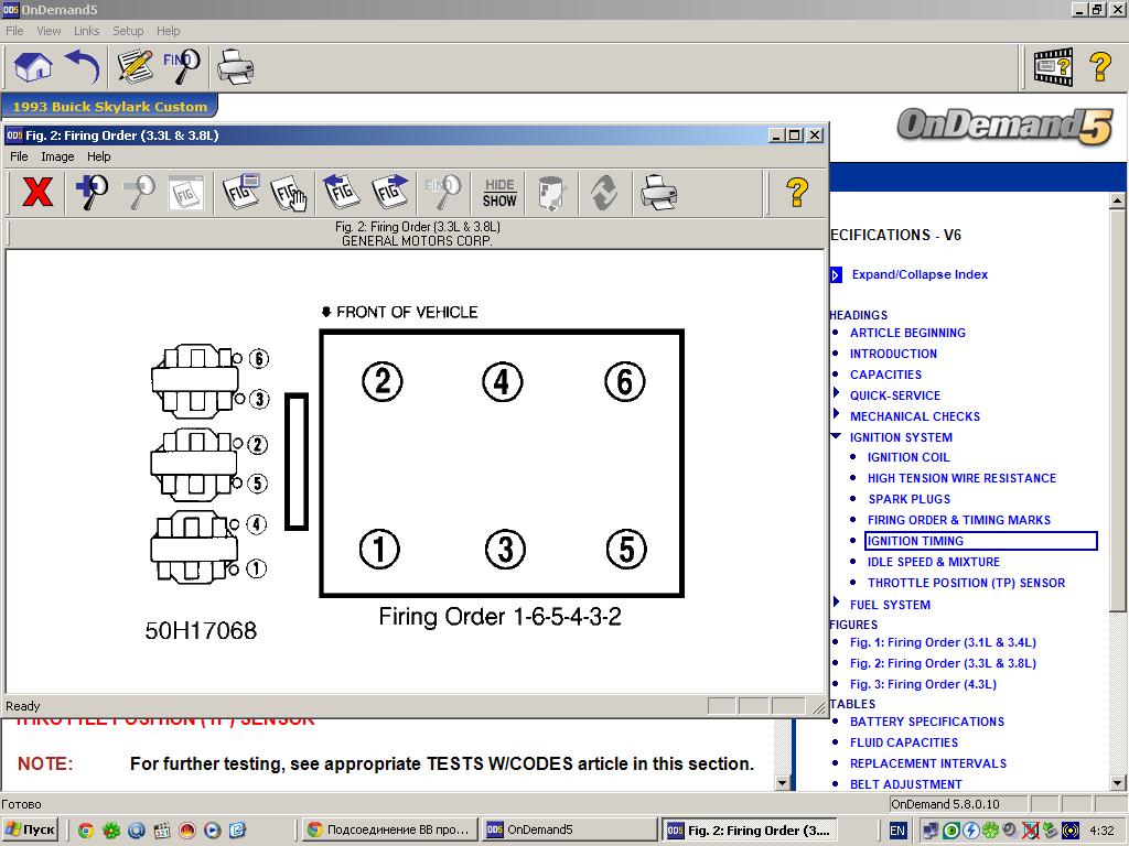

atom писал(а):
1-4, 5-2, 3-6
у меня на самой плате с торца ничего не написано :unknown:, 1-4 это нижняя катушка, которая от разъема?
СообщениеДобавлено: 08 дек 2012, 23:36
Сообщения: 3492
Откуда: Lviv
Авто: Buick Regal 1988 2.8l
1-4 верхняя (самая дальняя если стать перед мотором)
...друзі,
в мене нема ваших адрес...
СообщениеДобавлено: 08 дек 2012, 23:48
Сообщения: 1444
Откуда: Горловка Донецкой обл
ну вот.... а у меня почему то подсоединены 1-4 на нижнюю(самую ближнюю если стать перед мотором) катушку, средняя 5-2, и верхняя (дальняя) - 3-6.
попытаюсь завтра так подсоединить :stars:
СообщениеДобавлено: 09 дек 2012, 05:35
Сообщения: 4103
Откуда: ВОРЗЕЛЬ
Не всегда провода подключаются одинаково для V6 с ДИС зажиганием. Л27 и ЛН3 (которые 3.8) имеют разные подключения - у них поменяно местами две пары цилиндров , за счет того , что датчик колена сдвинут на 180 градусов.
Вот твоя схема подключения - она одинакова с 3.8 (который Л27)
firing order 3_3.JPG [ 125.83 КБ | Просмотров: 2950 ]
Только перед машины у тебя с другой стороны - т.е. нечетные цилиндры смотрят вперед по ходу машины , а четные - смотрят в салон.
ЗЫ. Вааще - если хоть один провод подключен неправильно , то машина может и не завестись. Так что причина тупления в другом
