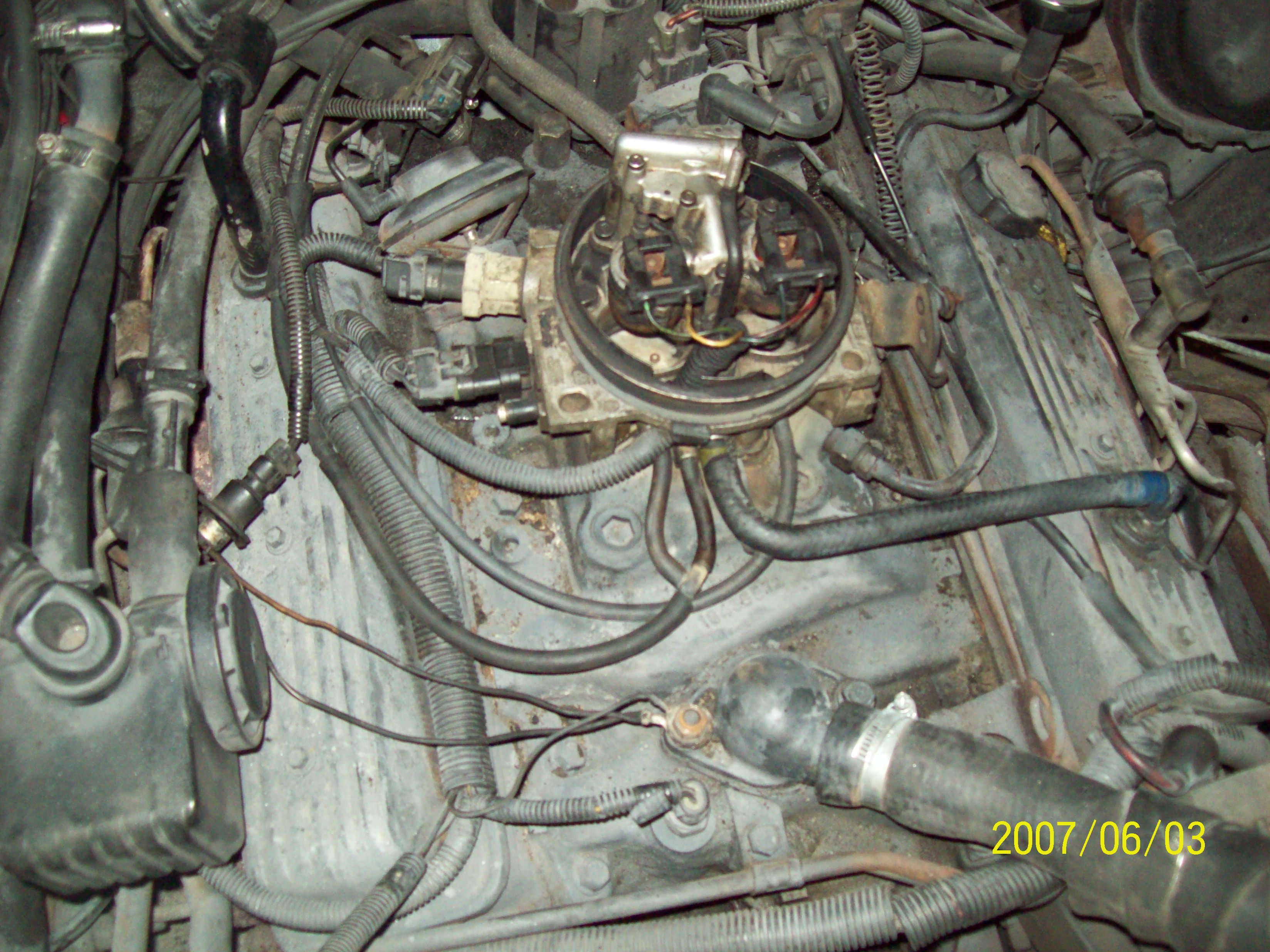

что за белая фишка?
Отправка 004.jpg [ 1.09 МБ | Просмотров: 2643 ]

Серёж . ну если до этого у него стояло двигло с карбом . х/з что может быть , а может фишка на подогрев газа , если стоял когда нибудь ? :unknown:

да не
двиг свежее
tbi родной

На тби все датчики подключены . может это где то в кастрюлю суётся ?

облять ну вы и студенты :) вы сплавили датчик температуры всасываемого воздуха :) как думаете шо будет если он видит -40 ? :) если больше ничего не трогали то смотреть подсосы воздуха по коллекторам

Спасибо Кэп!!
теперь вы Доктор!!! извиняюсь,не тот шо на флите :pardon:
Проффесор!
 Заголовок сообщения: Re: для Ромы
СообщениеДобавлено: 27 авг 2012, 22:12
Будем срочно менять :pirate:

СообщениеДобавлено: 27 авг 2012, 22:13
Вот тебе и расход :facepalm
Сам чайник :hahaha: у меня такого нет :stars:

он на тби везде одинаковый почти . мап сенсор можно просто так поменять от ланоса поставить за 200 грн лишним не будет . еще проверьте не трогали ли вы вакуумные трубки которые идут на ТБИ может там сосет воздуха много и компу ничо не остаецца как поливацца бензином . еще для такого мотора нада лямбда с подогревом потому что ока ее разогреть она засерается . и потом еще раздупляется долго а все это время машина поливается бензином
