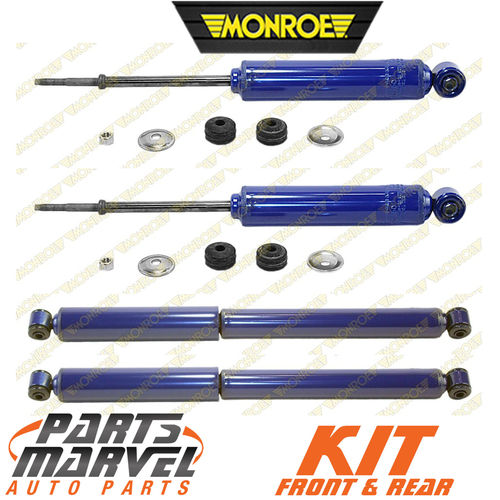

Пришло время менять аморты... есть вариант взять комплект с Ибея за 240 баксов вместе с доставкой, как на картинке. Смущает одно - вроде мягенькие очень будут. Я вот думаю, может поставить чего-то более тяжелое...? Во всяком случае, передние аморты напоминают мне волговские... я такие-же ставил на перед Исузу Труппера... Вроде ходили нормально.

Посмотри ход штока ,думаю пойдут я себе тоже на Террано , тот же трупер ставил волговские и газелевские .
Волговские хорошо по бездору , мягкие .По трассе после 120 качает .Газелевские по трассе бомба .По бездору дрючок .

Передние не похожи на волговские, т.к. в волговских, в нижней части отсутствует проушина под болт. Там сайлент резино-металл. с прорезями, установлен перпендикулярно аморту.
Есть еще дешевый нетрушный ценовой сегмент - газ-масло Фенокс (белорусы). Правда ходят они не долго :)

Волговская проушина элементарно выдавливается и остается ухо. а насчет белорусских - я как раз про них слышал, что они лучше... у меня на труппере они как раз и стояли... вроде нормальные. Но ездил недолго после этого - машину продал.
Мне как раз надо по дорогам... по бездору на ней не езжу, для бездора есть блейзер.
А что насчет задних? На вид - от чего подойдут?

Ездил на феноксах, правда на волге, ерунда...лучше СААЗ - они и для дорог и бездорожья
Ну вот задние по длине один в один газель .Ставил .Ход штока большой
надо будет сходит на рынок, глянуть... У меня на даче, кстати, валяются задние амморты Old Men Emu, желтые, серию не помню, ... очень похожи на эти... на выходных посмотрю и замерю
