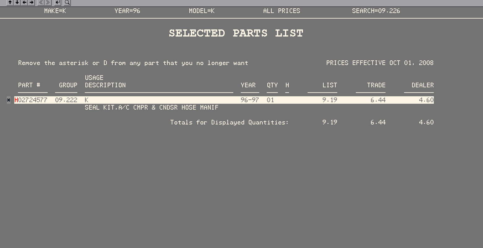

дай ВИН, посмотрю по катлогу
вот это надо?
112.jpg [ 52.27 КБ | Просмотров: 2812 ]

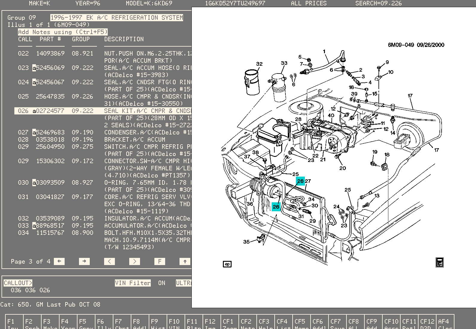

СообщениеДобавлено: 14 июл 2012, 23:11
где он тут на схеме?
2121.jpg [ 271.81 КБ | Просмотров: 2809 ]
вот это надо?
Хрен его знает. Пропускает где то система, на СТО сказали что это сальник компрессора.
П.С. Прошлый хозяин наверняка знал в чем жопа, а сказал мол, заправишь и все будет гуд. Наибал.
Спросите что то легче.

указанная позиция-набор сальников, входящий в комплект компрессора.Можно купить отдельно.
Пусть спецы укажут номер позиции, я тут профан :unknown:
думаю, Кэп поможет :pirate:

вот тут полазьте
http://parts-catalog.acdelco.com/catalo ... search.php
ваша запчасть
SEAL KIT,A/C CMPR & CNDSR HOSE MANIF
Part Number: 15-2722
Product Notes:
A/C Compressor & Condenser Hose Manifold Seal Kit
Incls two 5/8 seals
Per Vehicle: 1; Years: 1996-1999
