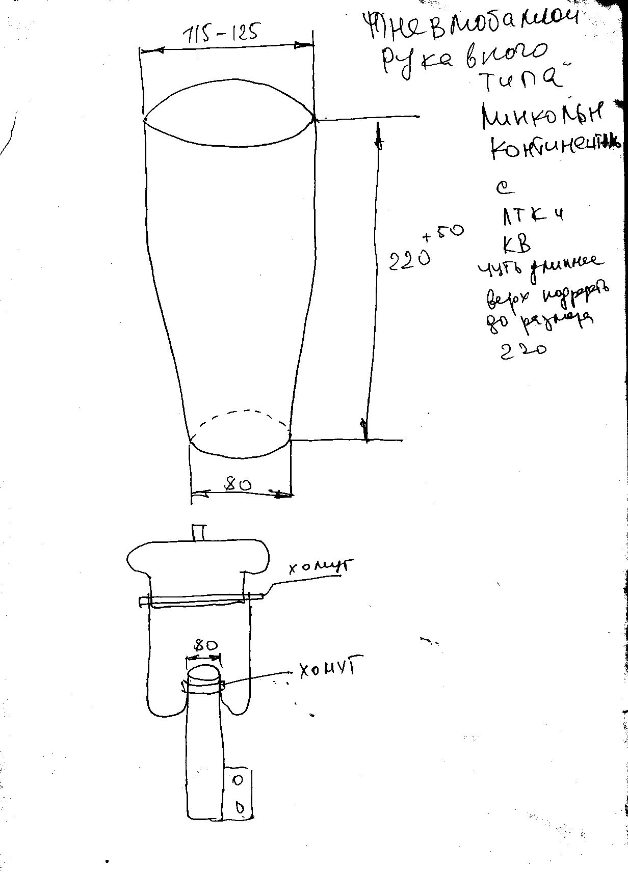

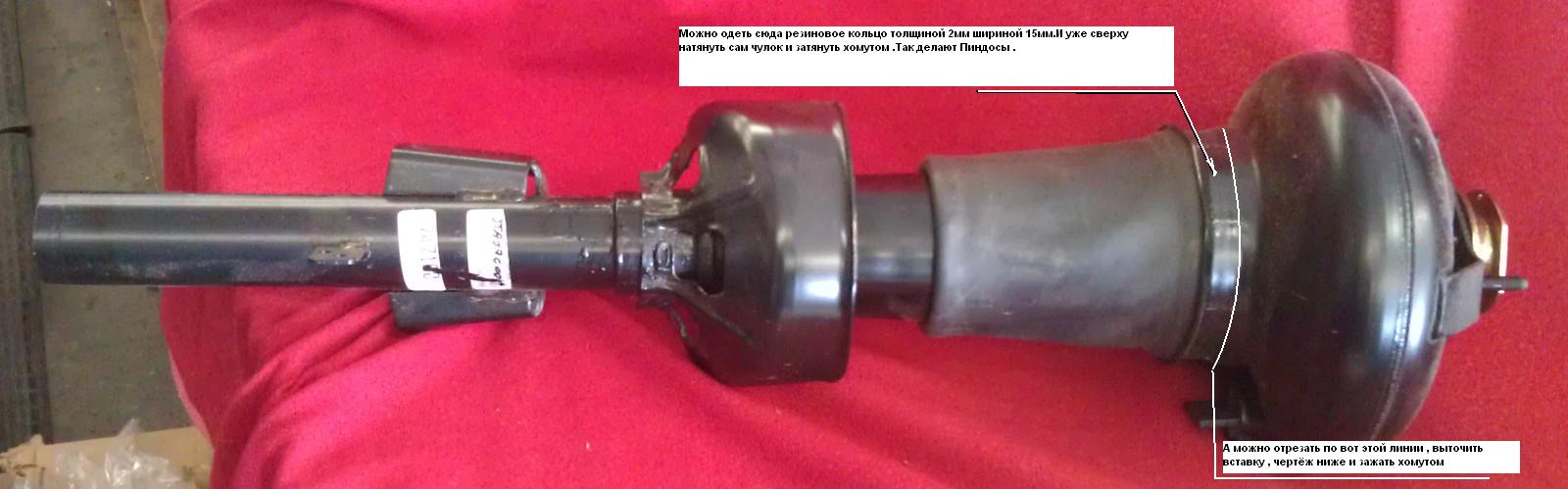

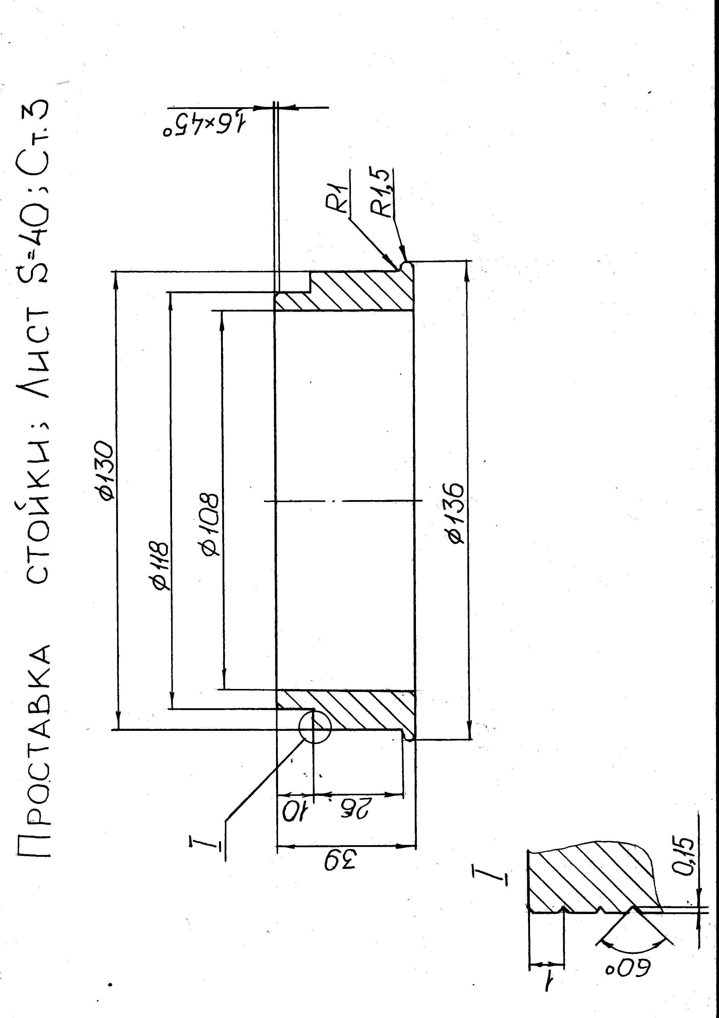

Принцип крепления самого рукава следующий , внизу в узкой части крепится хомутом на рифлёной поверхности , вверху одевается на стальную проставку рифлёную и обжимается колбой .Пиндосы делают так .Внизу так же ставят на хомут , вверху натягивают на колбу предварительно положив резиновое кольцо т.к колба гофрированная (обжимали при установке ).Я делал чуть не так .Выточил проставку , обрезал гофрированную часть колбы вварил проставку , натянул чулок . закрепил сантехническим хомутом на 125 мм.Оба варианта имеют право на жизнь .Пиндосский способ проще . но из 4 одна стойка пиндосская травила .пришлось переделывать .Вот и всё .Хотя сейчас видел в продаже габриэли 350 за пару новые без доставки 1стойка весит 12 кг .Смысл реставрировать есть но не оч большой .
проставка стойки .JPG [ 390.8 КБ | Просмотров: 5191 ]
Стойка Линкольн континентал ь.JPG [ 87.87 КБ | Просмотров: 5191 ]
Пневмобаллон..jpg [ 131.55 КБ | Просмотров: 5191 ]

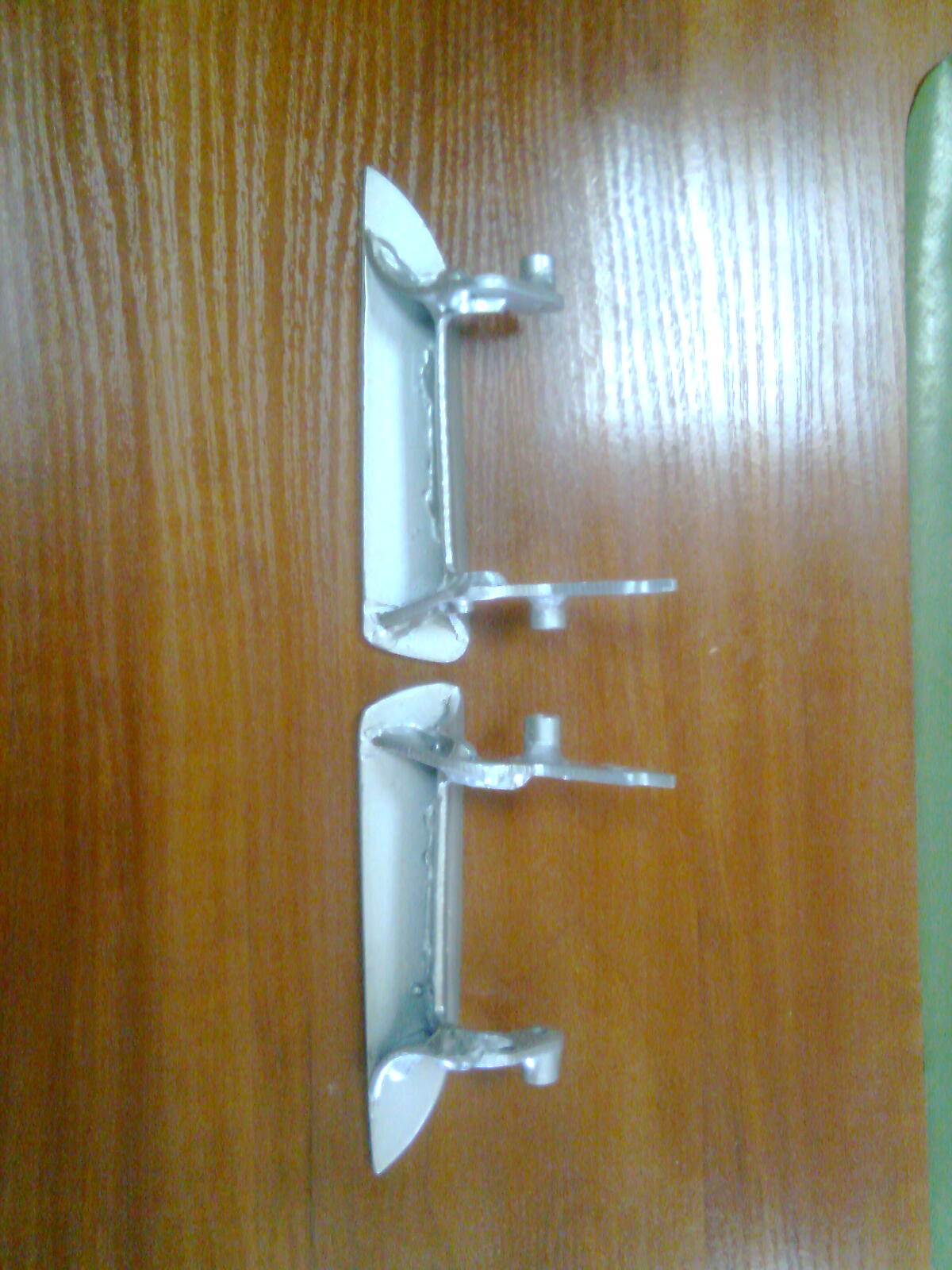

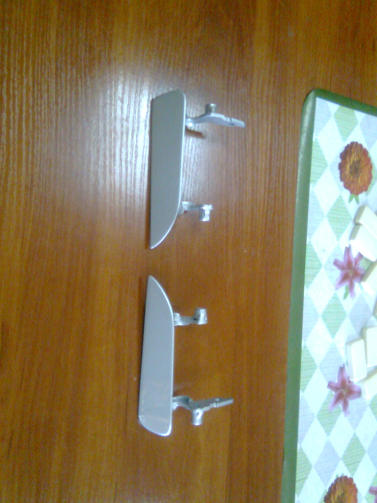

Сломали пассажиры силуминовые ручки задние на Линкольне .Пришлось сделать стальные т.к цена 50уёв шт . и сломается снова быстро .
Фото0523.jpg [ 232.01 КБ | Просмотров: 4900 ]
Фото0522.jpg [ 221.91 КБ | Просмотров: 4900 ]
 Заголовок сообщения: Re: 1988-1989 LINCOLN CONTINENTAL AIR SUSPENSION
СообщениеДобавлено: 15 апр 2014, 15:51
Так по моему на Тарасе такие же ручки, только пластиковые. Во всяком случае внешне похожи. :unknown:
