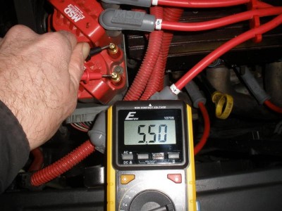

У меня на 3.8 была точно такая же хрень, поменял все, что можно поменять. от лямды до ВСЕХ датчиков на новые, а так же проверь на сопротивление провода зажигания. маленькие до 40 000 ом а длинные до 80 000 ом, все что выше по значению говорит о выходе оного из строя, а так же катушки зажигания. значения должны быть как на фото. Затем в морозилку на 2 часа и опять замеры, не должно намного превышать превышать или быть меньше. Следующий к проверке элемент, это распредвальные звезды с цепями (на нам магнит для коррекции по зажиганию, редкость но может), возможно разболталась на месте установки. Естественно все процедуры после проверки компрессии в цилиндрах.
З.Ы. из за поступления в дырки коллектора лишнего кислорода на лямды, выдает значения неправильне для коррекции.
тест катушек.jpg [ 62.94 КБ | Просмотров: 3103 ]

СообщениеДобавлено: 22 фев 2012, 19:53
atom
по катушке
вижу на выходы тестер ставить
или вход-выход?
