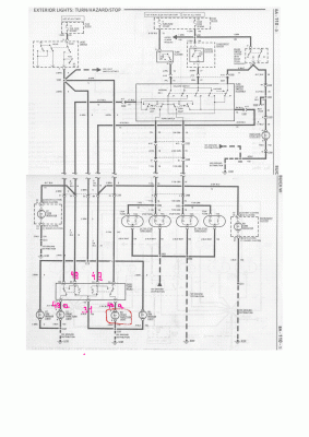

приколхозив два триконтактних реле.
31-маса
49-плюс
49а-плюс на лампи
все працює але трошки по дивному, дуже помало блимає. три рази швиденько з мін. інтервалом лампочка якби мерцает, потім нормальний блим з клацанням.
може одне якесь від камаза чи лаза втулити?
як підєднати 5-контактне реле?
там ножки 1 2 3 4 5
123444.GIF [ 475.24 КБ | Просмотров: 3135 ]

так где там плюс, земля, плюса на лампы?
http://www.autoopt.ru/catalog/00295/103603/
такое-711.3777 ?
одно реле надо или два?
такое-711.3777 ?
такое, хватит одного, найди схему газели

схема газели
http://www.gazelleclub.ru/servisi/elect ... 05/405.jpg
4-земля
3- космическая пустота(не использ.)
2, 1 плюсы
непонимаю как одно реле может роботать
та ну його нах. ці реле.
вчора человек у которого все есть уже купил relay.

я вот внимательно посмотрел схему... и уверен, что это реле вообще не при чем )) Чтобы убедиться, возми поочередно подключи контакты D4 и D3 к автобатарейке, должно щелкать... потом подключи D4 и D5 тоже должно щелкать. Если оба реле щелкают, то поставь на место и не мучай. Оно тут совершенно не при чем. Ну еще, если хочешь можешь на всякий случай прозвонить переключающую контактную группу и подогнуть контакты при необходимости.
Там на схеме, вверху есть другое реле - "Turn Flasher". Это и есть реле поворотов, оно и отвечает за частоту моргания поворотов. Но учти - оно не ремонтируется! Если полезешь в него, испортишь! А еще, я почти что уверен - просто поставь правильные лампочки и проверь разъемы, чтобы не были окислены.Скорее всего дело именно в них.
PS И если так горишь желанием поменять реле поворотов, то как раз оно меняется на трехконтактное от всяких там жигулей. И вот там как раз третий контакт соединяется с землей.
А насчет подогнутых контактов, все сделали правильно - если их разогнуть, то передние поворотники будут работать только при выключенных габаритных огнях, при включенных габаритах передние поворотники будут просто гореть во всех режимах.
А можно пойти более простым путем... просто выкинуть реле и поставить на фишку реле две перемычки... D5-D7 и D1-D3. Все как работало, так и будет работать.
