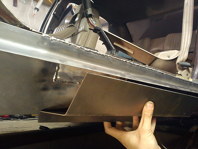

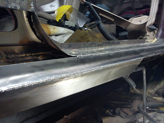

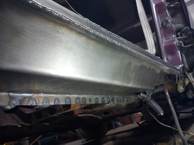

Продвигаемся...
016.JPG [ 165.61 КБ | Просмотров: 2487 ]
017.JPG [ 135.12 КБ | Просмотров: 2487 ]
018.JPG [ 151.48 КБ | Просмотров: 2487 ]

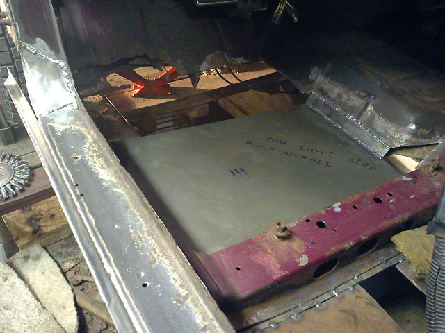

019.jpg [ 172.02 КБ | Просмотров: 2487 ]

Вот истинный мастер!Респект Хромированному! :drinks:
 Заголовок сообщения: Re: How to rebuild The Buick
СообщениеДобавлено: 06 окт 2011, 08:33
постоянно прикладывай двери, проделаешь такой труд, а зазоры будут километровые и кривые, либо шпакли наложишь 1 см.
СообщениеДобавлено: 06 окт 2011, 09:03
Зарегистрирован: 25 авг 2011, 22:14
Сообщения: 70
Откуда: Раша, Воронеж
Авто: Buick Park Avenue I, Волга 21И
Спасиб, стараюсь! :-)
Прикладываю. :-) Ды всё норм будет, я предусмотрительно силовуху до конца не режу чтоб не ушло ничего.
